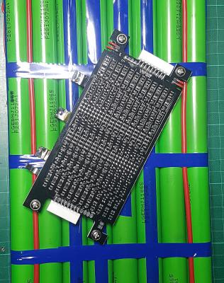

Там всё нормально. Вы просто не так поняли суть вопроса. Я так задал вопрос, что можно было подумать, что я спрашиваю о балансировке от 3,8 до 4,18В.
Но нет. Вопрос был в том должна ли БМС в процессе своей работы выравнивать все параллели с точностью до тысячных, например 4,190; 4,190... А про свои 3,805; 3,820... я написал для примера.  :-)
И он мне правильно ответил. Что по идее должна, но в силу необъяснимых причин могут возникнуть погрешности.

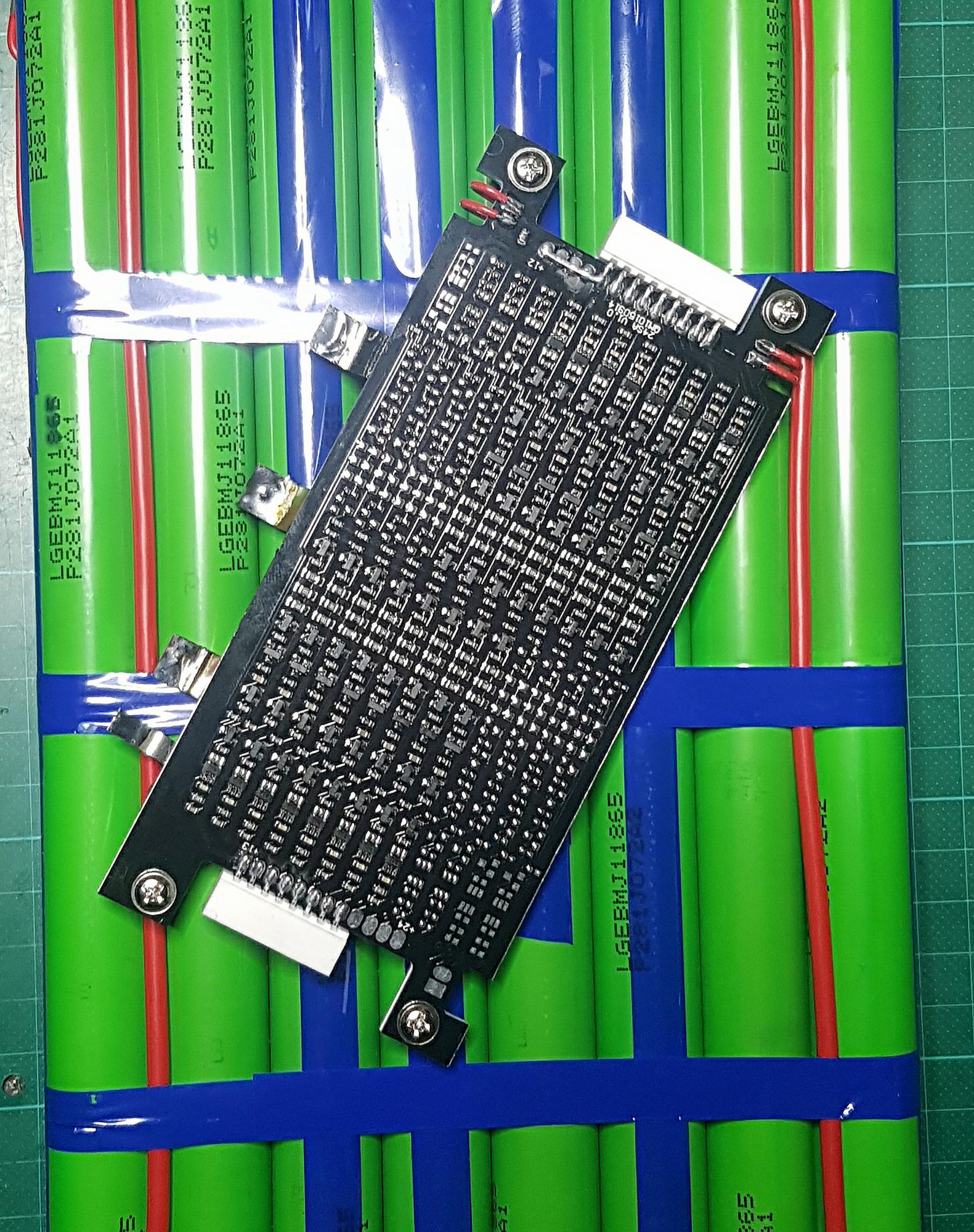

Улучшил немного читаемость мелких деталей на фотке. Убрал размытость. Попробуйте разглядеть.
Но маркировок на мелких детальках конечно всё-равно не видно.
Оригинал без обработки
Тут просто немного резкости добавлено и цветокоррекция.
А тут улучшение фокусировки и увеличение разрешения в 2 раза для удобства просмотра в браузере. (блин. но форум уменьшил картинку)
Тогда смотрите лучше ту которая ниже спойлера, как вложение оформлена. Там разрешение чуть повыше удалось пропихнуть. И сделал ещё более детальной.
Это максимум, что из неё можно вытянуть.
Если есть желание ещё увеличить изображение, то сохраните последнюю фотографию к себе и откройте каким-нибудь хорошим просмотрщиком картинок, например Picasa.
Главное, чтоб работала хорошая интерполяция, и не пришлось разглядывать квадратики. )
