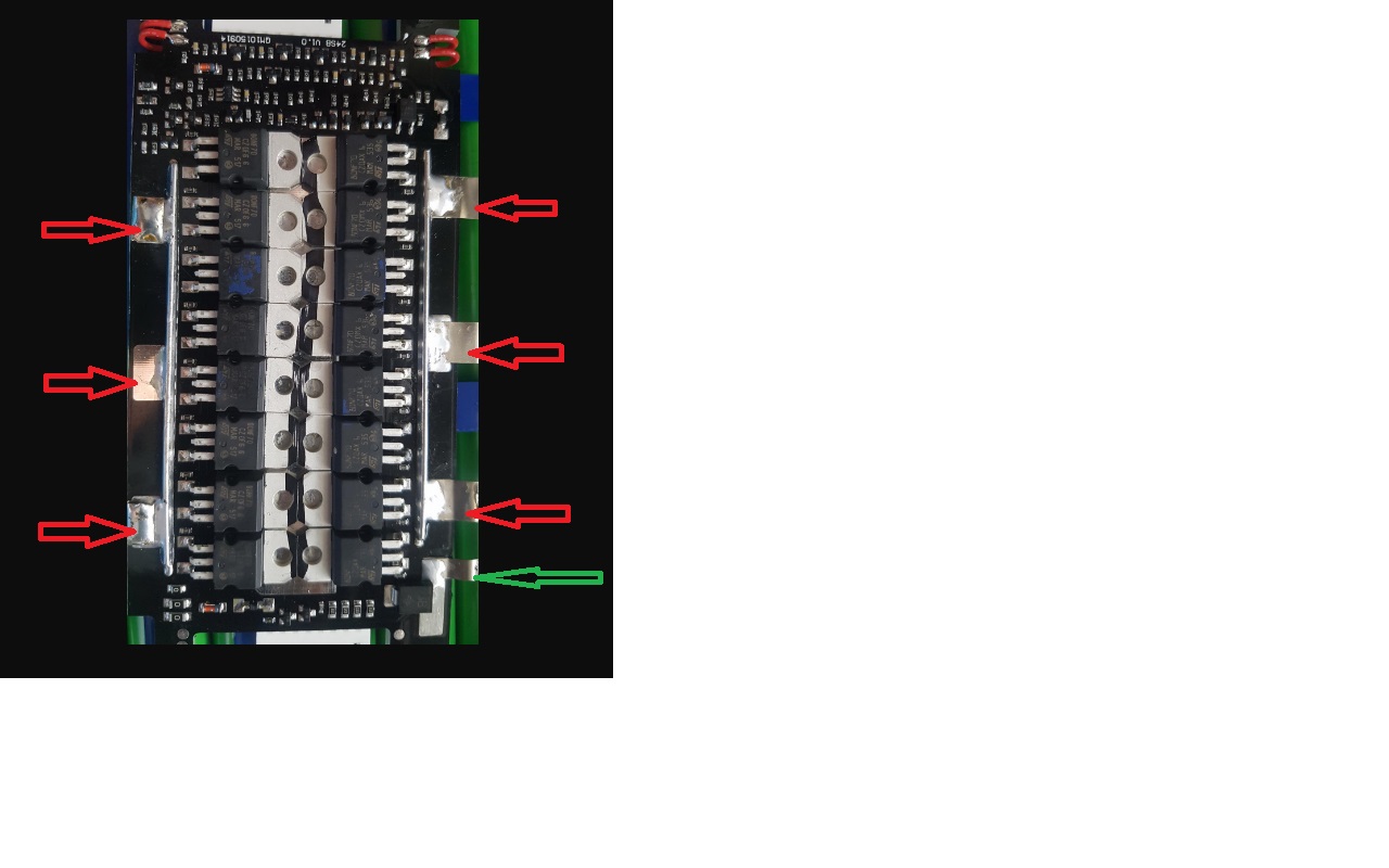

[user]inetchik[/user], Ноль с зеленым это 61,03В полное напряжение. Всё остальное по нулям. Три правые красные это и есть шина минуса. Они замкнуты между собой через общую шину.
Минус с правыми красными тремя тоже ноль и они тоже все замкнуты между собой.

[user]zelen50[/user], она припаяна по красным стрелкам.
Цитата: electro05 от 01 Март 2019 в 19:49Ноль с зеленым это 61,03В полное напряжение.
Воо, как по мне, так его надо отпаять в первую очередь. А потом и разъёмы снимать с перекосиком.

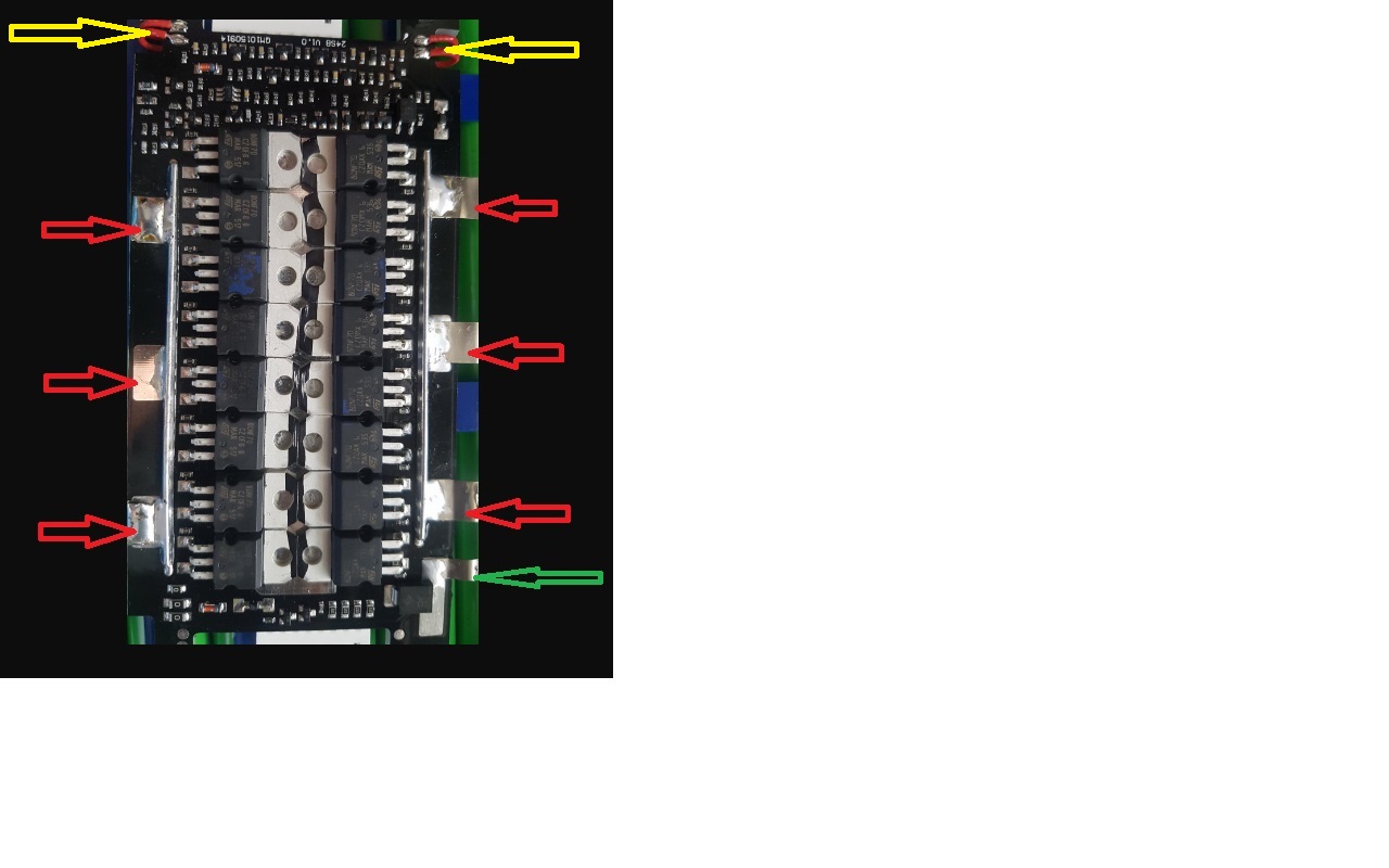

Есть еще пара пар (желтые направления), которые надо проверить, но кмк, эт к термодатчикам:

[user]inetchik[/user], Верхний левый желтый с минусом 0,1мВ, нижний левый желтый 0,8мВ. Правая сторона не доступна. Под лентой.

[user]inetchik[/user], Верхний желтый с правой стороны 0,2мВ, а вот нижний там же уже 15,20В. По-моему это обычные переброски с верхней стороны платы на нижнюю.

Цитата: electro05 от 01 Март 2019 в 20:40Верхний желтый с правой стороны 0,2мВ, а вот нижний там же уже 15,20В. По-моему это обычные переброски с верхней стороны платы на нижнюю.
Поаккуратнее. это не переброски а с вероятностью 99% термодатчики.
Вопрос только какие - аналоговые или цифровые.

Хм. Термодатчики для контроля температуры чего? И где они? В самих этих красных проводках?
Dualtron 2 EX+ (весна 2017)
zelen50
Цитата: electro05 от 01 Март 2019 в 20:52И где они? В самих этих красных проводках?
смотря какие датчики. самые точные и надёжные как раз как обычный проводок выглядит. а уходить эти проводки должны в недра батареи.
electro05

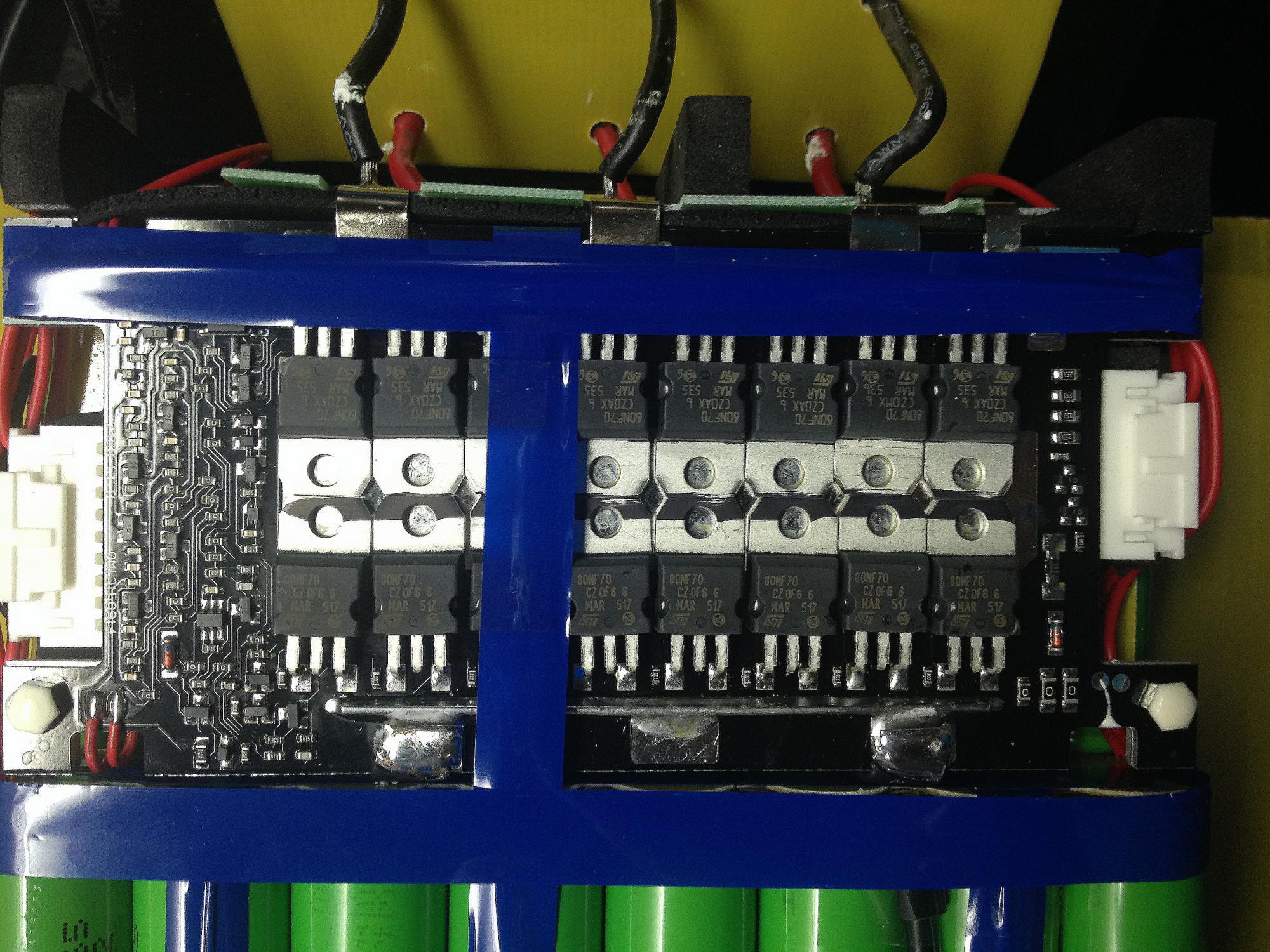

Так, я бы понял это если бы они куда-то уходили. ) Взгляните на фотки обеих сторон платы, несколькими постами выше и увидите два проводка с одной стороны огибают плату и припаяны к таким же контактам с задней стороны платы. И тоже самое со второй парой проводков.
