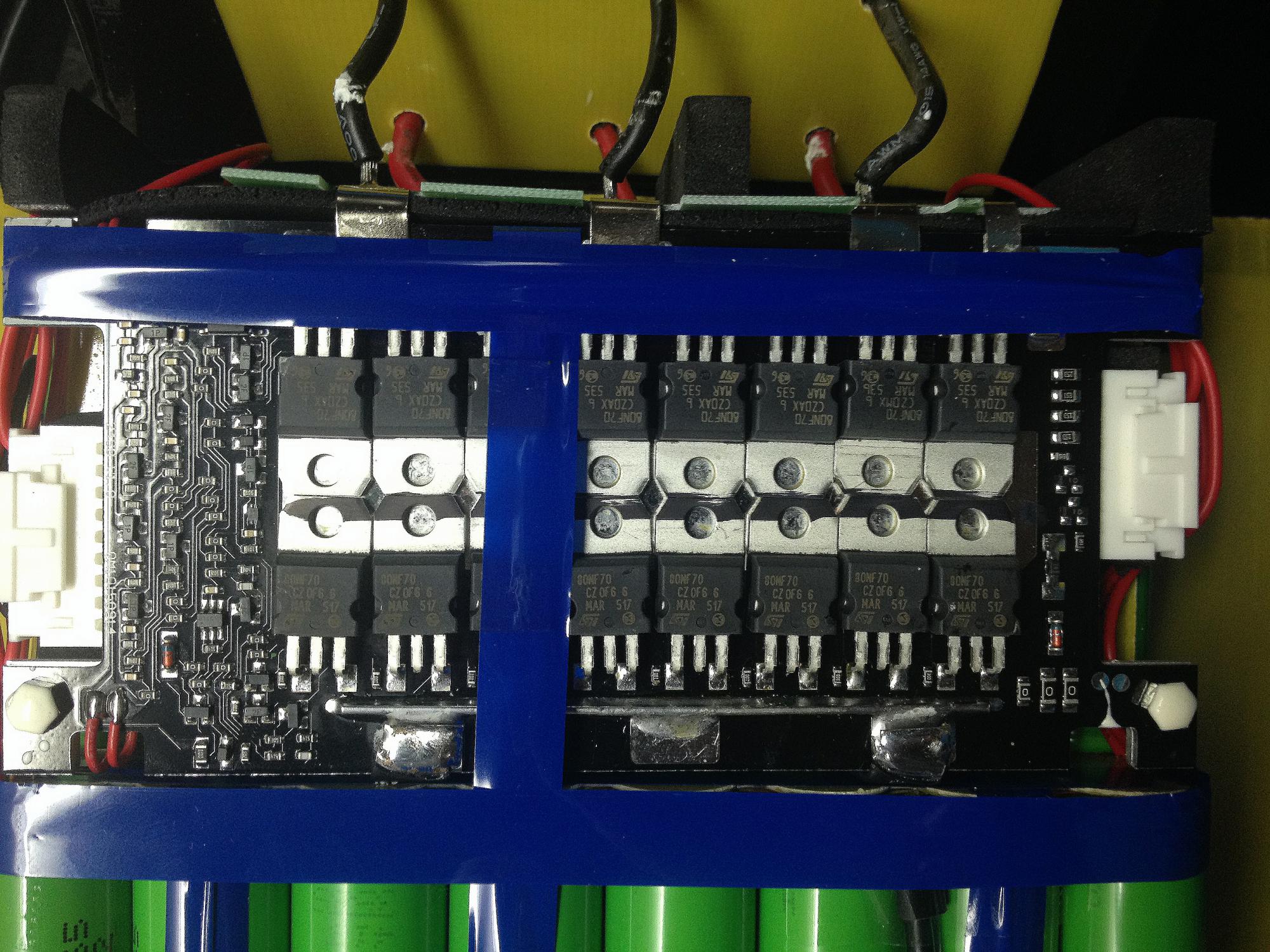

Скажите, а можно ли с помощью мультиметра где-то на внешней стороне платы BMS обнаружить ток утечки в параллели b4? Или он слишком маленький? Или нет с этой стороны элементов где он протекает?
Вот эти большие транзисторы за что отвечают и в каком случае работают? Пока я заряжал, ни один из них не нагревался. Ну видимо ток маловат.

[user]electro05[/user], я намекал на телефон один, им можно поискать теплое пятнышко, даже если источник тепла с противоположной стороны, врятли с этой стороны проблема, если она есть.
Транзисторы перекрывают канал разряда и заряда, отключала ими БМС канал разряда, :). Их можно рассматривать как 2 транзистора из нескольких в параллель включенных.

Цитата: electro05 от 01 Март 2019 в 18:37Скажите, а можно ли с помощью мультиметра где-то на внешней стороне платы BMS обнаружить ток утечки в параллели b4
Нельзя.
Судя по фото другой стороны токовые балансиры перезаряда находятся именно там Все 16 Рассеивающие лишнюю мощность резисторы расположены ровно по середине платы. номиналы к сожалению не видны.
Может проще снять балансирную колодку? И продолжить замеры на утечку/саморазряд?

Вот тоже посещала такая идея, но останавливает от озвучки  то, что это не крайний разъём, а первый из двух, т.е. может не обесточиться БМС.  А может крайний, ща проверим.
[user]electro05[/user], минус мультиметра на минус аккума, плюсом померить напряжения на паре этих балансирных проводков. Каковы напряжения ?
