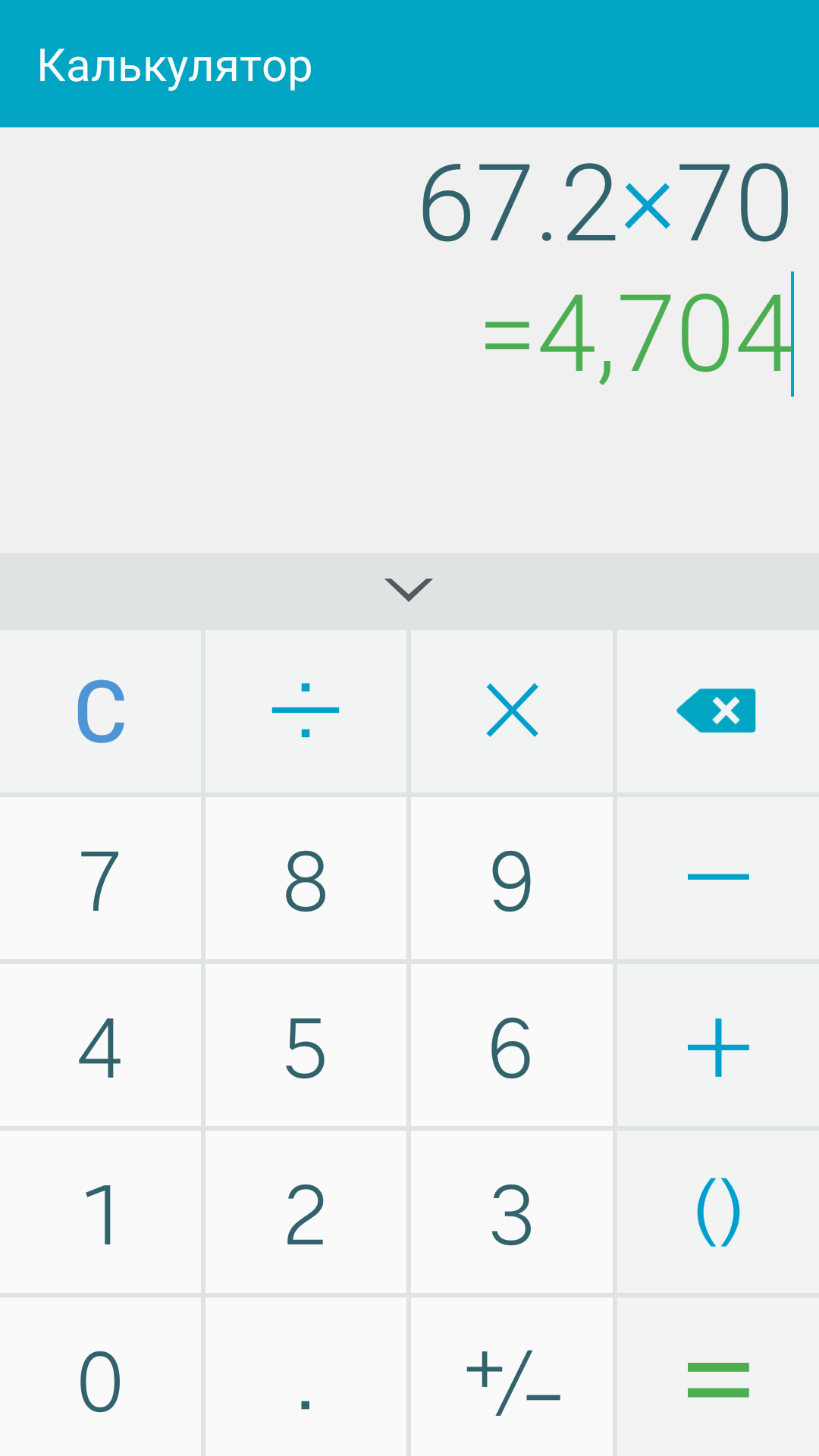

Цитата: zelen50 от 28 Фев. 2019 в 21:15разрядить с помощью 5 - 7 KW нагрузки.
А ничего, что максимальный Ток разряда одного элемента равен 10А ?
[user]electro05[/user], будь на чеку, дурному учат некоторые такими заявами, т.к.:
Пятью и не пахнет, тупо, не говоря уже про 7000Вт.  :pardon:
[user]electro05[/user], дозарядить до намеченных 3.8В и следить за саморазрядом, неделю. Если есть, то нефиг мучать нагрузочными тестами, надо искать причину.
Значит, придется отпаять БМС и снова следить неделю, и БМС потестить мультиметром.
[user]zelen50[/user], не стоит тупо относиться к электричеству, тем более чужому, тем более столько вопросов от неопытности у [user]electro05[/user] - эт не шуруповерт с пятью элементами.

когда катаешься ещё больше уходит, за час можно самокат опустошить, а это 24 ампера. так что не бойся от 8 амп. даже не нагреется.
[b-b]zelen50[/b-b]
Имел ввиду 5-7 кВатт (с приборов при 220 вольт), что при 67 вольт будет намного меньше, просто человек выразился не так, но я понял и это как раз около 6-7 ампер/час
Если память не изменяет, то у меня чайник 2.2 кватт - потребляет в такой схеме около 2 ампер.

Цитата: electro05 от 28 Фев. 2019 в 21:21Прям не знаю. Вы точно уверены в своих расчётах, что так можно и безопасно? Электроклещей у меня нет, чтоб сразу ток замерить при подключении утюга. =))
Тут всё предельно просто: медианное напряжение батарейки 16S  =  60 вольт.
Допустим  чайник потребляющий при напряжении 220 вольт 2000 ватт будет потреблять от сети 220 вольт 2000/220 = 9.0909 Ампера и иметь внутреннее сопротивление:   220/9.0909 = 24 Ома.
При подключении к 60 вольтовой батарее он будет потреблять 60вольт /24ома  =  2,5 Ампера или 2.5 А *60Вольт = 150Ватт.
при езде со скоростью 30 км час самокат должен потреблять 500Wt или 500/60 = 8,34 Ампера.
то есть для того что бы Вам сЭмулировать езду на самокате со скоростью всего 30 км/час вам нужно в нагрузку к батарее включить как минимум 3 ТРИ чайника по 2 Киловатт каждый да и то это даст всего 7.5 Ампера. на 60 Вольтах.

Цитата: zelen50 от 28 Фев. 2019 в 21:15не надо ничего считать - нужно тупо зарядить весь аккумулятор. сбалансировать его, и разрядить с помощью 5 - 7 KW нагрузки.
[user]electro05[/user], ваши риски исключительно.
Нет смысла до полной заряжать - это не излечит саморазряд, если он есть, и не исправит хромающую БМС, если она таковой является или стала.
Зарядить до намеченных 3.8В, вот и сбалансировалась, и поглядывать раз в сутки, с недельку, а может и меньше, видно будет в процессе.
SF8. B1-Р600 с ЛЖФ15S-19.5АЧ.
Мы на карте.BR, Dmitry.
zelen50
Цитата: volodiaa от 28 Фев. 2019 в 22:44Вот и считай 24 амп. за час.
вот и подсказал.
так что заряжайте по полной батарейку и ищите три электроприбора суммарной мощностью при 220 вольтах как минимум 6 киловат.
это будет 450 Ватт/час  при подключении к Вашей батарейке. Что эквивалентно движению на самокате со скоростью 26 - 27 км/час.
меньшую нагрузку подключать к батарейке не имеет значения так как эти жалкие 7.5 ампера это ваше движение в эко режиме на одном моторе.
