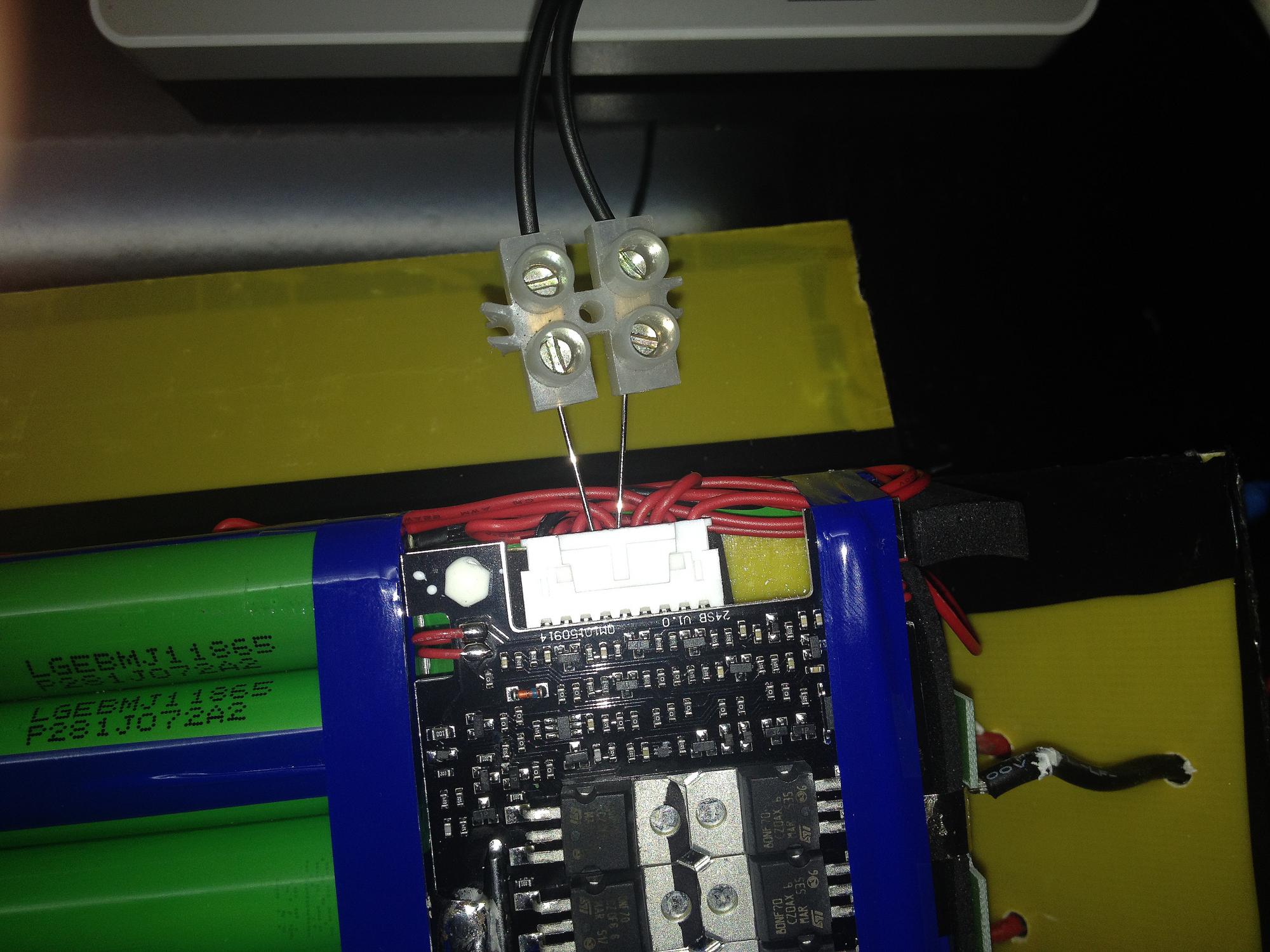

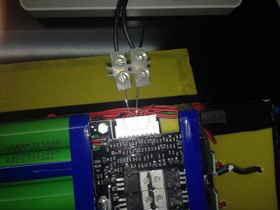

А ещё, я никогда не замерял напряжение подключенной к батарее зарядки. Сейчас, когда всё разобрано, такая возможность появляется. Узнаю, что там происходит, с напряжением, когда зарядка отработал и уже горит зеленый светодиод. И если в одном из вариантов максимальное напряжение всё же не дотягивает до 67,2В, то разберу её и подкручу подстроечный резистор до напряжения 67,2В. У некоторых зарядка наоборот завышает. Кто-то писал о 67.5В.
Текущие данные: напряжение 3,66В, залито 3847мАч, ток опустился до 1220мА, за время зарядки 3ч.  Рост напряжения замедляется ещё сильнее.

Нее ошибаетесь. Балансировка работает значительно тупее - при достижении 4.17 +- 0.02 вольта открывается балансировочный транзистор и параллельно ячейке просто подключается балансировочный резистор - их номинал можно посмотреть на плате балансировки обычно там стоят от 100 до 600 ом. К этому току нужно добавить ещё 5 мА микросхемы балансировки, которые она потребляет в открытом виде. Вот и вся балансировка.
если при этом зарЯдное устройство гонит на батарею 2 - 5 ампер или даже всего 500 мА то очень быстро напряжение на самой заряженной ячейке достигнет 4.23+- 0.02 Вольта И срабатывает защита по предельному напряжению, которая отключает ВСЮ батарею от заряда. При этом балансировка прекращается на всех ячейках кроме самой перезаряженной, которая разряжается до 4.2 +- 0.02 Вольт сработавшей схемой перезаряда.

Текущие данные: напряжение 3,69В, залито 5050мАч, ток опустился до 1180мА, за время зарядки 4ч. Всё холодное

[user]inetchik[/user], Не переключен. Ток пока достаточно большой для 3,7В. Провода наверное виноваты. Я взял провод от аудио кабеля-переходника с миниДжека на два тюльпана. Внутри каждой жилы по два провода. Один тонкий в оплетке, другой многожильный. Я оголил тонкие и скрутил с многожильными. 2А такой большой уж ток для этого провода? Провод не греется.
1А заряжался без снижения, так всю дорогу и было 1000мА. А тут сразу с 1600мА пошло. Пофиг. Доделаю как есть. Как разживусь проводами потолще, заменю. Ну не брать же провод на 220В? )) Что было под рукой из того и сделал. Видели бы вы как эти провода подключены через швейные иголки в разъемы штекеров балансировочных проводов.  :-D

Цитата: inetchik от 28 Фев. 2019 в 18:37
Да какой же он большой, если:  При таком напряжении он должен быть 2А, если выставлено 2А в опусе до старта. Куда теряется почти 4 Ватта ?
Хрен его знает. Для Опуса ситуация тоже не стандартная. 7P заряжать. Фиг знает, что он там думает. )
Ну если интересно не из-за банок ли этой параллели такое. То могу когда напряжение поднимится до 3,82В, воткнуть зарядник в другую параллель там где 3,796В на пару секунд. И сравним ток там и ток который был на текущей параллели при примерно 3,8В.

Цитата: electro05 от 28 Фев. 2019 в 18:27Видели бы вы как эти провода подключены через швейные иголки в разъемы штекеров балансировочных проводов.
Дык фотки ф студию и мы  :look: или  %-).

Цитата: electro05 от 28 Фев. 2019 в 18:39Фиг знает, что он там думает. )
Да ничего он не думает, эт в булавках дело, пройденный этап, в смысле, тож практикую подобное временами,  через булавки лучше не гонять больше чем 1А.

electro05
Добавлено 28 Фев 2019 в 18:47
Иголка такая вроде и поболее чем провод должна выдержать. Нет?
Колхоз?  :-D
Главное, что сидит плотно и не контачит даже когда провода задеваешь. Или батарею крутишь.

Цитата: electro05 от 28 Фев. 2019 в 18:49Иголка такая вроде и поболее чем провод должна выдержать. Нет?
Вы там по аккуратнее - посмотрите какой провод на баллансир идет? что там на нём написано 24AWG? или 26AWG
учтите что для 26 AWG из железия ток плавления всего 5Ампер.
electro05
#139
[user]zelen50[/user], 22AWG. Провода с запасом. А если ещё и медные, то там совсем другие токи.
