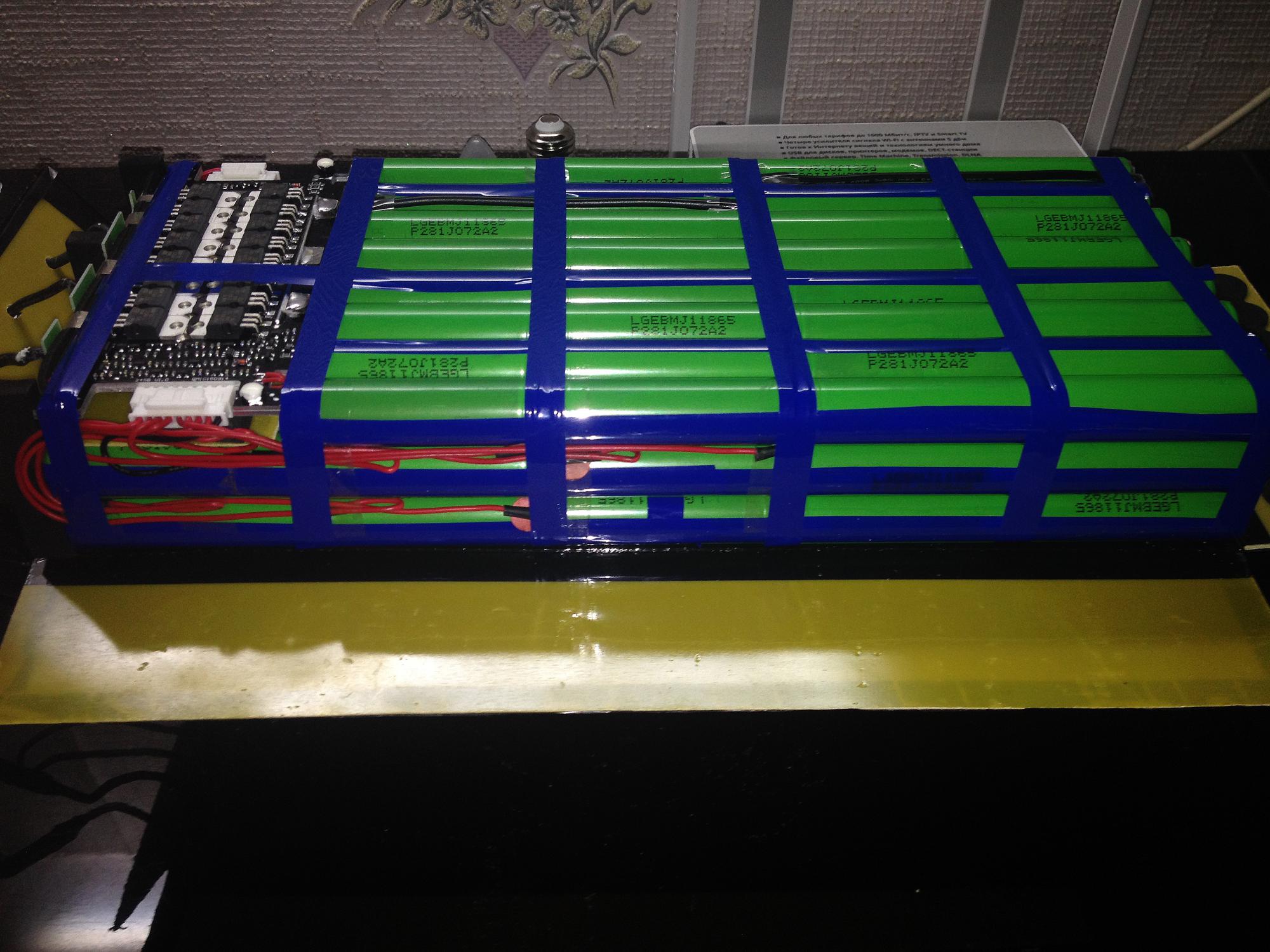

electro05
#105

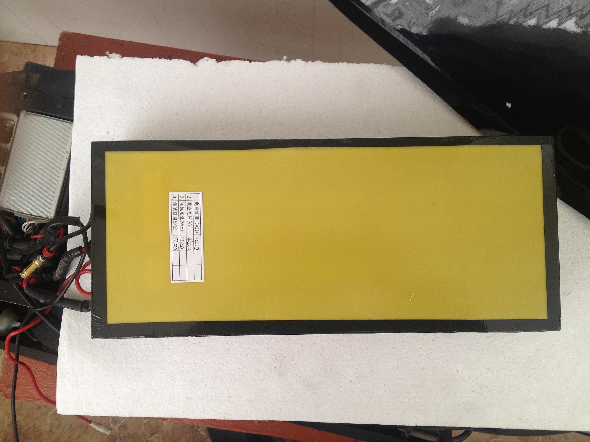

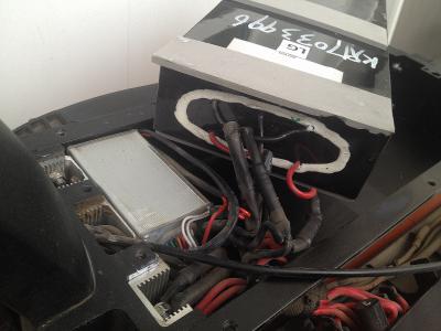

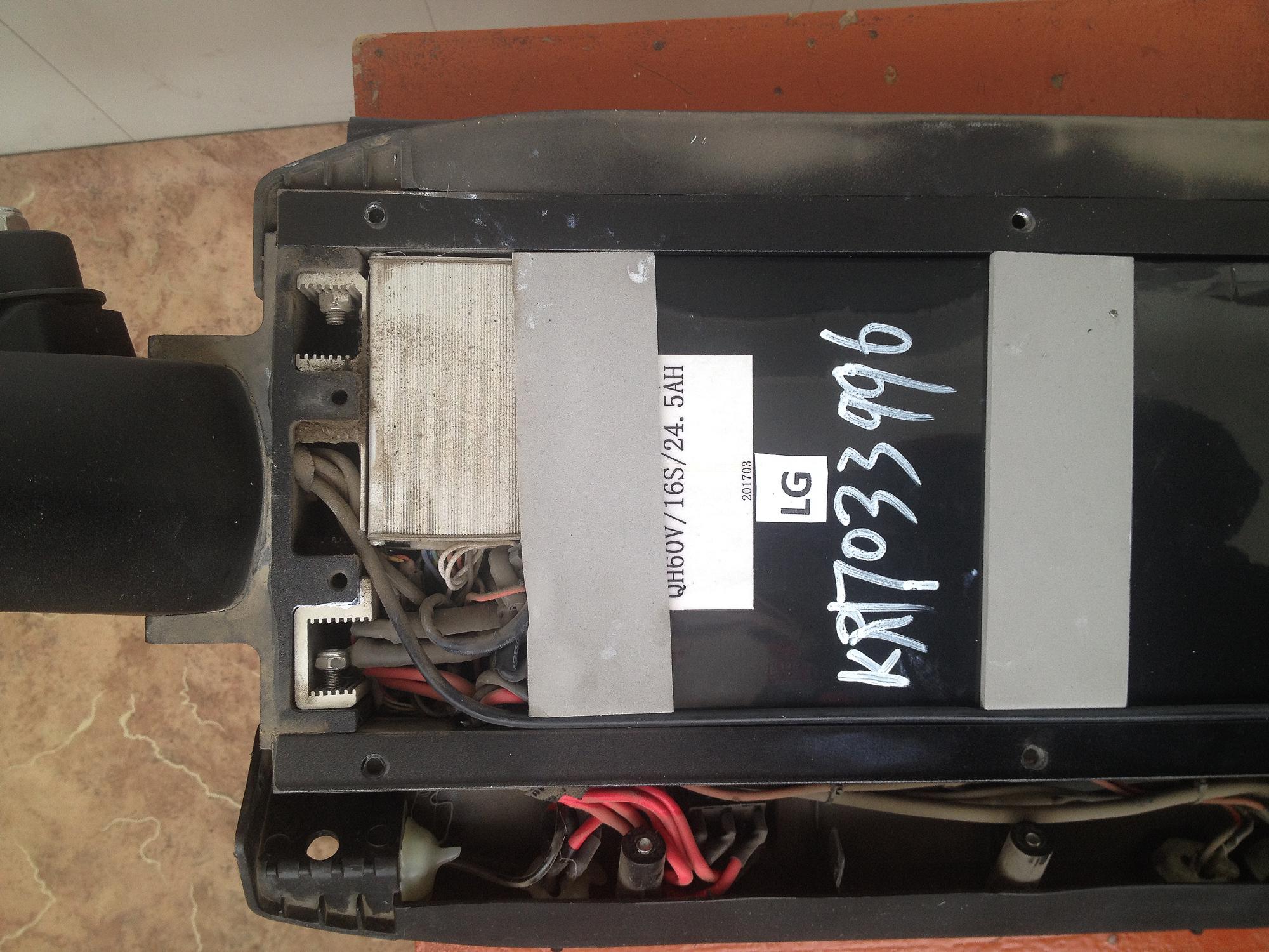

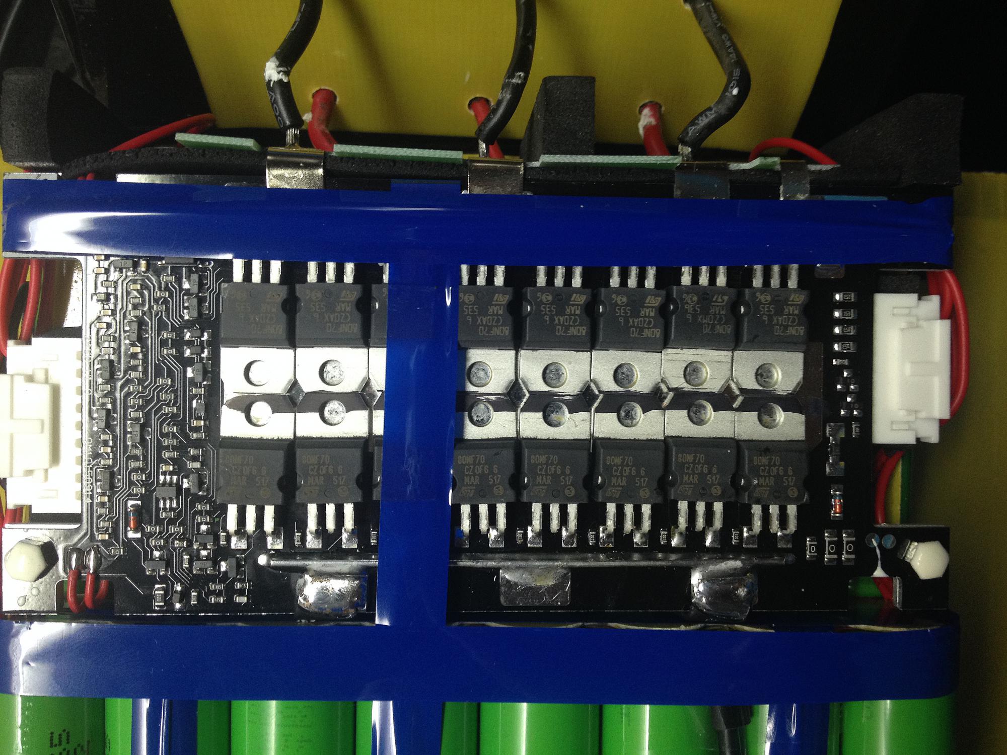

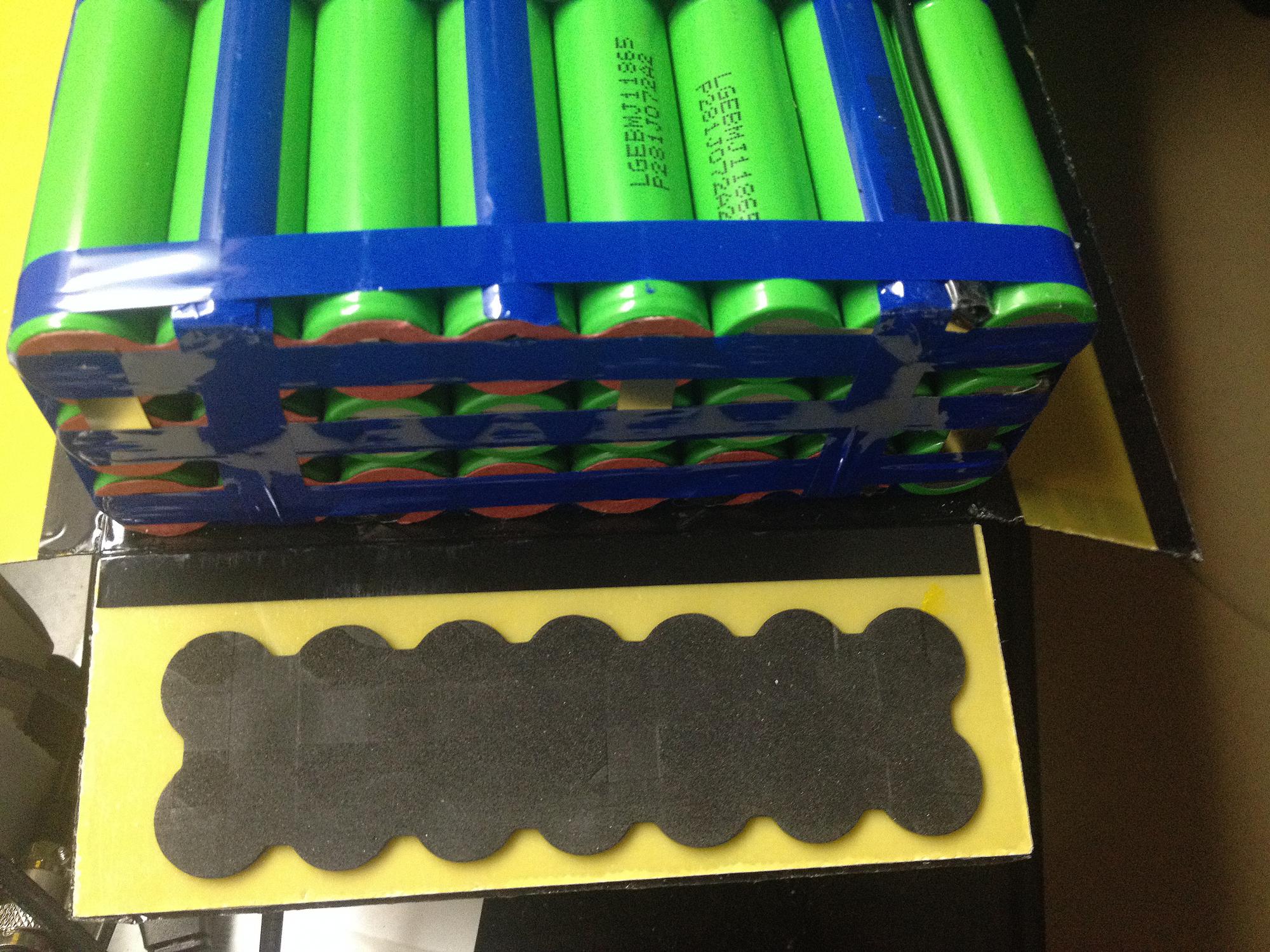

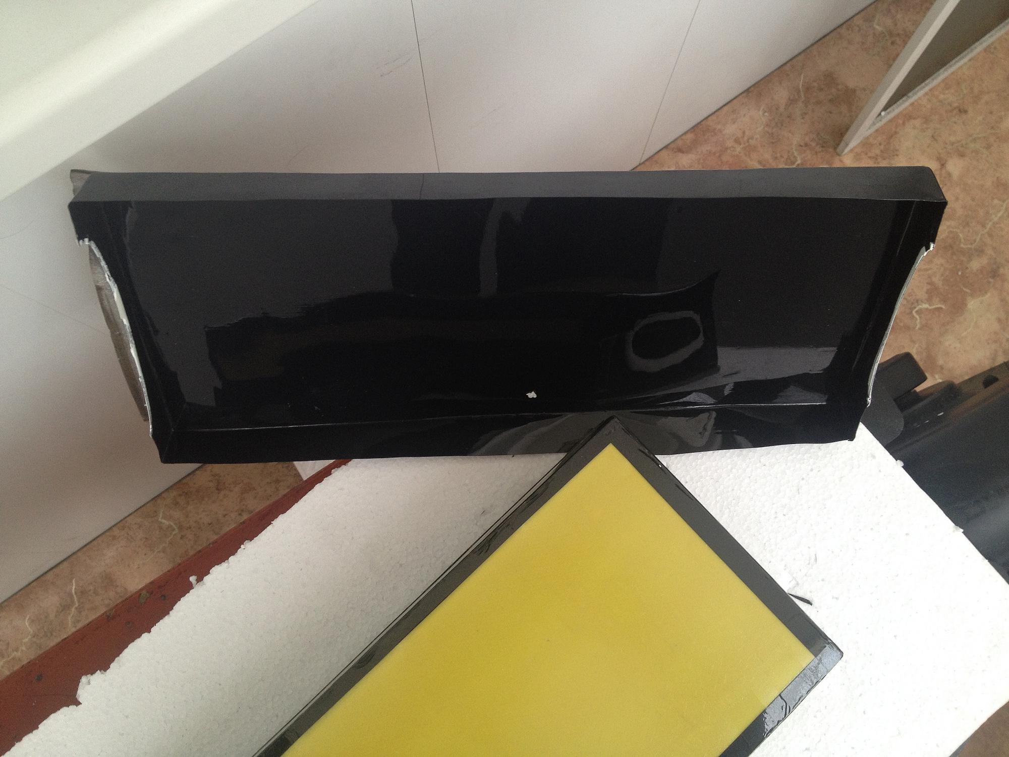

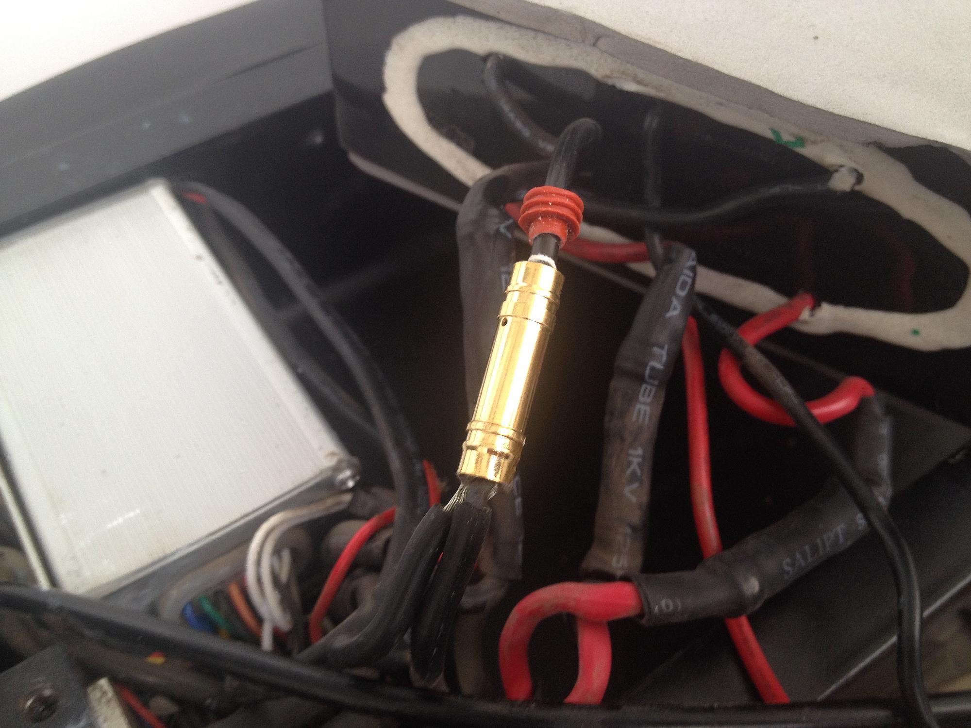

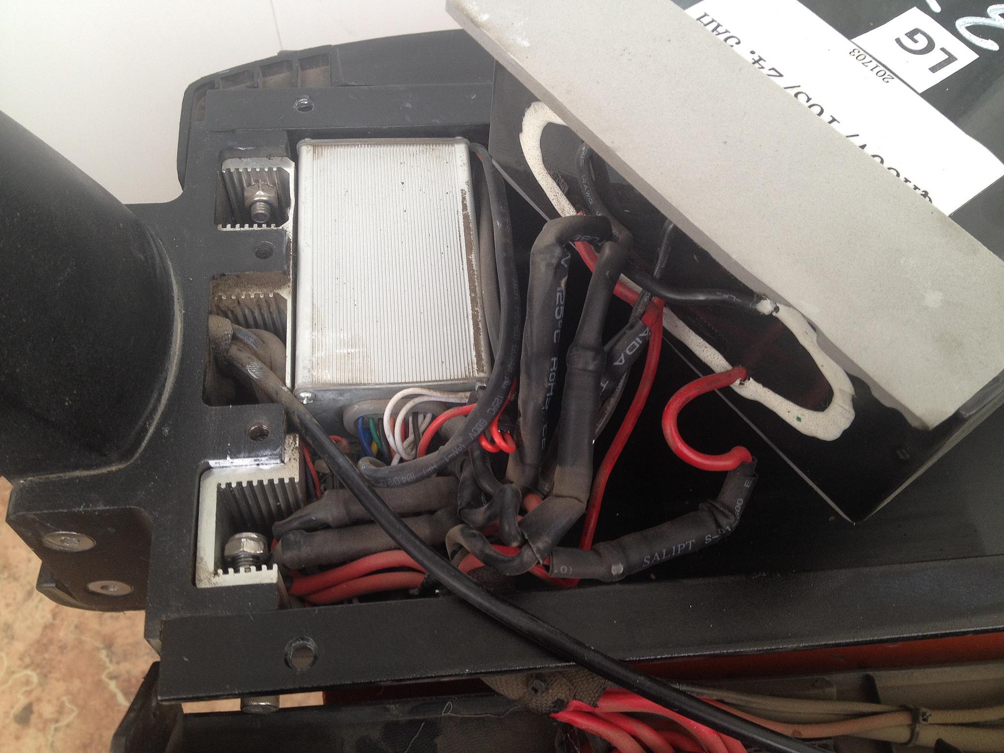

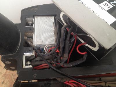

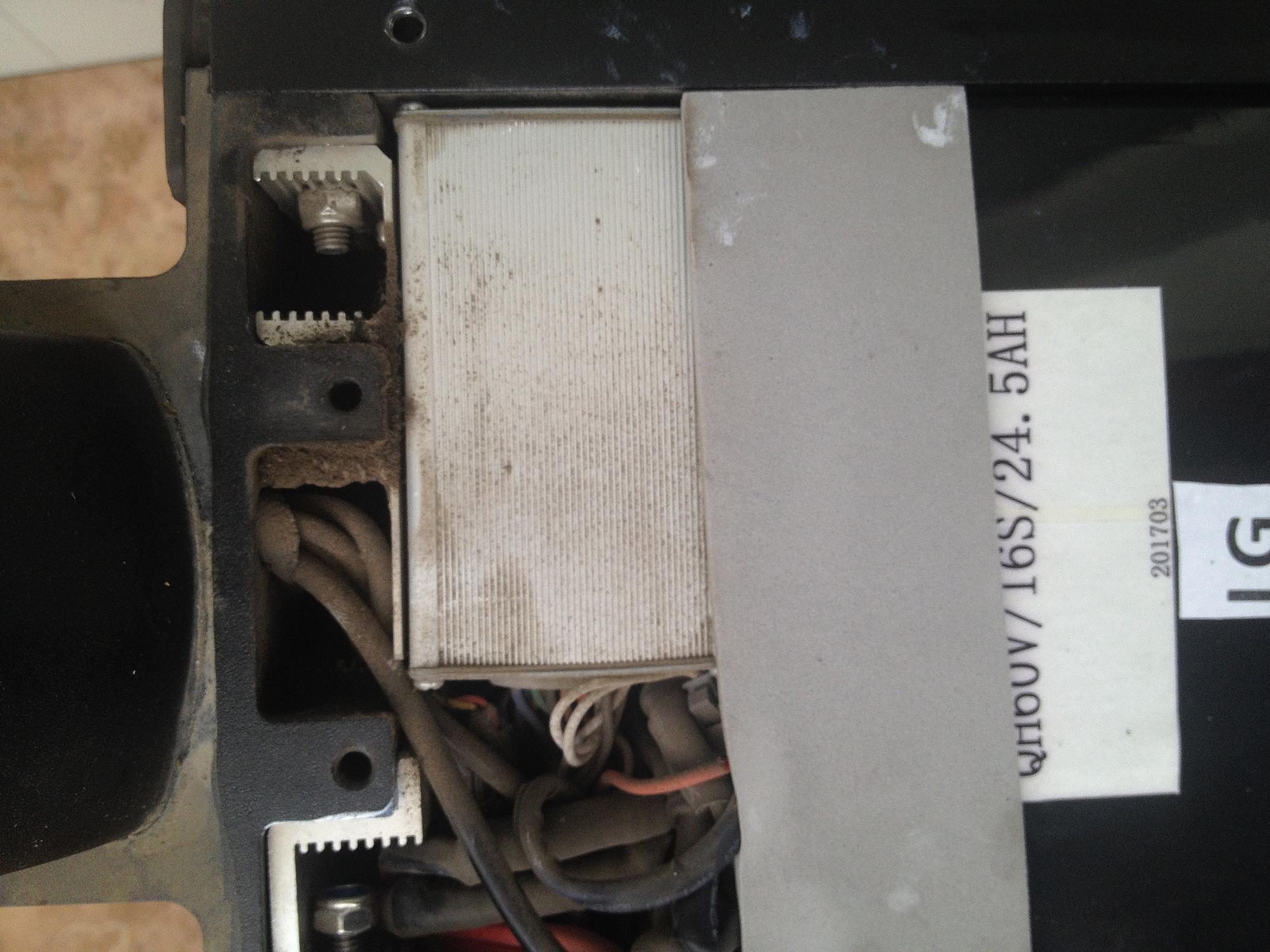

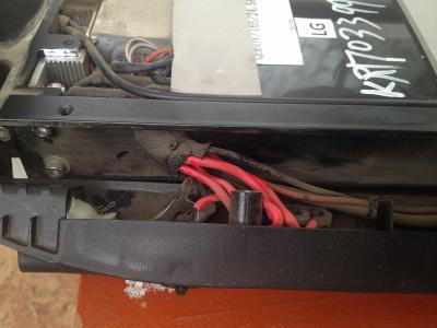

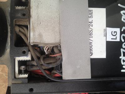

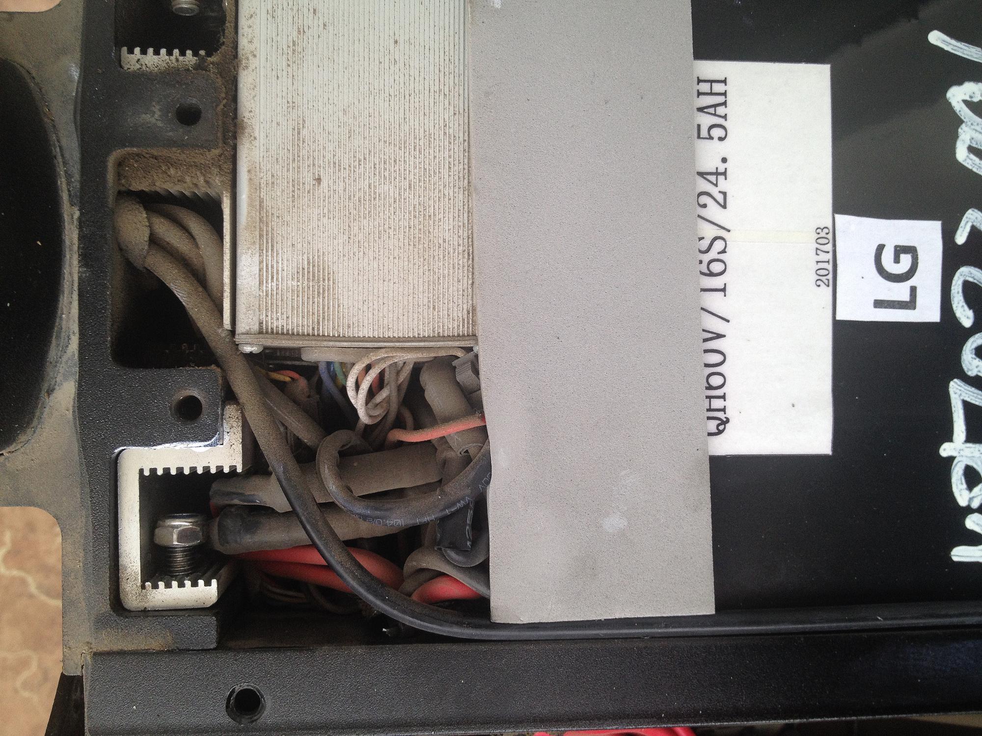

Фотоотчёт.

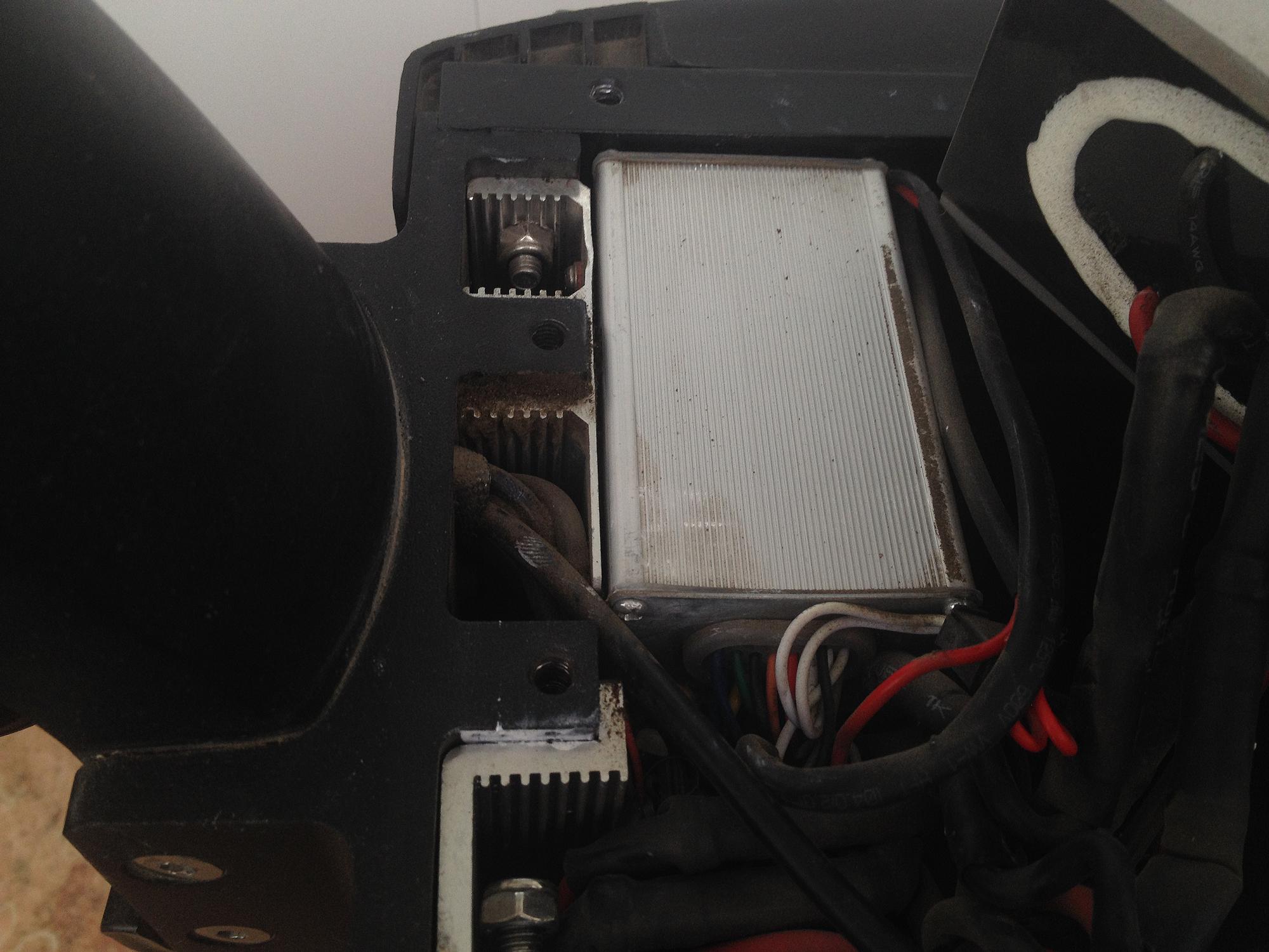

Вот столько пыли я обнаружил внутри. Видимо через гуся надуло. Крышка деки лежит на резиновой прокладке, там всё плотно.
Разборные соединения питания контроллеров.

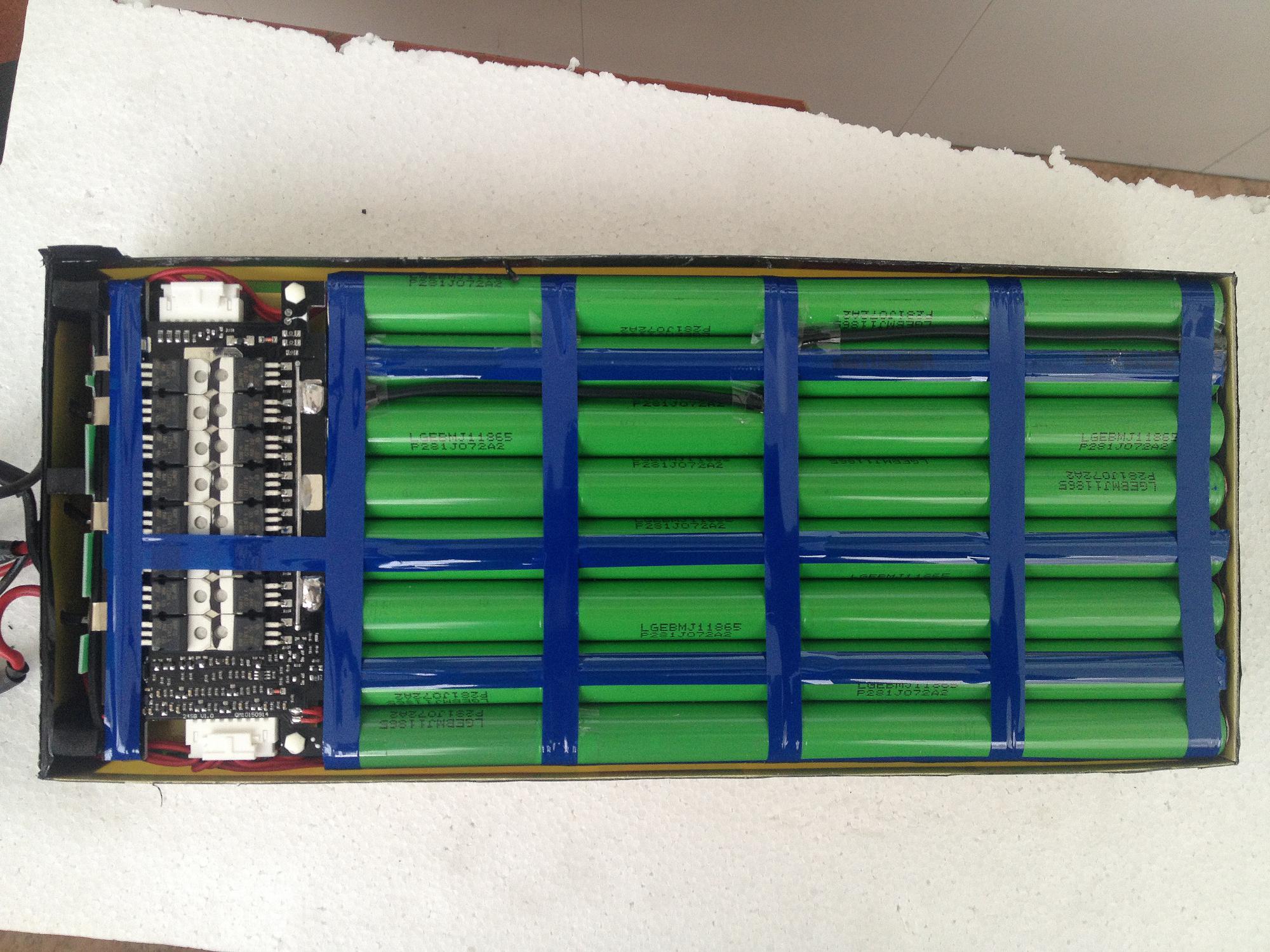

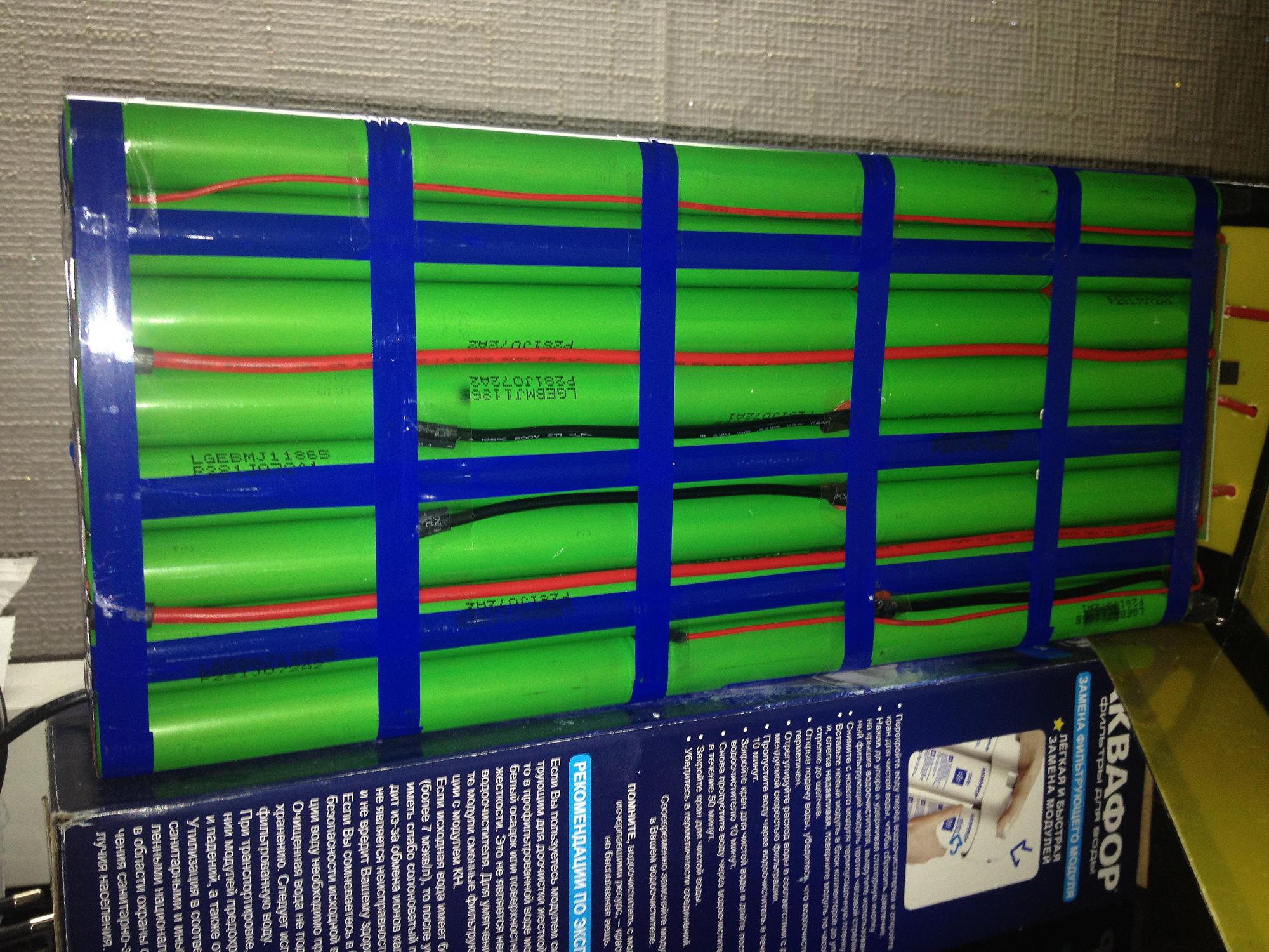

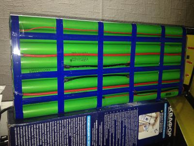

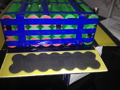

Аккуратно располовинил термоусадку на батарее. И отрезал верхнюю крышечку.

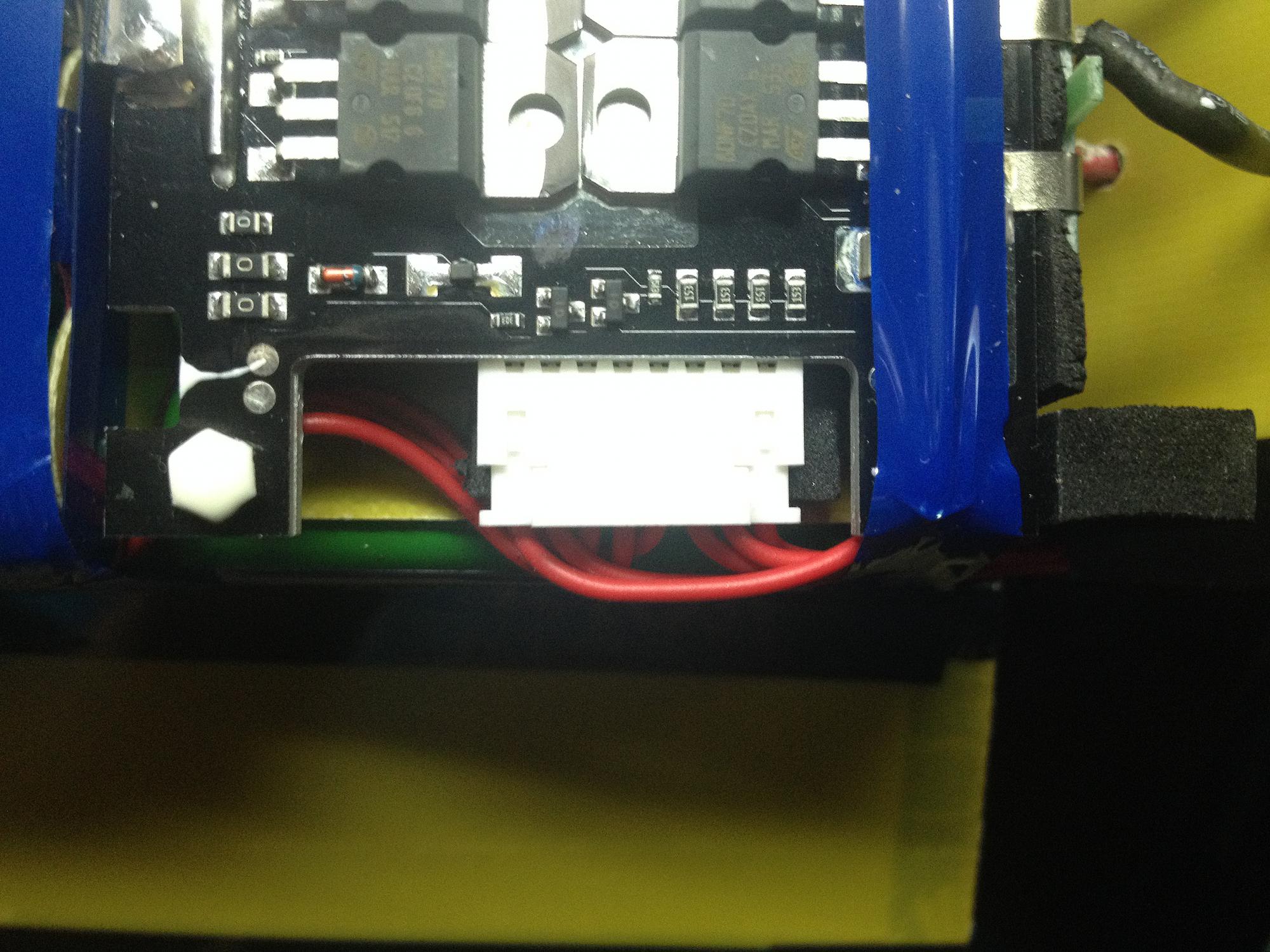

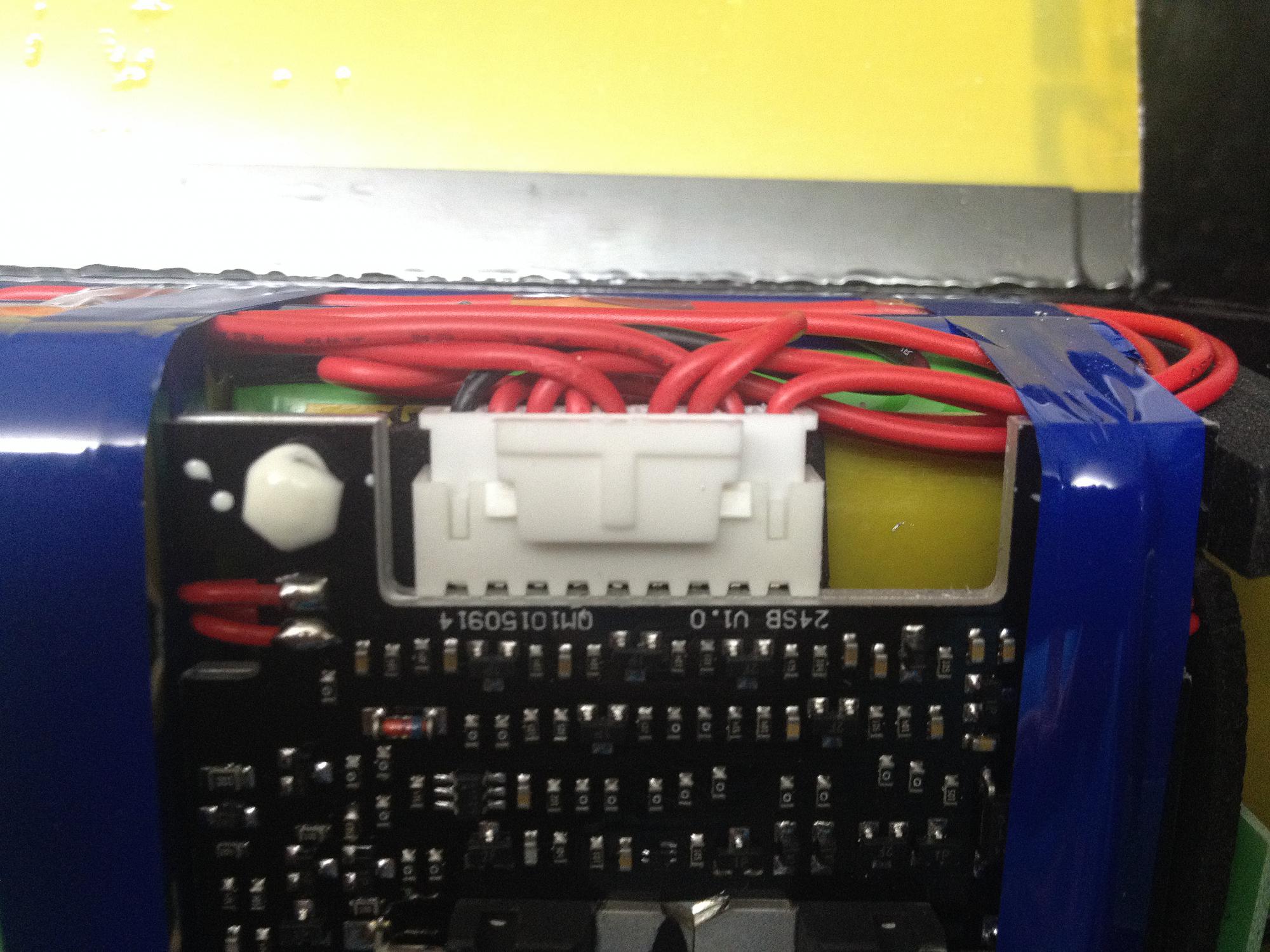

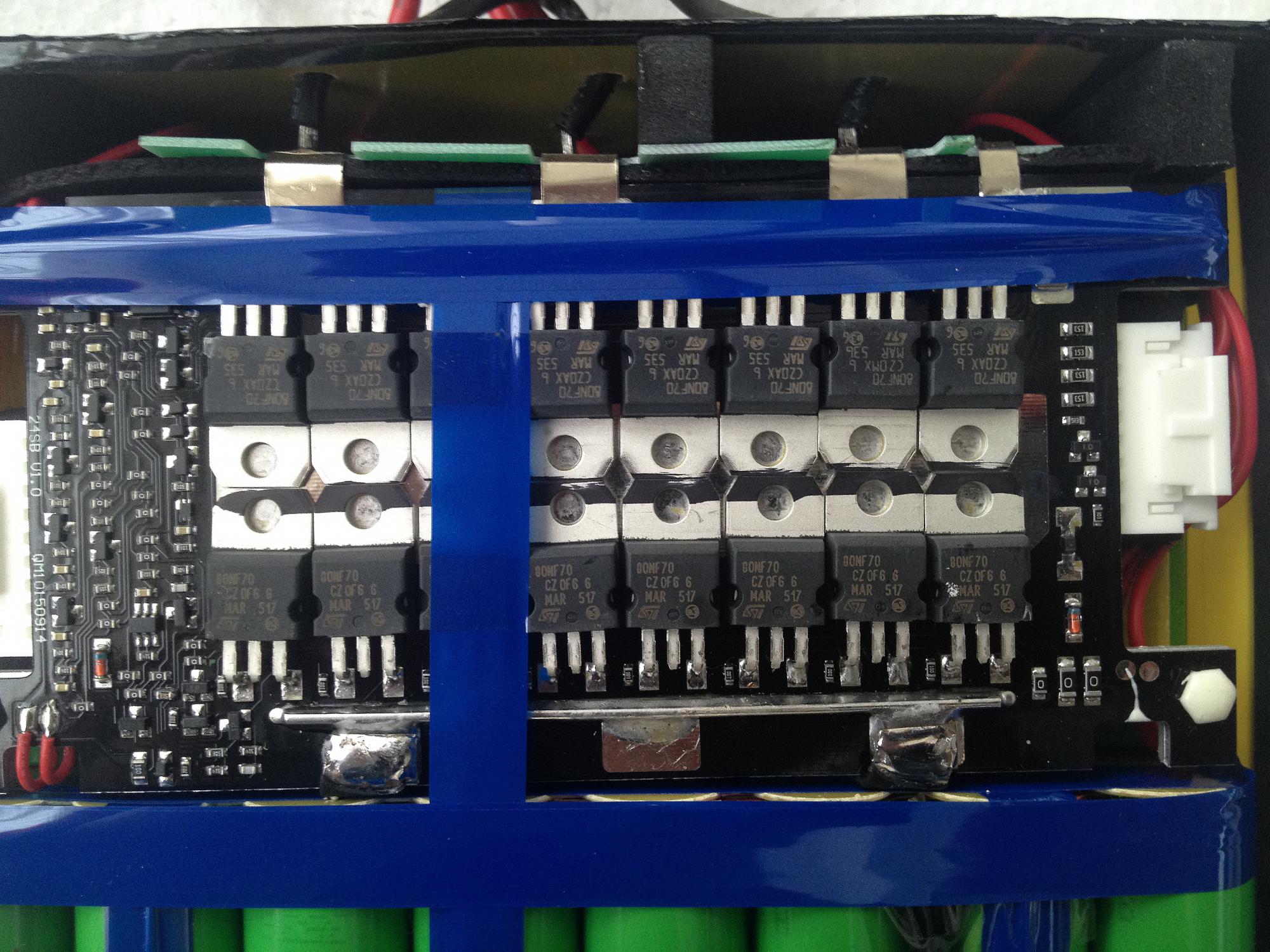

БМСка. То, что видно.
Два разъёма с балансировочными проводами.
Прокладка различных шин с разных сторон.
Батарея собрана без использования холдеров. Соединена металлическими пластинами с использованием контактной сварки. Как соединены последовательные банки не понял.
Dualtron 2 EX+ (весна 2017)
inetchik
[user]electro05[/user].
Скорей всего фиговенькие проводки и контактик их, тем более они не подпаяны. Эт норма для опуса, даже если элемент вставить в него самого - это из-за плохого контакта в ползунке, это решаемо в принципе паяльником, но оффтоп тут, да и есть фсе" в тырнэте.
SF8. B1-Р600 с ЛЖФ15S-19.5АЧ.
Мы на карте.BR, Dmitry.
inetchik
Последовательные соединения находятся там, куда припаяны проводки от двух раз'емчиков.
