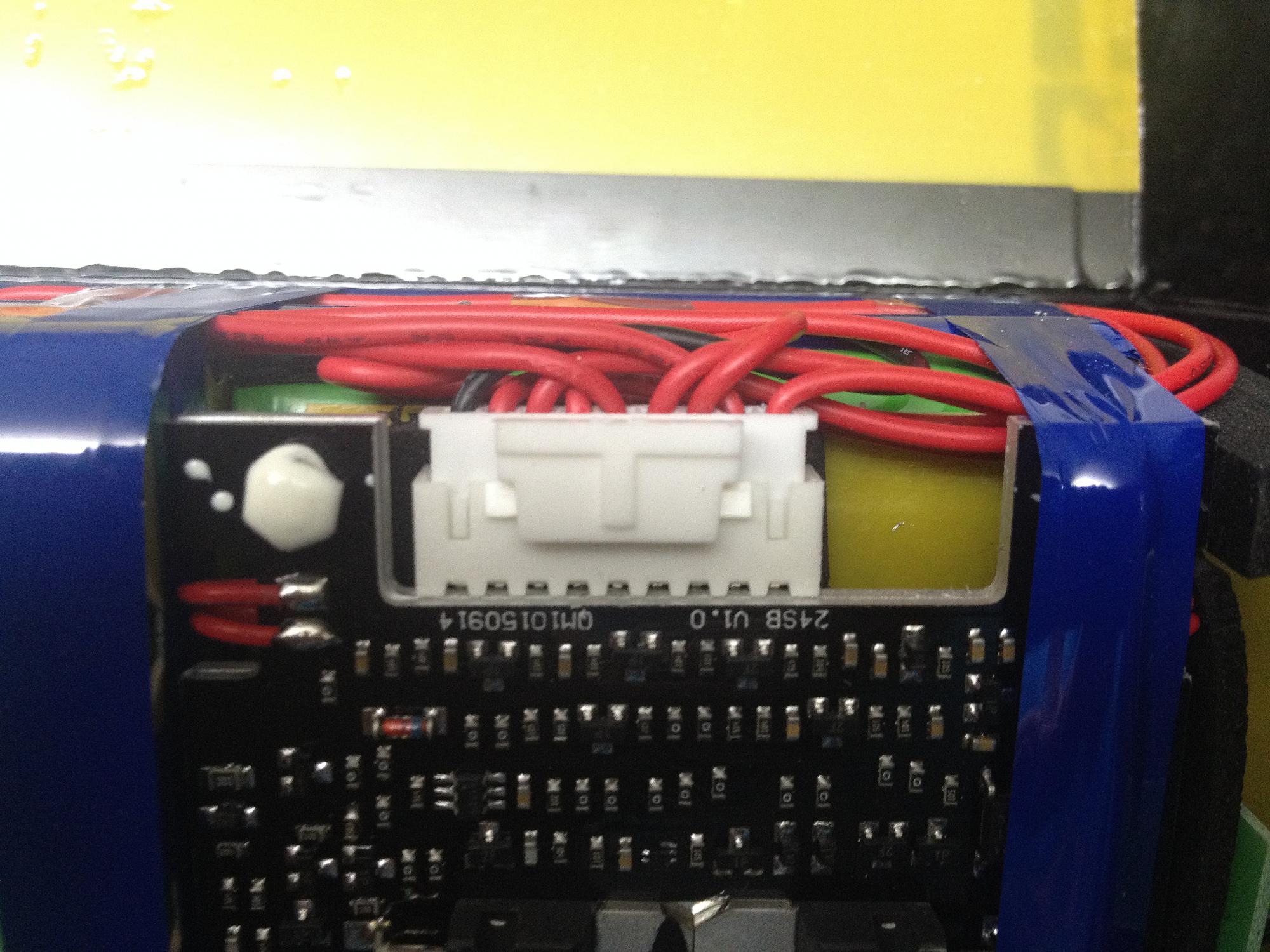

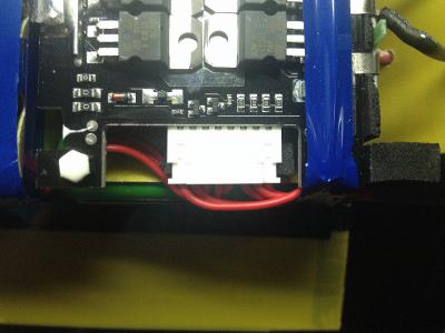

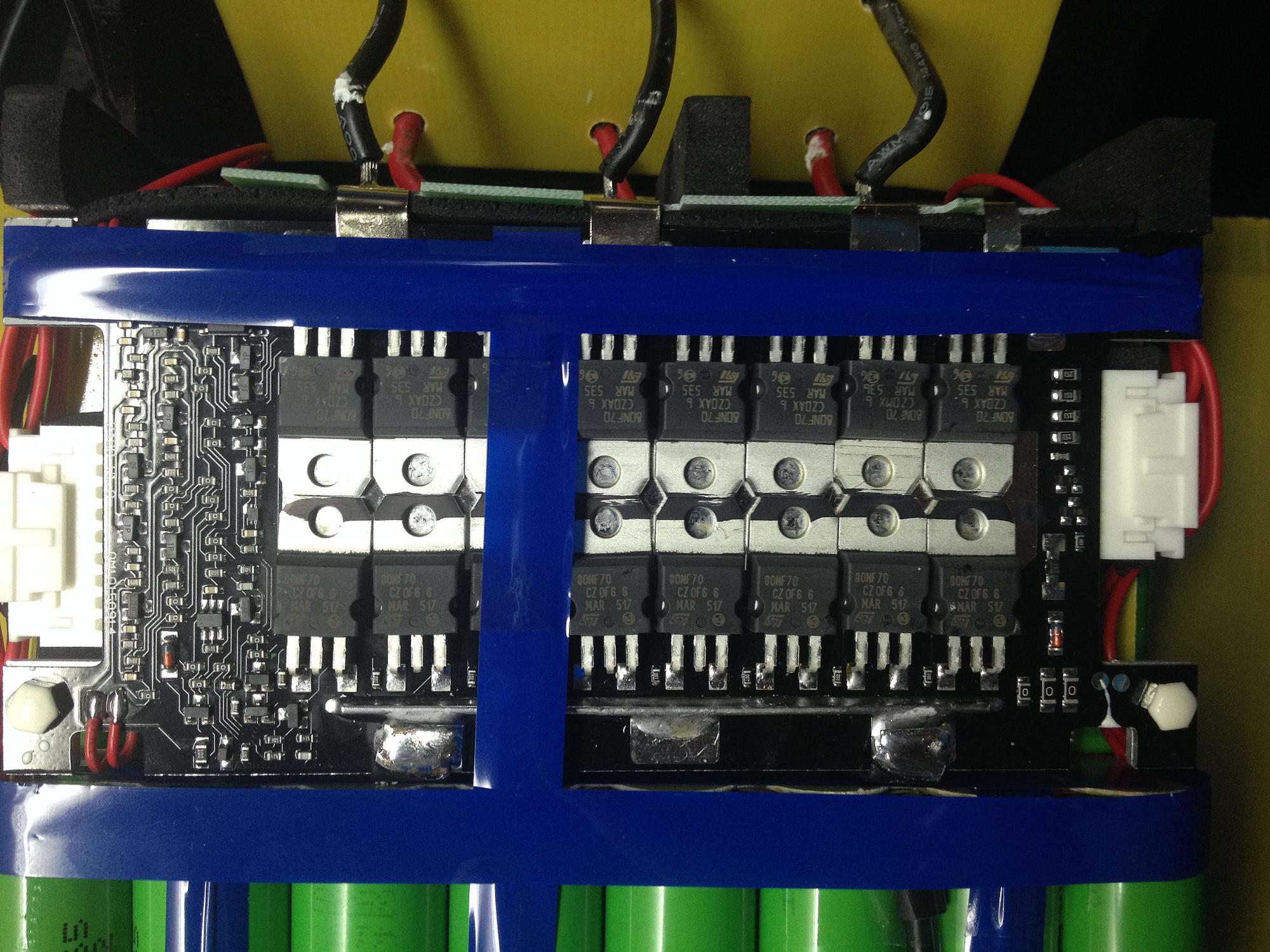

Посмотрел повнимательнее щас, как плата БМС закреплена и вывод таков, что заднюю часть действительно не посмотреть без отпайки силовых контактов батареи. Батарея собрана компактно вместо одного ряда (8 банок) установлена плата и сразу к ней припаяны металлические полоски от соседнего ряда батареек. Очень трудно сориентироваться как скомпанованы банки. Получается недоступны для ощупывания (замера температуры) 24 банки (из 112) находящиеся в центре батареи.

Вот смотрите. На первом разъеме отсчёт начинается от черного провода, нуля b0. И как на фотографии слева на право, красные b1, b2, b3. b4, b5, b6, b7, b8.
На втором разъеме как на фотке справа налево b9, b10, b11. b12, b13, b14, b15, b16. Соответственно замеряем b0 и b16 это полное напряжение батареи. Теперь по порядку, b0 и b1, b1 и b2, b2 и b3 ... b7 и b8. Первый разъем заканчивается. На втором начинаем с b9 и b10, потом b10 и b11 ... b15 и b16. Соответственно по каналам получаем 16 измерений. Т.е. вроде как все. Вопрос нужно ли замерять напряжение с конца первого и начала второго разъема b8 и b9. Или оно тупо продублировано на контакты b9 и b10? Надеюсь не запутал. )) Вообще у меня оно совпадает.
Разобрался. Тут я просто не верно посчитал. Переход между разъемами тоже нужно мерить.
