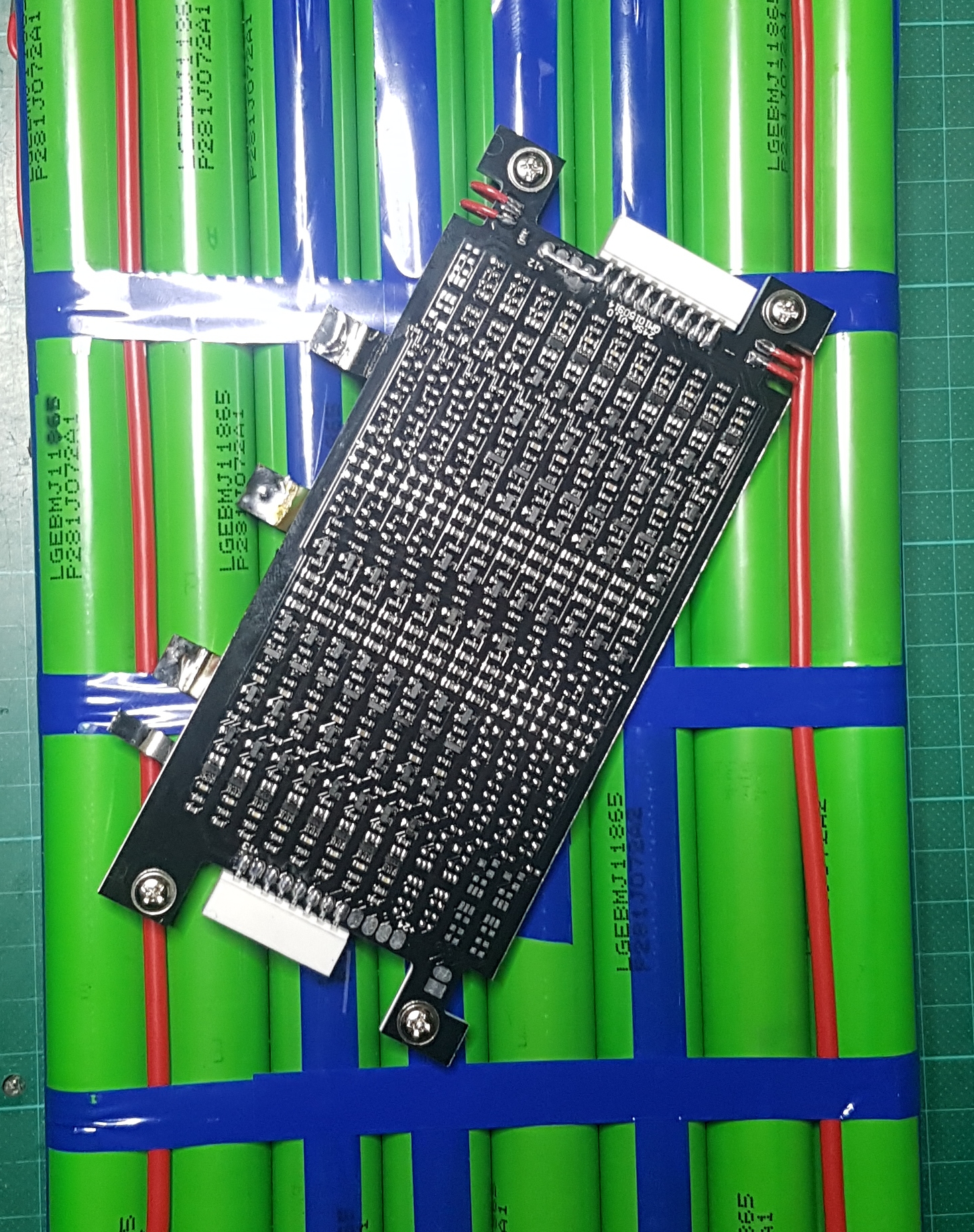

Вот будут фотки БМС, той, что установлена, будет и инфа, может и не приблизительная, ;).

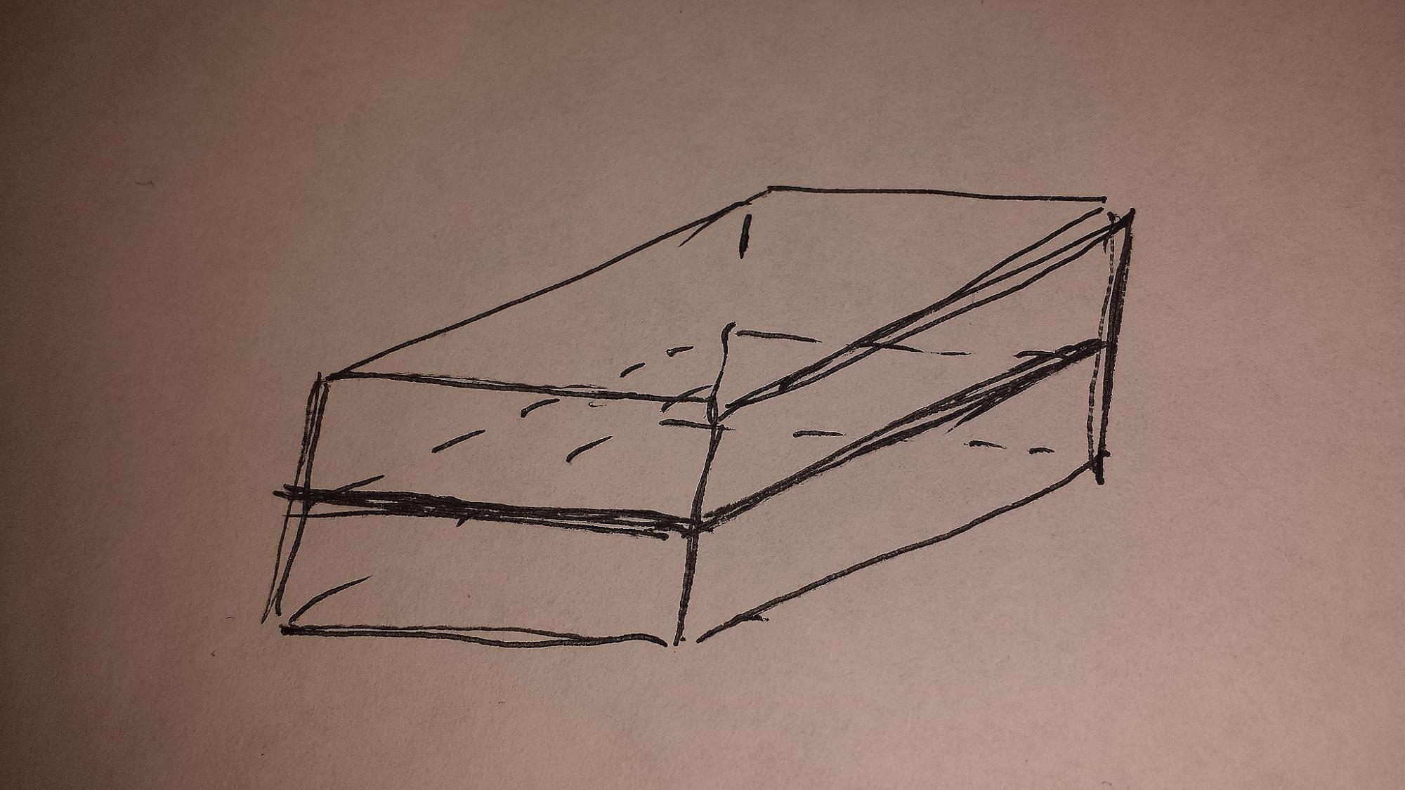

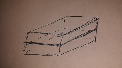

Термоусадку предлагаю по хитрому разрезать, чтоб потом ее еще и применить можно было.
Т.е. надо получить корытце и крышку:
Потом при сборке сначала в корытце, потом скотчем мотануть, потом крышку и снова скотчем.

[user]inetchik[/user], БМС уверен будет точно такая же, как по ссылке в начале темы для модели LTD. Там она отдельно сфотана с двух сторон, но по маркировкам я её не нашёл.
Термоусадку предлагаете вокруг корпуса по центру боков обрезать? Попробую, если снимется потом таким образом.

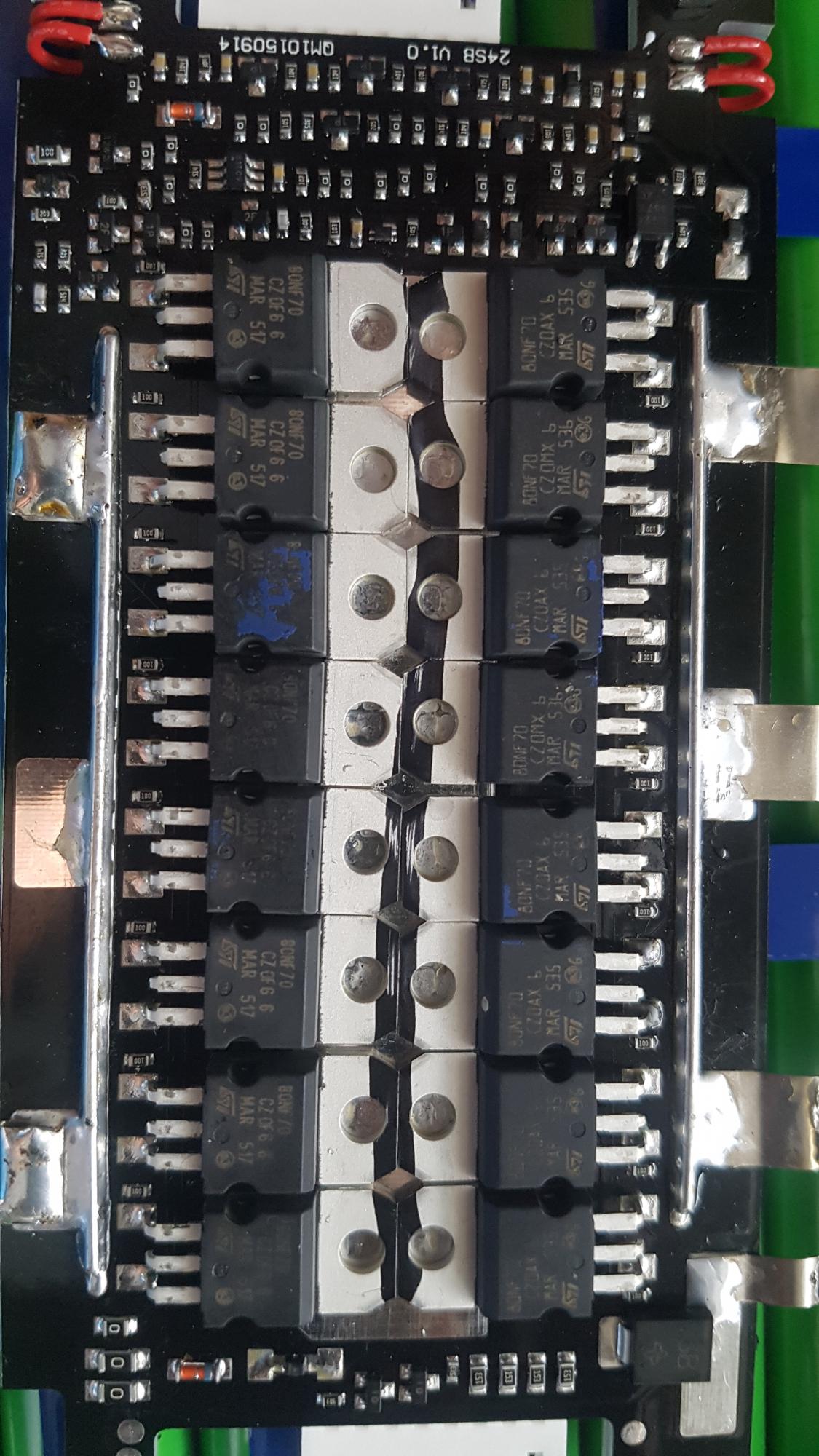

Добавлено 26 Фев. 2019 в 22:37
Вторая фотка к сожалению не читабельная.
Толи есть балансировка, вероятно на TL431, а может и нету. Не разобрать деталек и маркировки на них совсем не видно.  :sorry:
Может где еще есть фотка этой стороны ?

electro05
#64
[user]inetchik[/user], Напишу автору, может сохранились исходники. Хотя завтра уже свою увижу. )
PS: Нет, у автора фоток, других не было.

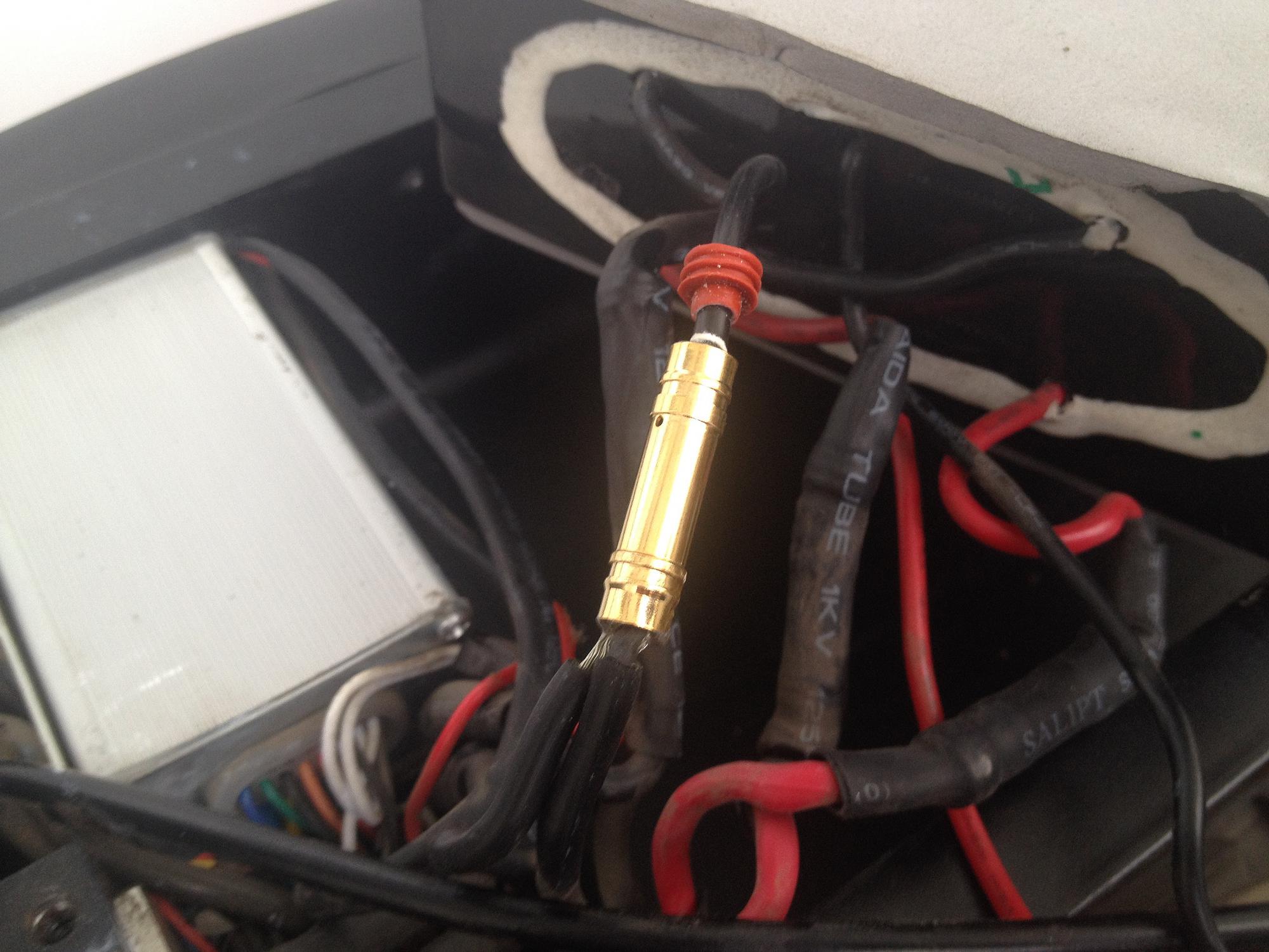

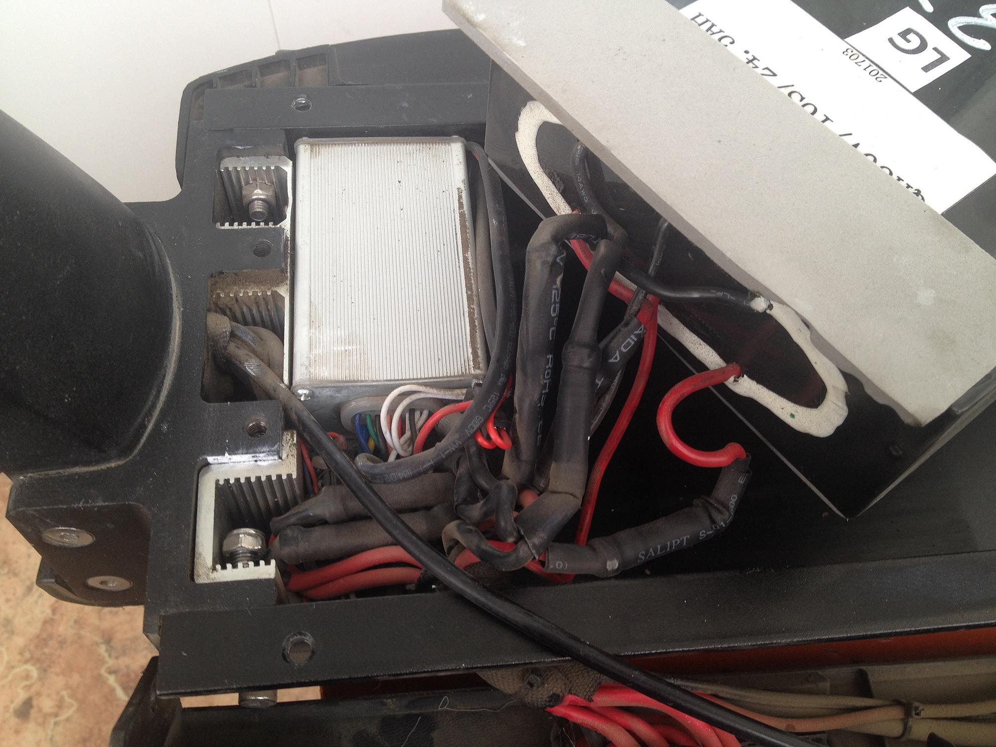

Первое препятствие на моем пути.
Разъемы подключения батареи к контроллерам не разборные на моей сборке самоката.
Похоже на то, что провода впаяны в эту медную трубку. Тут наверное нужен паяльник с жалом помощнее, чтоб прогреть и вынуть провода.
Как считаете, стоит ли отсоединять контроллеры? Кроме неудобств с дальнейшей разборкой корпуса батареи что-нибудь мешает мне выполнять дальнейшие действия по замеру параллелей и подзарядке отдельных без отключения батареи от контроллеров? Кстати, говоря они обесточены отдельным переключателем. Дело в том, что у меня нет оснащения, как в хорошей мастерской, поэтому чем меньше я разберу из необязательного, тем проще потом будет вернуть всё назад. Без пайки и пользования термоусадкой, которой у меня пока нет, как и фена.
А вот на этом видео ниже, контроллеры подключены через тугие разъемы. Даже не знаю лучше это или нет. Для разбора безусловно, но пайка надежнее.
Кстати, разъёмчики на длинных проводах которые идут в боковушку к разъему под зарядник, защищены белой резинкой отключаются довольно легко. Без сильного сопротивления. Наверное нужно будет их поджать, чтоб крепче были. А может такой разъемчик и должен достаточно легко отсоединяться.

volodiaa
#66
они разборные, тяни сильней. - вроде вижу обычные бананы, дырочка в боку для того что бы легче было вытаскивать и вакуум не мешал.  :-)
Контроллеры лучше отсоединять, для безопасной работы.
если штекера действительно не разборные, то паяльник 65-100 ватт. причем сразу изолировать контакты, для безопасности.
