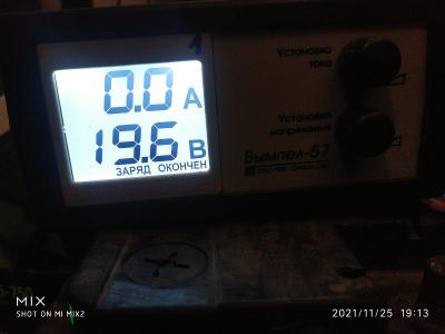

А были у кого траблы с выходным напряжением, если ставить переменник вместо подстроечника. Словил глюк какой-то. Крутишь переменник до 17в к примеру, все норм, потом кладешь, ничего не трогаешь, напряжение может скокнуть до 19.5в, а раз было поднялось до 19.5 и не реагирует ваще на резистор, крути не крути, по барабану, выключил, включил та же хрень, выпаял резак все тоже самое, сегодня пришел, включил-все норм-18.45В на выходе  :bn:

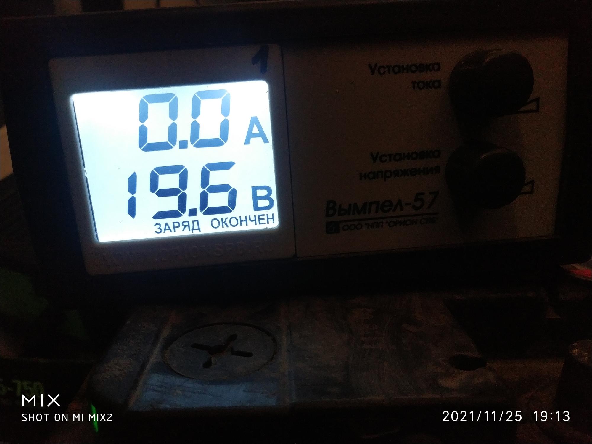

fantom19
Доброго времени суток! Есть такой вопрос, на вымпеле 57 выкрутил подстроечником напряжение до 19.9 вольт для питания ноутбука, но теперь когда устанавливаешь напряжение "когда мигают цифры и горит слово установка" значения отличатся, выкручиваешь напругу на максимум мигает цифра 18.4 только после как перестанет мигать показывает правильно. Можно ли как то это подправить. Заранее спасибо!

fantom19
У меня также, именно когда цифры моргают неправильно показывает

fantom19
Цитата: Стриж от 25 Нояб. 2021 в 22:33
[user]fantom19[/user], https://electrotransport.ru/index.php?topic=58121.msg2033223#msg2033223
Регулировка масштабирования в Вымпеле -37/57 описана в пункте 11.
Это понятно но как увеличить именно мигающие цифры, или это сделать невозможно?
Стриж
Подстраивая выходное напряжение блока под мигающие цифры, мы получаем тот же самый результат: выходное напряжение будет равно выставленному.
Наоборот сделать не получится из-за алгоритма работы микроконтроллера дисплея: он определяет показания не по напряжению на выходе, а по положению движка регулировочного резистора на передней панели.
В ссылке об этом сказано.

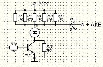

Прошу пардон за, возможно, глупый вопрос. В Вымпеле 57, когда то, поменял вентилятор 40 мм на 60 мм. И почему то спустя почти 4 г. вдруг задался вопросом. А как правильно его (вентиль) поставить - на выдув из корпуса или на обдув с улицы. Как было изначально не помню, но кажется на обдув с улицы.  После установки Бережка, вернул как было, управление вентилятором. раньше, он постоянно работал от китайской платки стабилизатора при постоянном 12 в. Теперь, как и положено, управляется соответствующим транзистором. Корпус теплый, но вентиль почти не включается, и потому стремно. Захотелось сделать
так, чтобы постоянно тихонько вращался, а при открывании транзистора - штатно на максимуме.  Воткнуть между коллектором и эмиттером резистор на 390 Ом. Вопрос, можно ли так сделать?

Shpuntik
#246
Нашел картинки стокового вымпела с маленьким (40*40) кулером. Он стоит картинкой (закрывающей подшипник скольжения) во внутрь. Значит  затягивает воздух с "улицы".  А что по второму вопросу? Можно поставить резюк? Пока транзистор закрыт, через резюк будет соединение с землей и вентиль будет вращаться на малых оборотах. Когда транзистор откроется , через кол-эмит. переход, резюк шунтируется и скорость вращения увеличится Надо только подобрать мощность резюка, хотя ток там не большой (80 ма).
SanSanich
[user]Shpuntik[/user], та на вдув он работает, внутрь. Схема будет работать, только резистор надо по месту подобрать, и номинал и мощность. По току покоя кулера. Вроде от 5в он уже крутит и дует.
