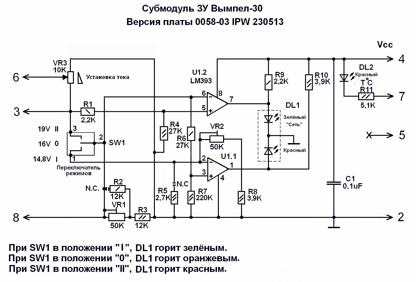

Ребята, может кто-нибудь подскажет, нужно ограничить напряжение 17 вольтами. Есть 3 режима, планируется использовать зу с одним, но регулируемым режимом. Вместо подстроечника хочу поставить переменник, но чтобы предельное напряжение при выкрученном переменнике  было 17вольт. Не могу разобраться в этих делителях. Ткните, пожалуйста, какой резистор менять, с номиналом уже сам буду мудохаться. Спасибо

[user]lizard787[/user],  я не  вижу всей схемы, да и некогда сейчас. Это схема переключения режимов и тупо индикации.
У нас главняя на переключателе SW2 точка №2. Регулятор тока резистор VR3 одним краем на общем проводе, вдругим краем на шине №3. Средняя точка шина №2. По логике на шине №3 наибольшее напряжение для делителя и регулятора тока. "Но ты туда не ходи, он нам пока не нужен". :-D
Смотрим дале на переключатель и точку №2. Переключатель коммутирует какие-то сборки резисторов с переменниками и концы операционников. С операционниками понятно их нужно питать, не обращаем внимания.
Теперь главное.
Переключатель с точкой №2. в среднем положении ничего не замыкает. Но точка №2 переключателя и одновременно шины №8 зашунтированы группой резисторов Р2,Р3, ВР1 с общим средним сопротивлением 50 паралл 12 послед 12= грубо мин 12 макс 24кОм (ну пускай 20кОм). Это режим напряжения 16Вольт.
Переключатель с точкой №2 в положении 14,8В. параллельно нашей своре резюков подключился Р5 и  парал (ВР2послР8).
Р5=2,7кОм паралл ему пускай та пара (ВР2 и р8грубо 28кОм). Получим 2,7 парал 28 = меньше 2,7, пускай 2 кОм.
   А теперь зырим. ;-)            При первой своре резюков общая 20кОм нагрузка на шину №8 (имеем напряжение 16В).
При подключении ещё резюков параллельно получим общая 2 кОм нагрузка на шину №8 (имеем напряжение 14,8В)
Тенденция. Чем общее сопротивление делителей меньше на шине №8 тем ниже потолок напряжения заряда.
Вопрос откуда взялось 19В? Зырим дальше.
Переключатель идет к точке резисторов В1 и ВР9, там явно более высокое напряжение управления чем на шине №8, что позволяет вытянуть до 19В. По логике нужно ставить переменник между точкой шинн №8 и №3 на десяток килоом там и посмотеть динамику, коридор от 16В до 19В получим точно.  Хотя лучше переменник между  шина №3 и общий провод, среднюю точку к шине №8. :bw:
Фух,  все...
Это я для улучшения разумения и мозговой атаки. :hello:    Индикатор на операционниках летит боком... :dance:
Или же закоротить Р3 и попробовать порулить ВР1 но в положении на 19В и нужен резистор между шинами 3 и 8 как часть делителя полюбому, иначе садим шину №3 на корпус, а как силовая схема это перенесет не известно.

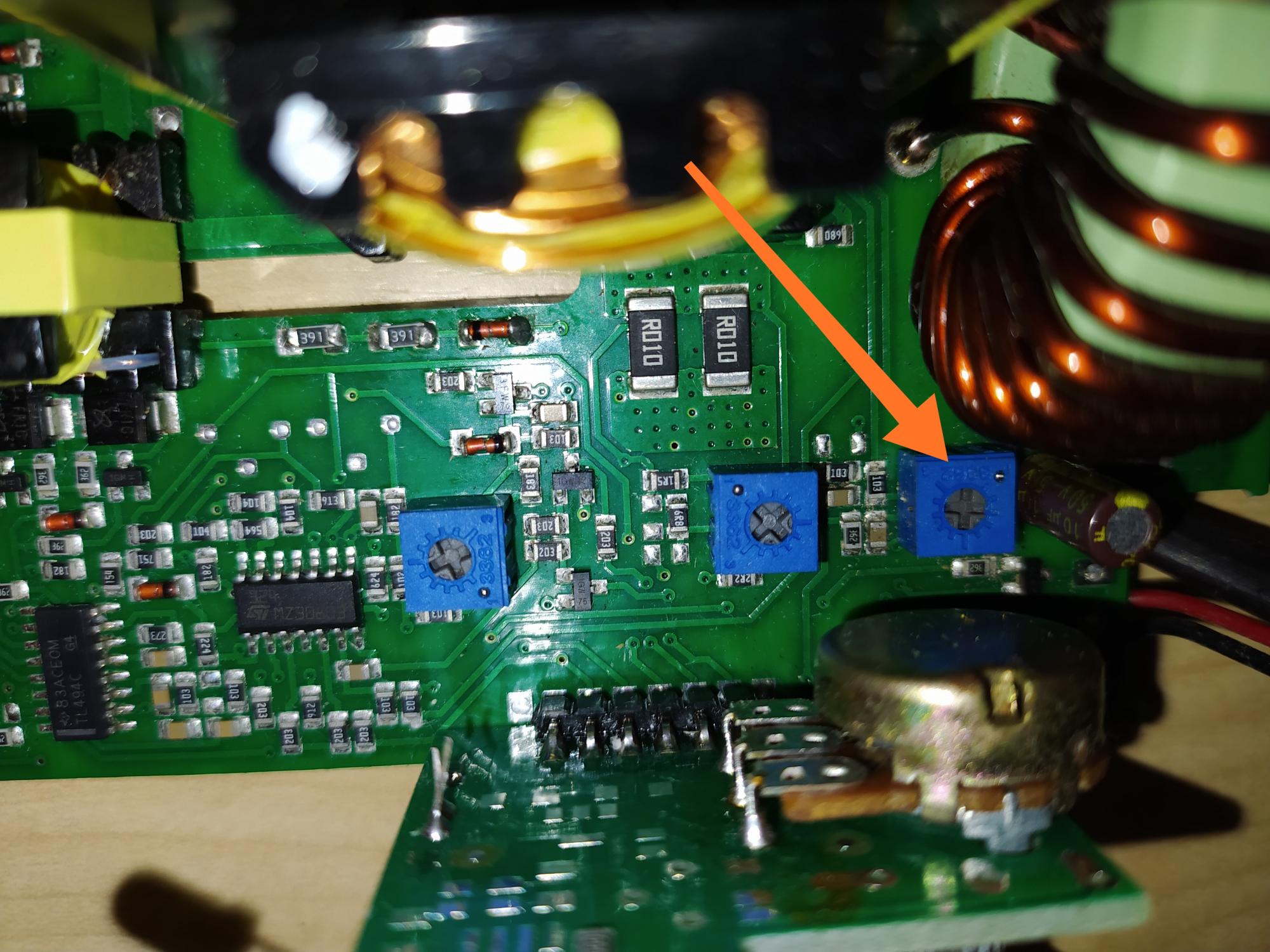

Спасибо за развернутый ответ. Общую схему я так нигде и не нашел, естьсхема типа клона орион, но там не то пальто. 19в прилетает поидее с основной платы, на ней стоит 50кОм резистор, если он стоит, то выше 16 не поднять напругу, если выпаиваем, то имеем почти 19в. слева от него поидее делители, но хз какой из них менять (сорян за качество фото). Но, если подкинуть последовательно к этому переменнику резистор на примерно 20кОм, то напряжение как раз можно крутить до 17 с хвостиком, выше не поднимается. Другое дело, что вряд ли так правильно делать

Если б я еще соображал как надо, а так что-то гуглю, читаю, а все равно каша в голове))) За ссылки спасибо. Правда из ссылок только догнал, что по схеме в ссылке за макс. выходное напряжение отвечает подстроечник R10, поидее это подстроечник, который я на фотке указал?

Экран мне и не нужен вообще. Подстроечники я разобрался где какие, вместо подстроечника я поставлю переменник, вопрос как ограничить напряжение до 17в, вместо 19, чтоб регулировка была, но в крайнем положении регулятора было 17в, вместо 19, а это надо в делители лезть

[user]lizard787[/user], вот когда  вы найдете нужный подстроечник, посмотрите его ниминал, потом определитесь в каком положении поворота достаточно остановиться. Далее замеряете сопротивление выбранного сектора, потом прикинете на листке общий резистор, разделите его на два, где один не участвует в работе, а второй будет как переменник, вот и увидите что нужен пассивный резистор на столькото, и активный переменник на столькото. Посмотрите в магазине или где близкие по параметрам из стандартной линейки. Если очень придираться, допаяете последовательно еще подстроечник на небольшое сопротивление для точности.

Если честно, то я все так и сделал))) просто припаял 2 переменника и одним подкручивал до нужной напруги. Получилось 23кОм примерно. Подстроечник родной на 50кОм. Поставил переменник 25кОм, чтоб на морду вынести и постоянное сопротивление на 23кОм. Пока так)))
