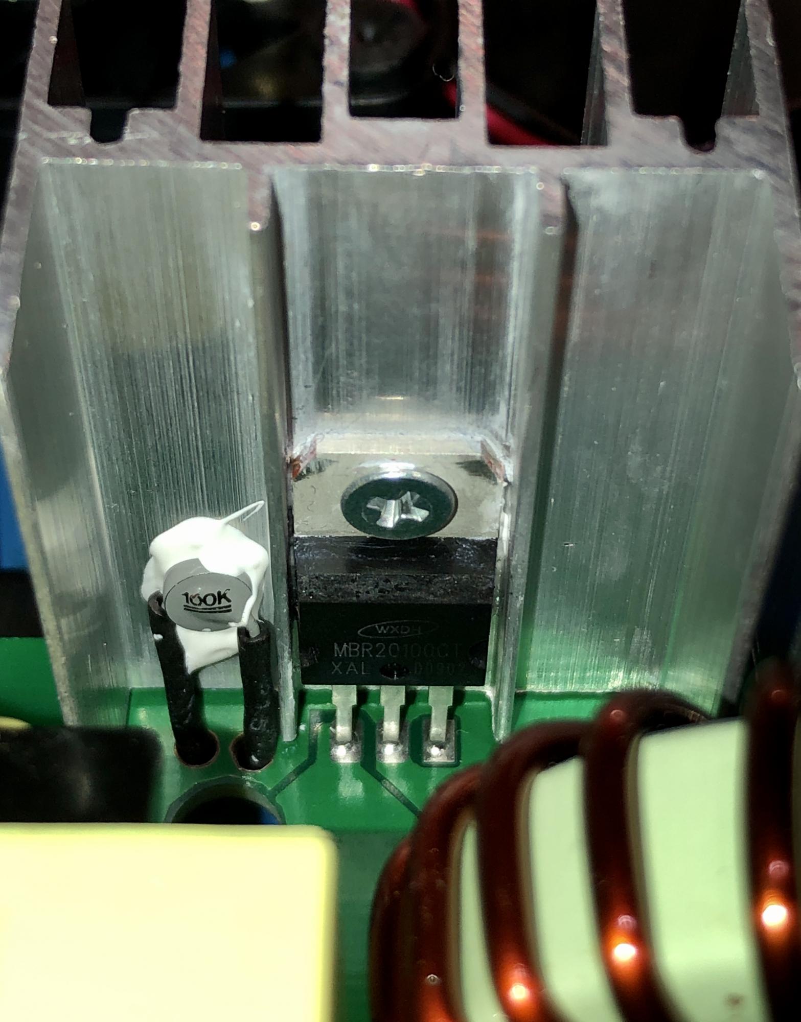

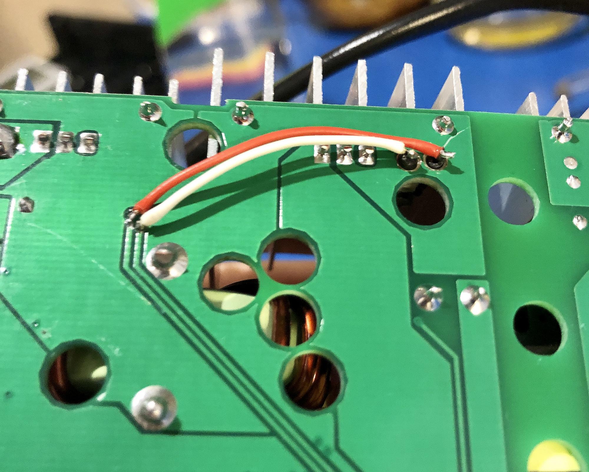

На бережке v1 (на базе Вымпела 37 сделан) не включался вентилятор, оказалось что от термистора (smd 0805) с одной стороны отвалился контакт где он паяется. Пришлось купить NTC термистор B157164-k 104-j на 100кОм, и посадить его на радиатор диода шоттки (так он больше всего греется) на термоклей. Вариантов по болт у меня в городе нет в наличии, довольствуемся что есть. Просверлил отверстие чтоб провода вывести вниз платы и там подпоялся.
Все работает отлично, включается вентилятор при 50-52гр, выключается при 45гр.
При падение сопротивления термистора ниже 23кОм- включается вентилятор, если ниже 7кОм- загорается значёк перегрев, это 85-90гр примерно. Ну и при 25гр- 100кОм. Может кому пригодятся эти цифры).
И еще непонятно- вентилятор стоит на 12в  0.16а, а напряжение приходит на вентилятор от 24 до 28вольт! Зависит от напряжения которое стоит на заряд АКБ. Придется еще менять кулер(((, пока в разрыв впаял лампочку с  сопротивлением 6ом- чтоб не сгорел вентилятор.
