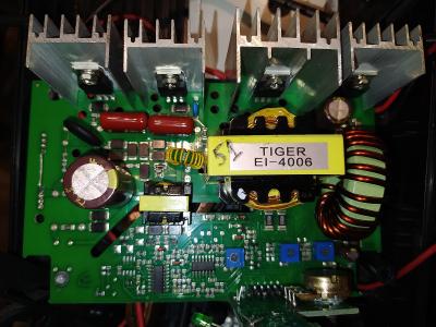

В корпусе есть место для платы моргалки
Силовая часть на TL494

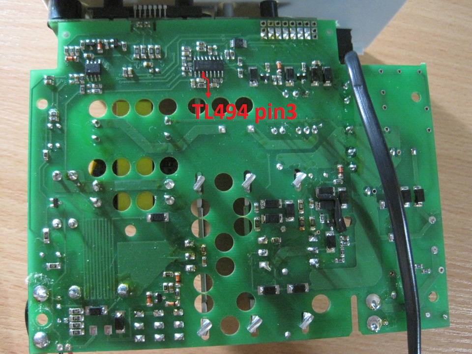

Вымпел-57 сток. Не работает регулировка по току. Проверяю лампочкой - ток не ограничивается, только напряжение. При кз напряжение уходит в 0, а ток в бесконечность. Помогите, что смотреть, куда копать?
Когда выставляю напряжение для зарядки аккумулятора, скачет ток, включается вентилятор.

Граждане,  может кто поможет с Вымпел 325 или может кто уже дорабатывал? Вопрос, что лучше сразу заменить в схеме, чтоб зу не крякнуло через месяц-другой?

[user]A122[/user], смотреть напругу на входах ОУ.
[user]lizard787[/user], вымпел 30, с платой Бережка, пашет без проблем 2й год, ничего не дорабатывал.

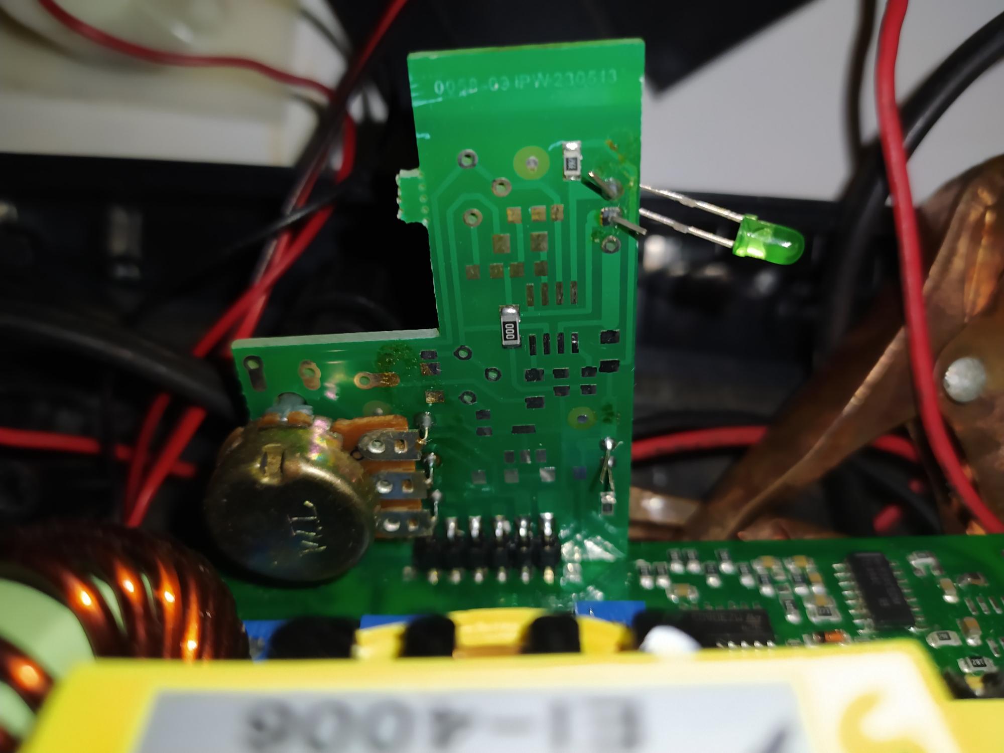

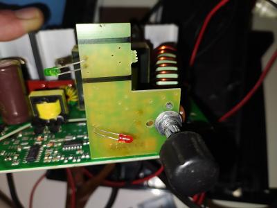

Граждане, опять поклянчу помощи. Может у кого есть возможность сфоткать плату, где стоит регулятор тока в Вымпел 30? Хочу в свой 325 прикурочить переключатель напряжений, у меня на плате не распаяны элементы под него. Буду очень благодарен
