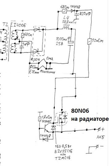

Паяка
[user]Gunner[/user], в идеале добавить этому древнему ЗУ защиту от переполюсовки, как в его более новых модификациях.

Серик
Приветствую Всех Форумчан!
Здравствуйте,
Уважаемый Паяка!
Этот "улучшайзер" может быть встроен в любое ЗУ построенное на базе АТ, АТХ блока питания персонального компьютера на 494?
Паяка
[user]Серик[/user], в любой прямоход, т.е. имеющий большой силовой дроссель отдельно от трансформатора. Вольтодобавка для питания затвора N-канального транзистора берётся до дросселя.
В случае обратнохода, когда дроссель-трансформатор один, для вольтодобавки можно использовать компактную плату Step-Up. На её выходе должно быть порядка 24 вольт.
