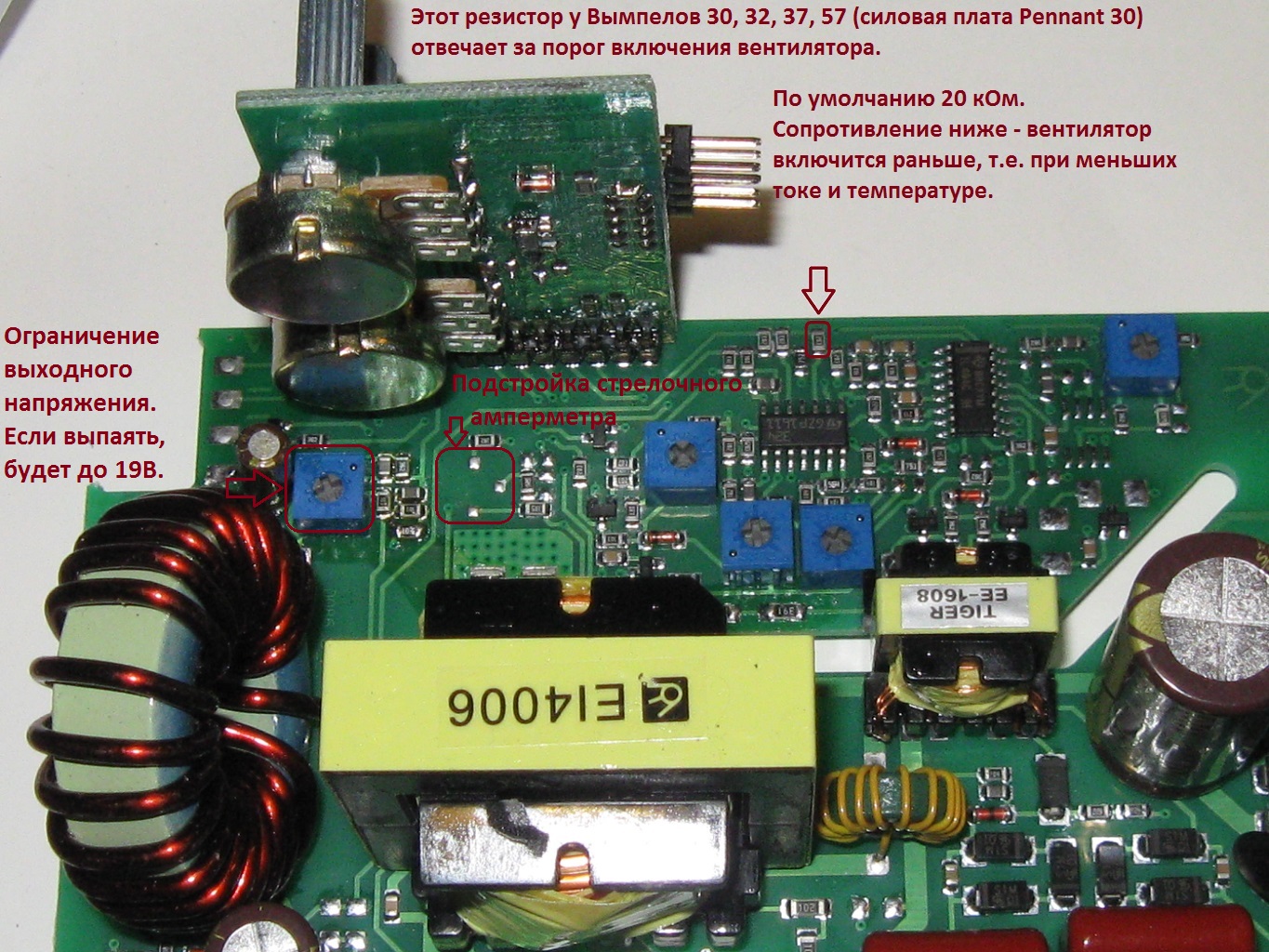

Паяка
Чтобы снизить порог включения вентилятора в Вымпелах 30, 32, 37, 57, (силовая плата Pennant 30), следует припаять добавочный резистор поверх отмеченного на фото. По умолчанию он 20 кОм. Ещё один 20 кОм снизит порог вдвое.

Паяка
На силовых платах Вымпелов есть пустующие посадочные места под двухобмоточный дроссель 10x13 мм и фильтрующий конденсатор. Установить эти компоненты полезно: дроссель значительно снижает бросок тока в момент включения в сеть, искрение вилки и риск бесславно спалить предохранитель и часть входных компонентов, что иногда случается у пользователей ЗУ. Перед установкой дросселя убираем перемычки - SMD резисторы 000 типоразмера 1206, закорачивающие его посадочное место.

Паяка
Так можно установить радиаторы на защитные ключи Вымпела старого образца. При их использовании в качестве прерывателя зарядного тока, нагрузка на них по сравнению со штатным режимом возрастает. А вот впаивать третий мосфет на пустое посадочное место в данном случае нежелательно, т.к. возрастёт ёмкость затвора.

Паяка
Назначение подстроечных резисторов на силовых платах Вымпелов.
