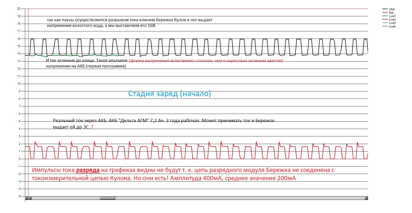

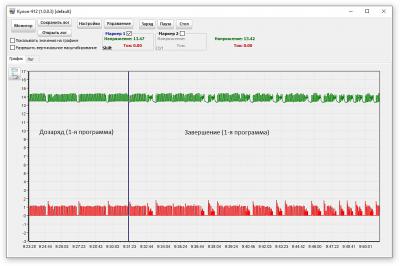

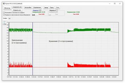

До зарядки на Кулоне 912 в режиме Бережок АКБ был разряжен до НРЦ 12,4В. Основной заряд длился 1,5 часа. Сейчас уже восьмой час идет дозаряд.Так возможно? Работает 1 программа. Активно включается разрядный модуль. Но при номинале R 40 1,6 мОм ток разряда в паузах всего 200 мА.
Паяка, Вы писали, что он должен быть в районе 400 мА?
Паяка
[user]rixnet[/user], интегральный ток 200 мА, амплитуда 400 мА. Всё правильно.
Дозаряд по природе свинцовых АКБ занимает гораздо больше времени, чем основной заряд. При простейших профилях 0.05-0.1С по-другому, но там дозаряд неполный, предполагается буфер или периодическое повторение процедуры, т.е. те же "качели", только растянутые во времени.
GT TF1 60V 20Ah Chilwee DZF
rixnet
[user]Паяка[/user], а по какому параметру на графике лога можно предположить, что дозаряд в ближайшее время заканчивается? ( форумчанин Vlallax выложил прогу для просмотра лога в реальном времени по WiFi). Или подскажите сколько часов ориентировочно он может продолжатся.
ЗУ в кучу не собираю, вдруг до режима хранения глюк какой выскочит. :-)
rixnet

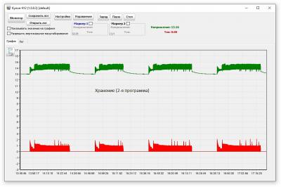

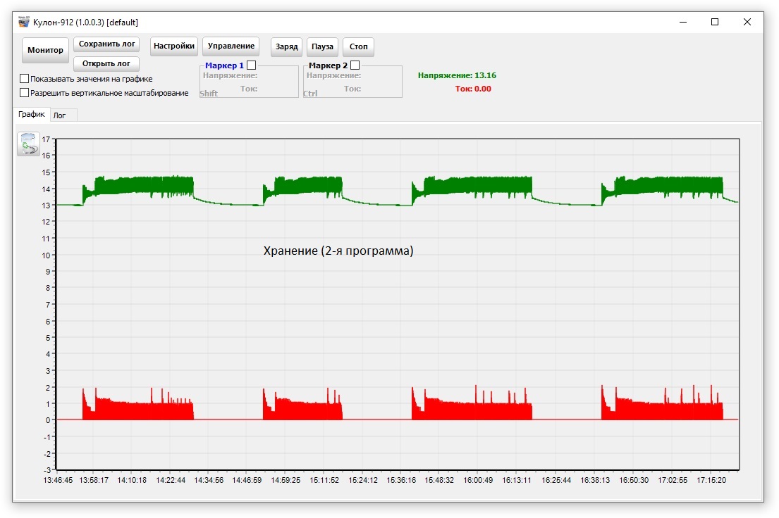

Дозаряд и завершение заряда длились 10,5 часов и Бережок встал на хранение. Итого трёхлетний рабочий АКБ разряженный на тридцать процентов был заряжен за 12 часов.  Плата управления Бережка 30 с шунтом до 10 ампер в составе Кулона 912 работает. :exactly:
Спасибо Ув. Паяке за советы и подсказки.
На днях выложу чего я наворочал. ;-)

Паяка
[user]rixnet[/user], когда пошли 20-минутные паузы, между которыми несколько коротких подач, это уже хранение. Перед хранением может пройти 2-3 таких паузы, но подач между ними будет много, если контроллер решит продолжать дозаряд.
rixnet
[user]Паяка[/user], Логировал на компе с помощью новой проги логометра. 20 минутная пауза была одна, в конце ее 10 коротких подач (все они уместились в 49 секунд). Загорелся зеленый и минут через 7 я выключил заряд.
Кстати, заряд проводил при Т = 25 С, температура корпуса АКБ не нагрелась даже на 1 градус.
Еще "режим завершение" на наклейке голубого цвета. У меня горел постоянно синий со светло голубыми вспышками.
Паяка
Цитата: rixnet от 28 Нояб. 2019 в 19:50горел постоянно синий со светло голубыми вспышками
Это индикация тестовой длинной паузы, после которой принимается решение, переходить в хранение или дозаряжать ещё.

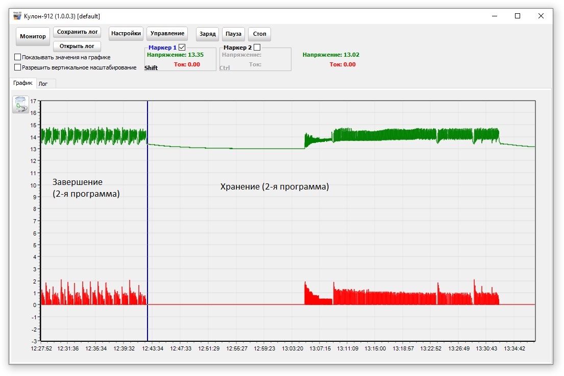

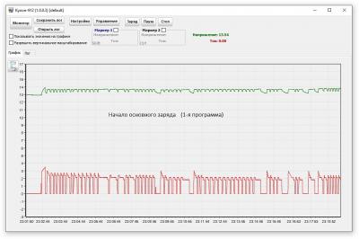

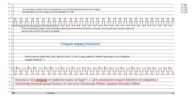

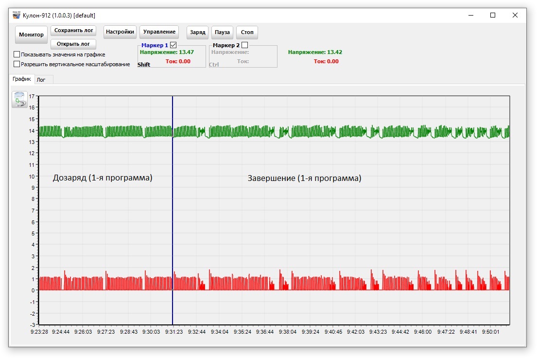

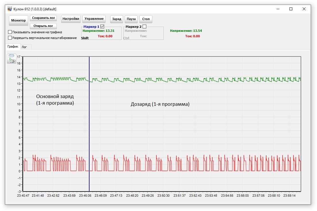

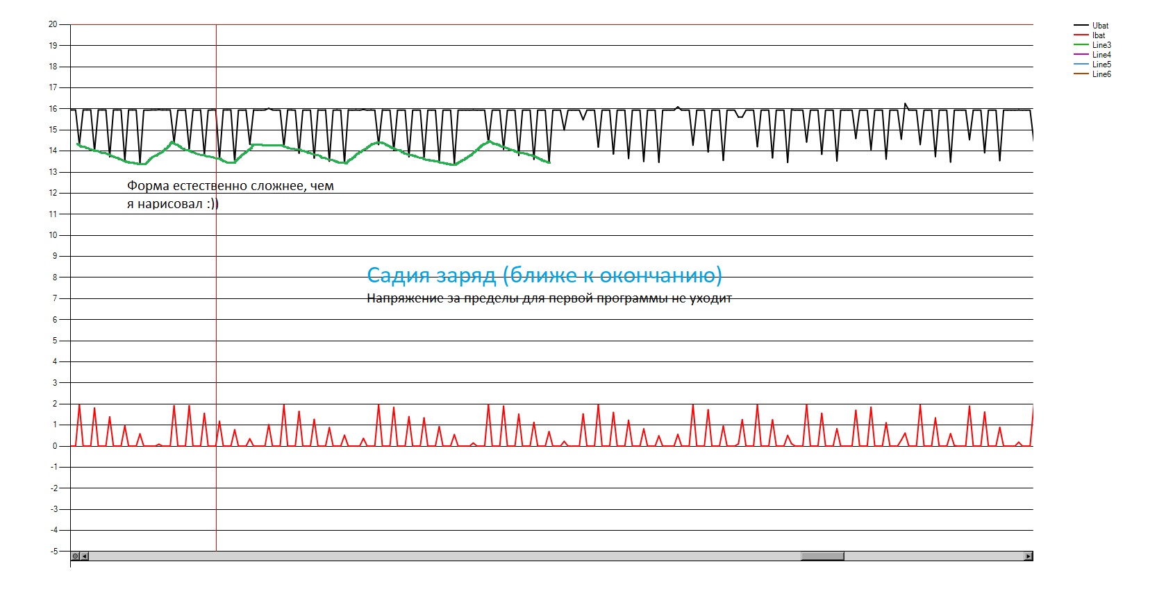

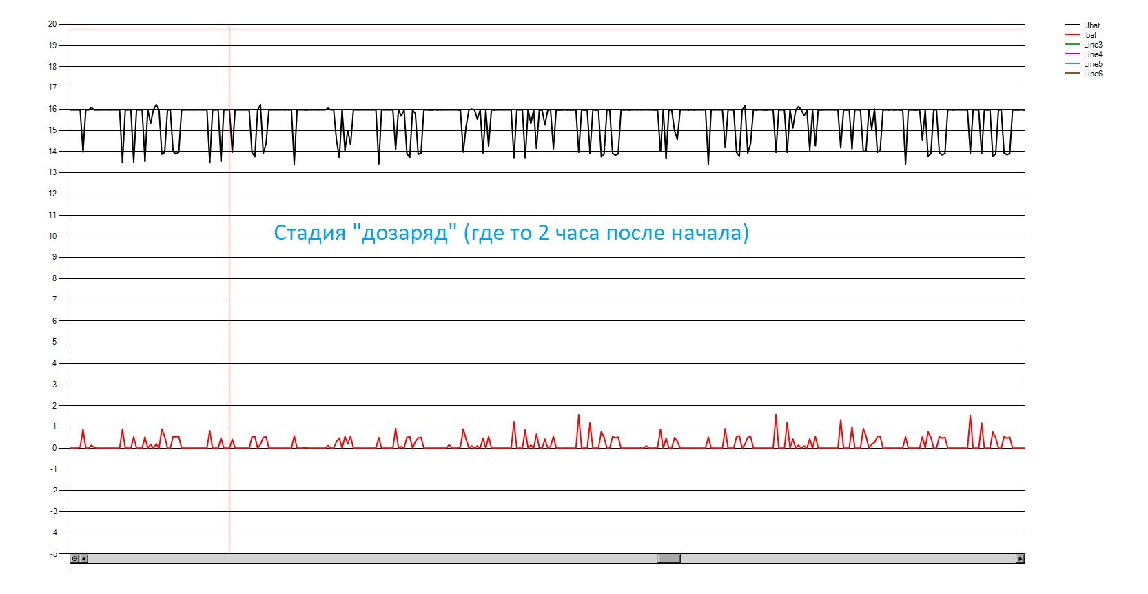

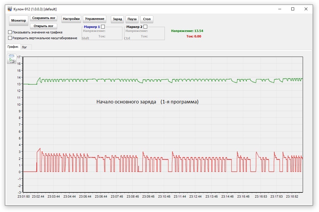

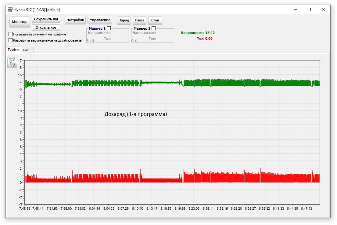

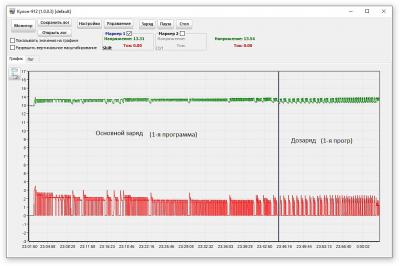

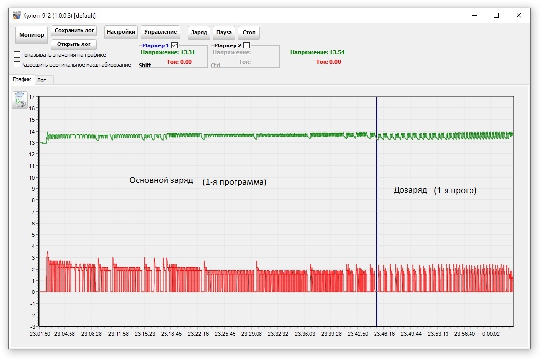

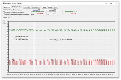

Сделал сопряжение Кулона 912 с новой красной платой управления Бережок 30. Параметры: Кулон в режиме "Блок питания", установленные - напряжение 16В, ток 12А. Плата настроена Ув. Паякой по моей просьбе на ток 10А. Теперь знаю, что можно и на 12А.

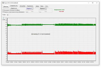

Заряжалась на первой программе АКБ "Дельта АГМ" 7,2 Ач, 3 года, рабочая, НРЦ 12,4В. Режим "заряд" длился менее 1,5 часов, "дозаряд" около 11 часов, далее включился режим "хранение". Лог дозаряда первые 3,5 ч (вынул флэшку, забыл вставить, выключать не стал, ждал когда Бережок перейдет в режим "хранение" :-) ).
После просмотра логов считаю, что характеристики платы соответствуют изложенным в https://electrotransport.ru/index.php?msg=1575959

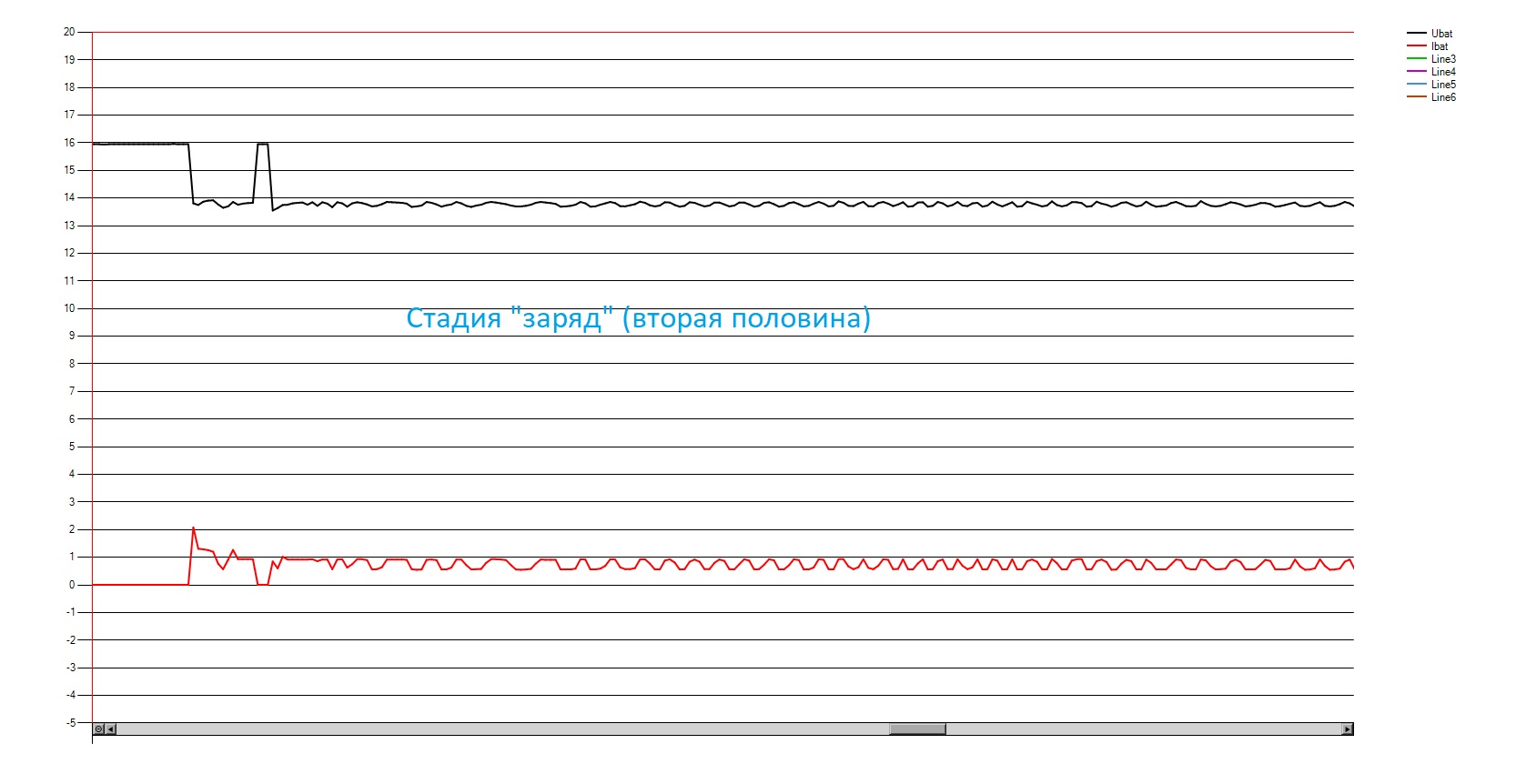

Куски графиков заряда с комментариями. Графики строились в старой программе просмотра логов   https://electrotransport.ru/index.php?msg=1591109
Полные логи во вложении.
Продолжение следует :kidding:
UPD: НРЦ после отстоя 12 часов 13В.
Для интереса поставил под Кулон. Через 10 сек. Кулон написал "АКБ заряжена. Заряд окончен".

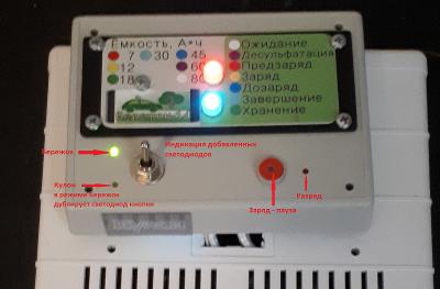

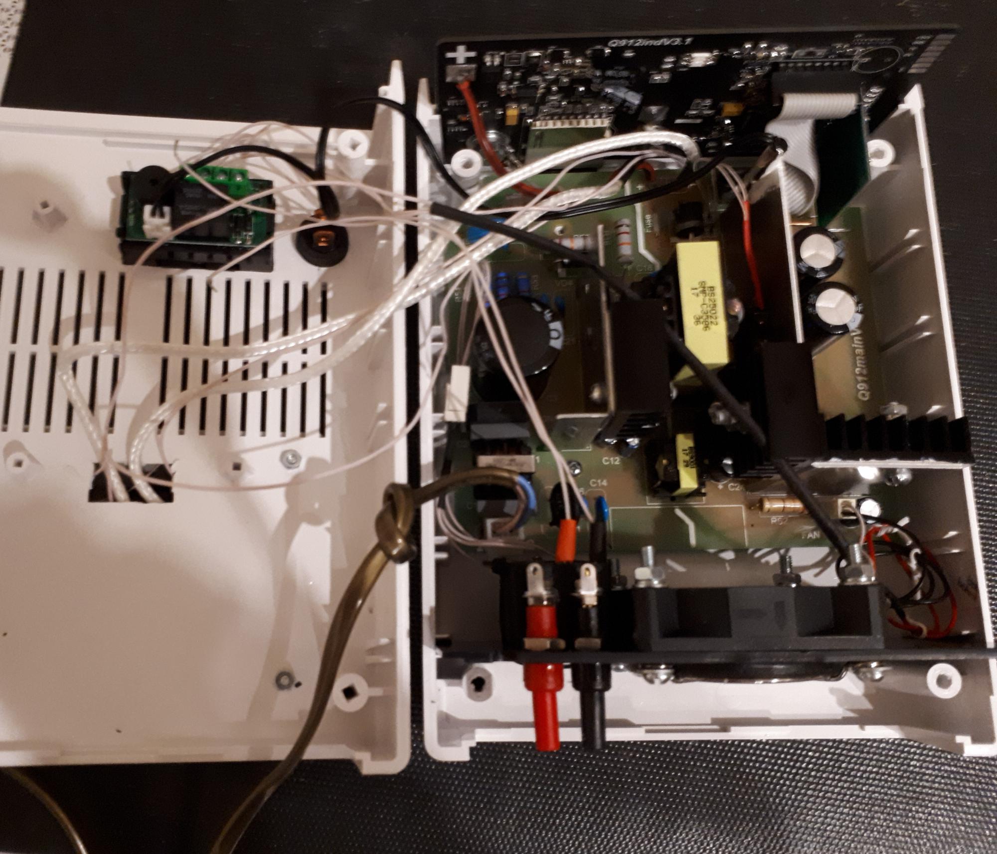

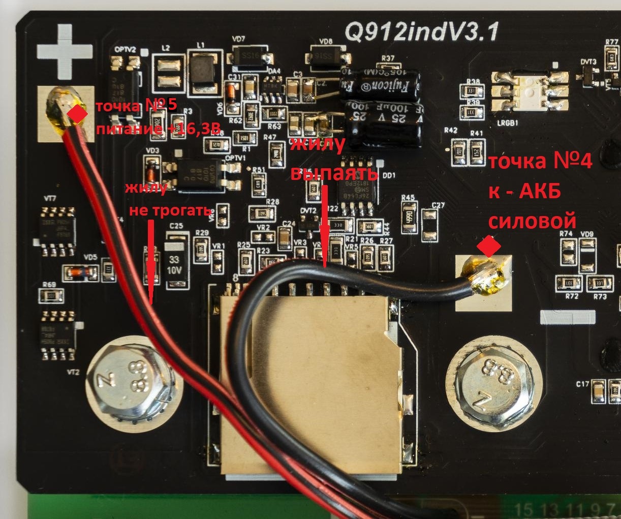

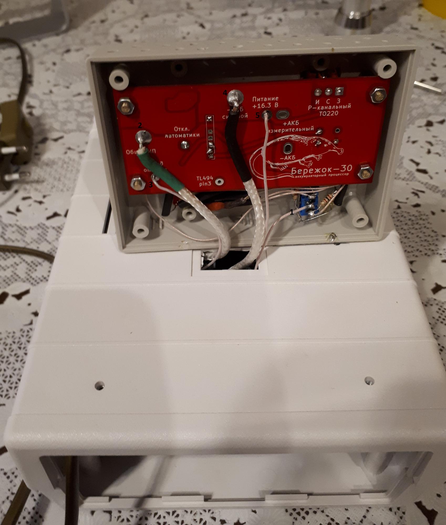

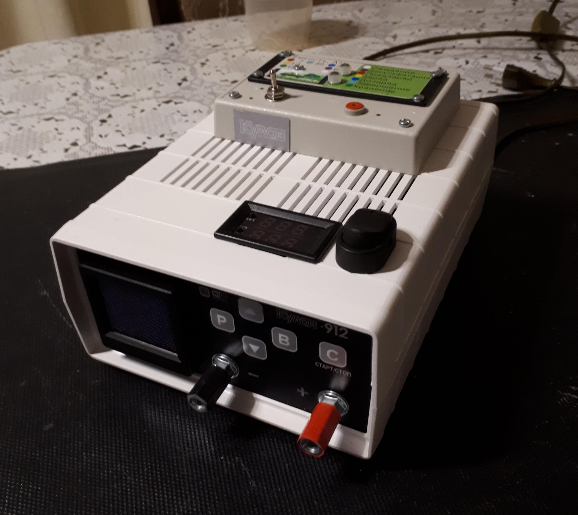

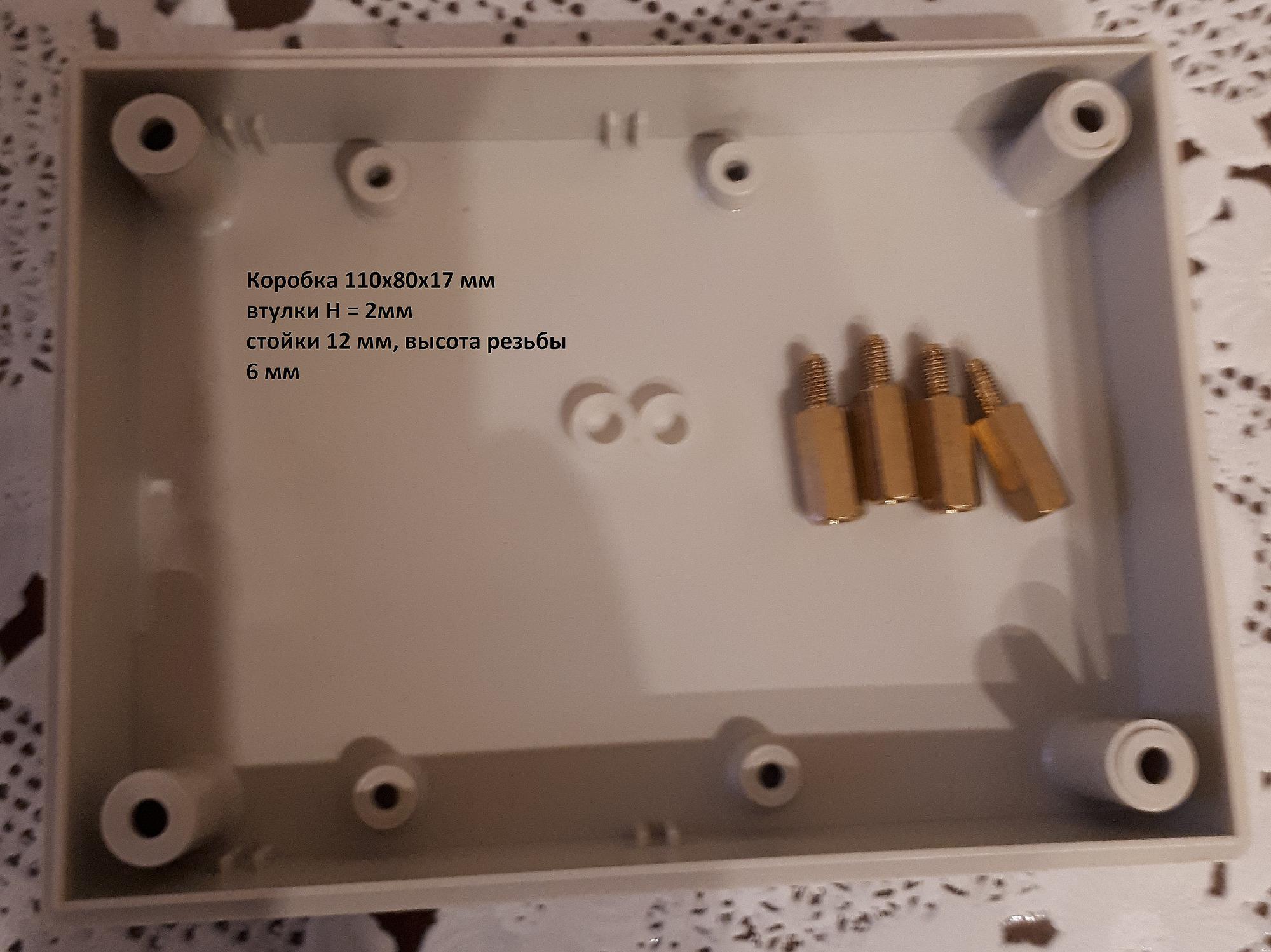

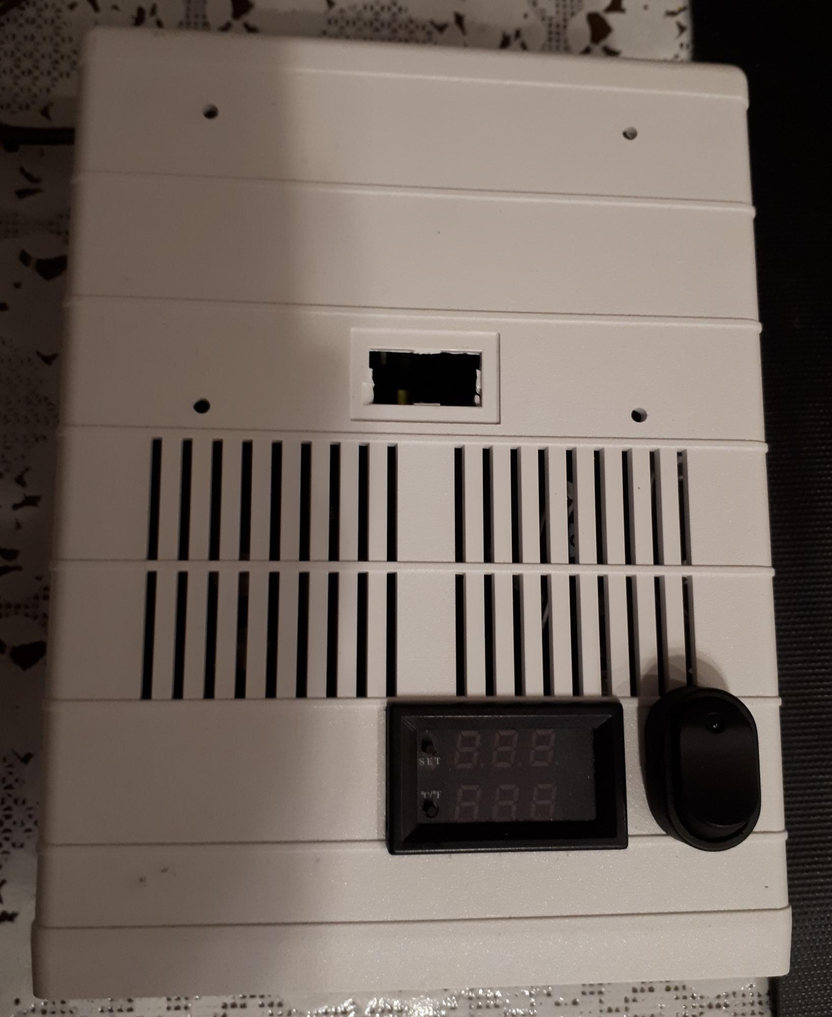

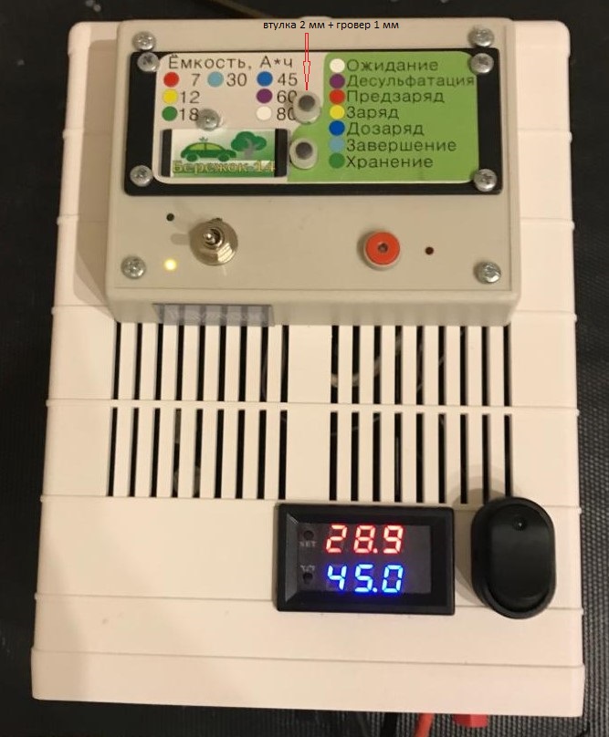

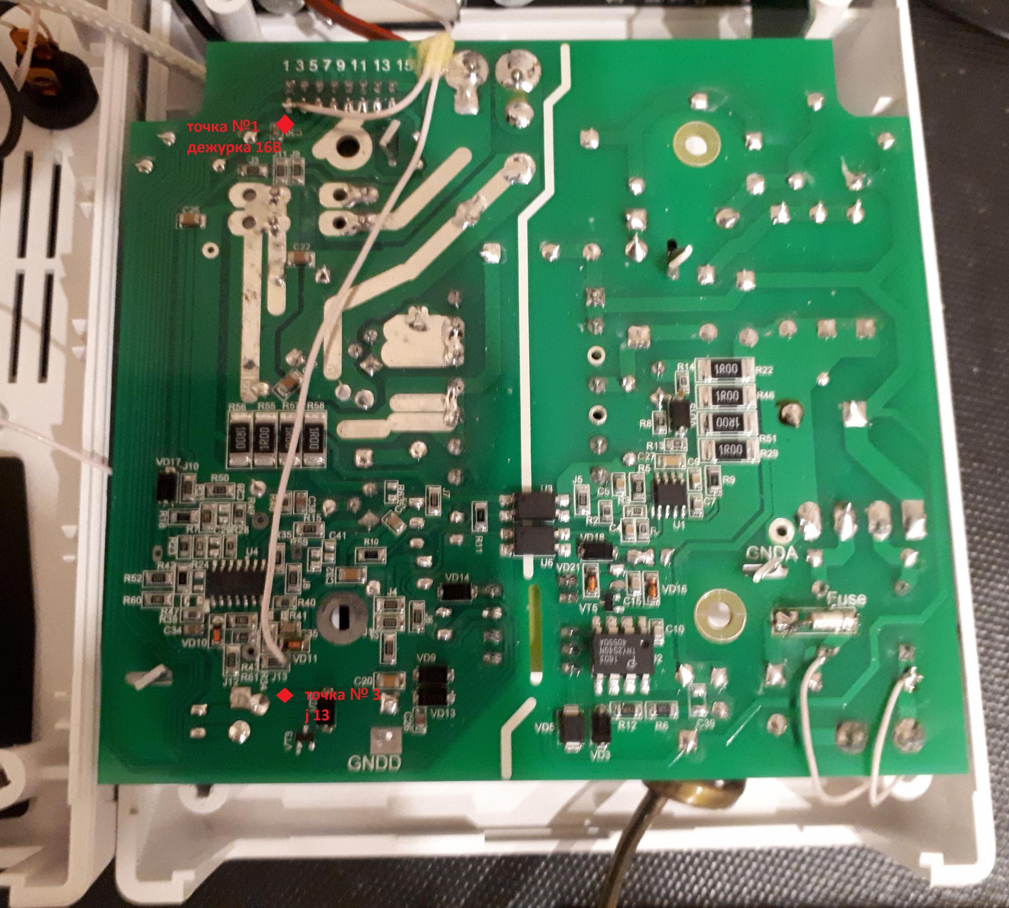

Продолжение: Встраивание платы Бережка в Кулон 912.
Заранее знал что внутрь корпуса мне плату не поставить ( усиленные радиаторы, кулер 60х60 глубиной 15 мм, термостат для слежения за температурой радиатора выходного каскада и вкл. - выкл. кулера по температуре, миниатюрный AC/DC на 12В для питания датчика температуры АКБ).
Взял половину от корпуса в который хотел вставить китайский RLC метр ( за год не вставил, работает и как есть)
Чтобы не резать корпус Кулона снял верхнюю наклейку, под ней уже есть отверстие
Соединение с АКБ двухпроводное. Измерительный плюсовой провод от Бережка подключил до защитных ключей Кулона 912 (минимум манипуляций при включении - не нужно плату Бережка переводить в режим бездействия длительным нажатием кнопки). Ключи искажения не вносят. Т. к. размер корпуса позволял, то поставил светодиоды "Бережок" - "Кулон" (сразу видно какой режим). Кнопку заменил на тактовую (палец прекрасно чувствует щелчок в момент нажатия). А в ней светодиод. Подключил для наблюдения "пауза - заряд". Ну и подключил светодиод для наблюдения за модулем разряда (все это от излишней любознательности)  :-)
Получилось так

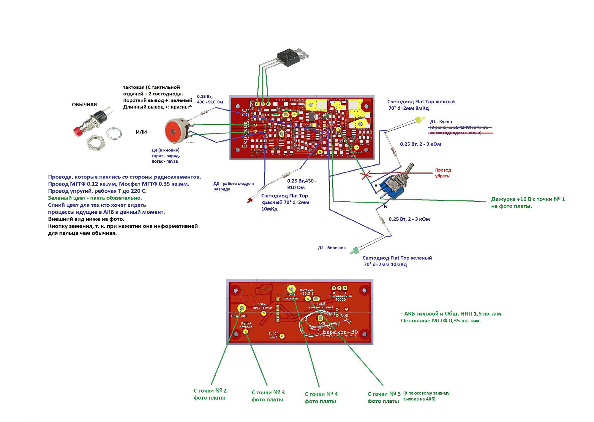

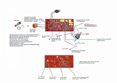

Схема соединений. То что синим цветом необязательно

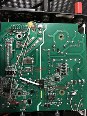

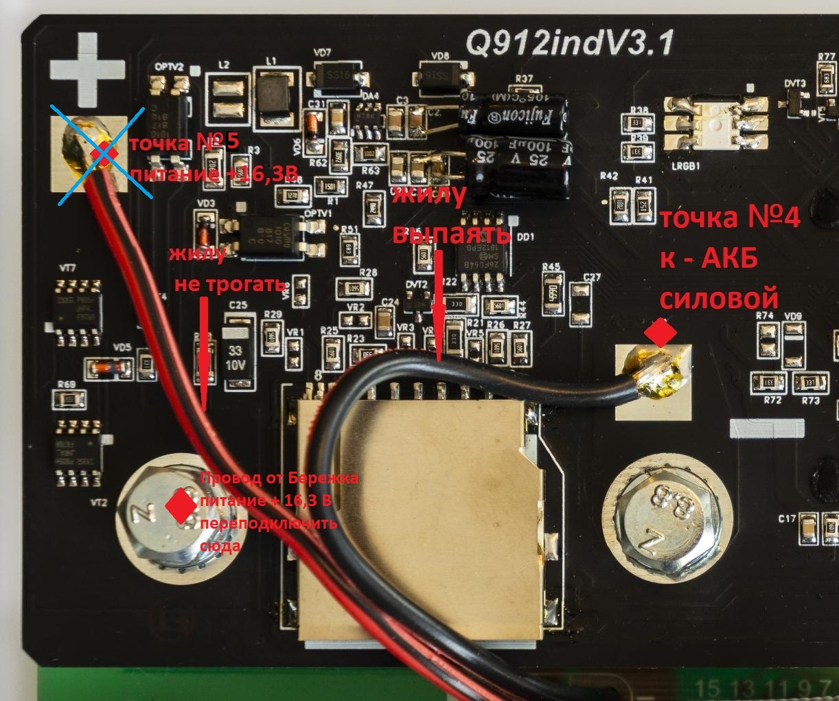

Места для разводки проводов на фото платы Кулон 912

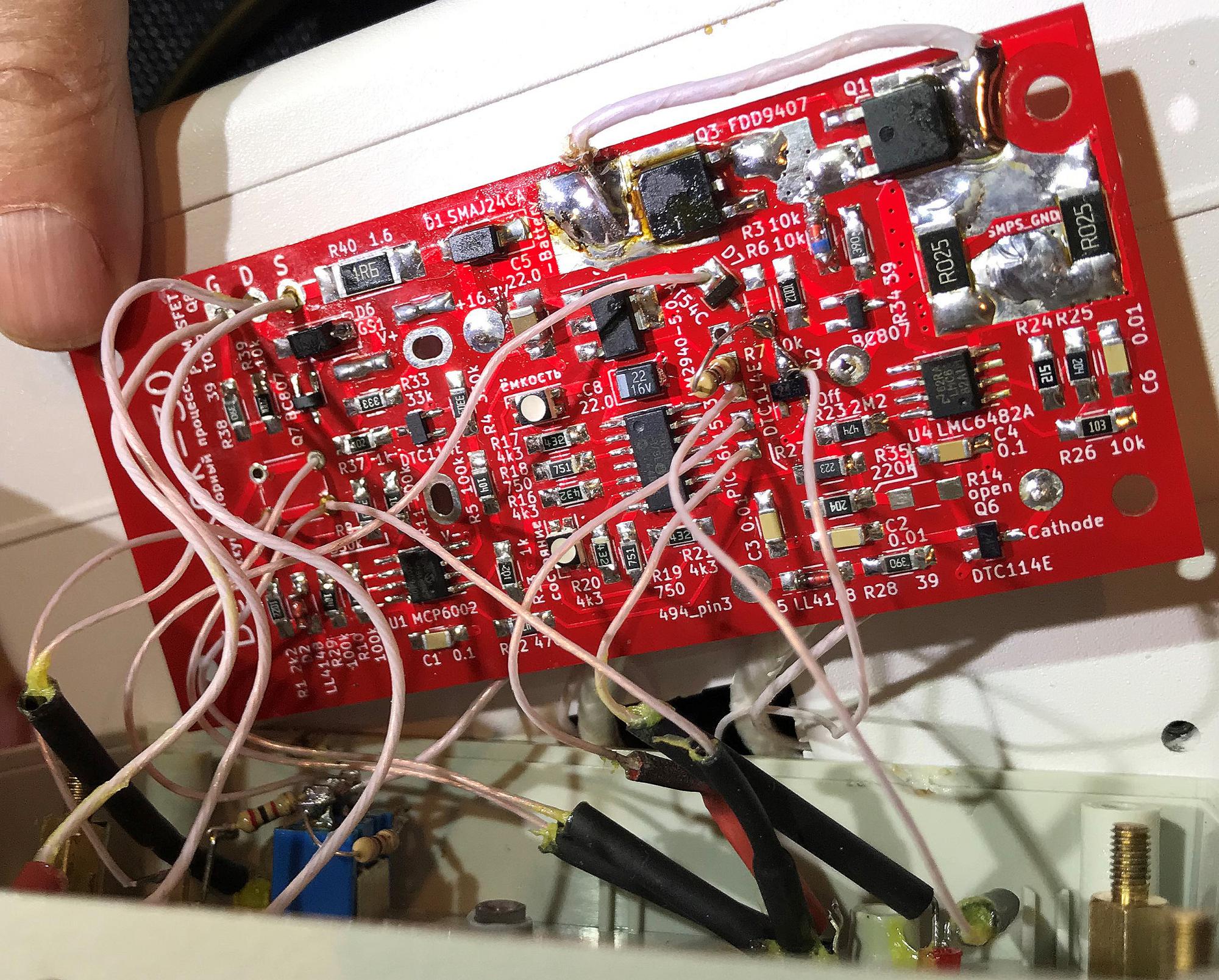

На плате Бережка сделал разводку проводов не выходящих за пределы платы
Припаял провода уходящие в Кулон
Получилось два ЗУ в одном флаконе :-D
Соединил два корпуса винтами М3х25. после протяжки гайки обклеил секундным клеем. Можно снимать корпус платы Бережка не разбирая Кулон. Световоды оказались длинноваты. В ЧиПиДиП с ними напряг. Отпилить можно, но потом восстановить полусферу со стороны светодиода сложновато. Пригодились втулки высотой 2 мм и гровер 1 мм. Вроде неплохо смотрится.
Инструкция о порядке подключения к АКБ и включению - выключению в продолжении.
UPD: еще фото, вид сбоку

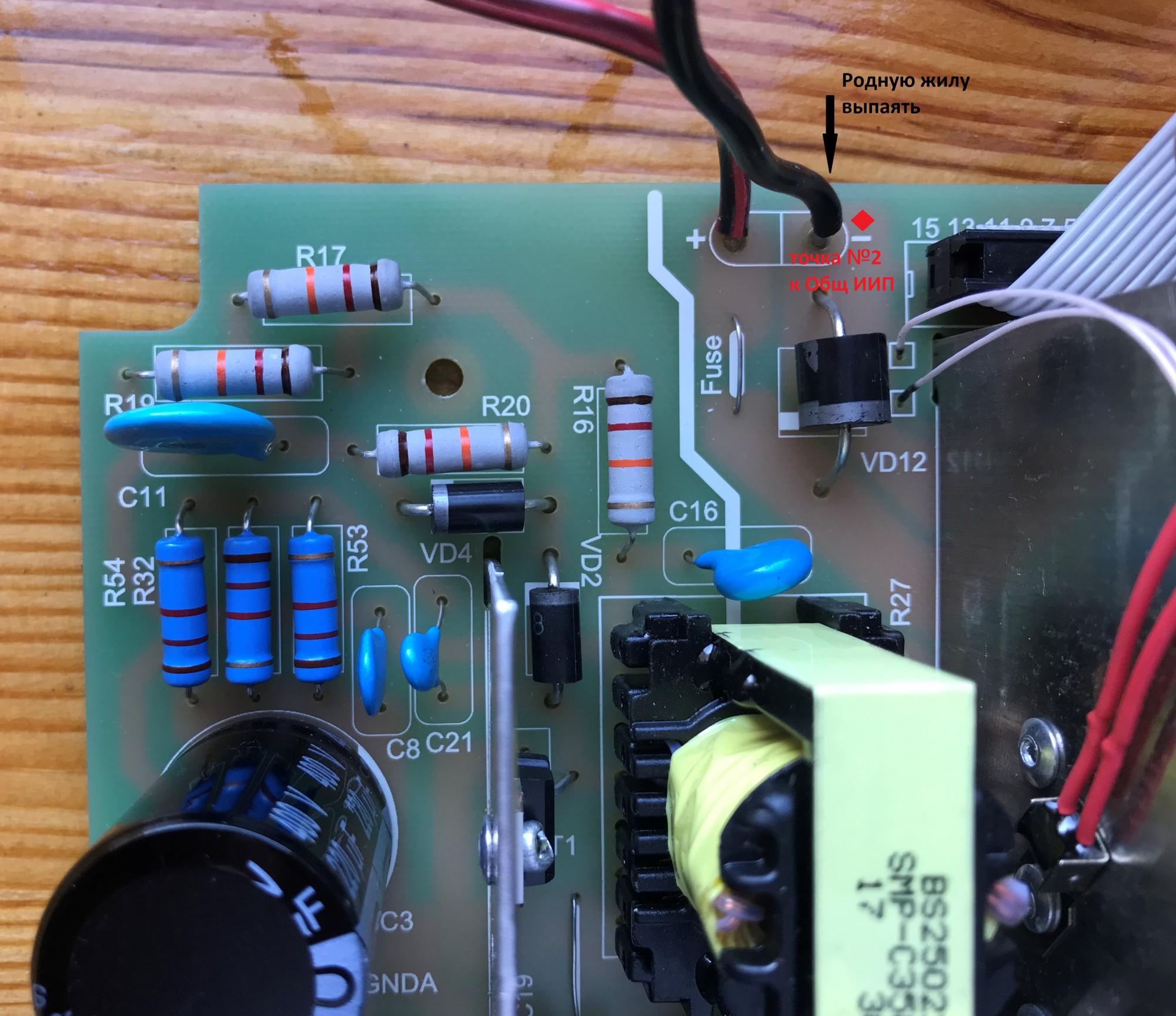

Цитата: rixnet от 01 Дек. 2019 в 14:26Соединение с АКБ двухпроводное. Измерительный плюсовой провод от Бережка подключил до защитных ключей Кулона 912 (минимум манипуляций при включении - не нужно плату Бережка переводить в режим бездействия длительным нажатием кнопки).
Все таки желательно измерительный плюсовой провод от Бережка подключать непосредственно к плюсовому выходу на АКБ
При заряде АКБ емкостью 75 Ач при подключении провода до ключей Кулона амплитуда тока в начале основного заряда достигала 8,5 А, а при подключении провода к выходу ЗУ 9,2 А (ток на который рассчитан шунт).
При таком подключении старт БП можно делать только из режима бездействия платы управления!

rixnet
#85

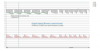

Так как при сопряжении Кулона 912 с новой красной платой управления Бережок 30 в режиме "Блок питания" невозможно использовать все возможности Кулона 912, провел второй апгрейд. Сделал сопряжение в режиме Кулона 912 "Заряд АКБ".
Теперь:
1. Плата управляет кулоном, когда он работает в режиме ЗУ, а это 16,3 В вместо 16В.
2. Считываются влитые Ампер-часы.
3. Учитывается сопротивление проводов.
4.Кривая линия "Напряжение" на графиках отрисовывает именно "напряжение на АКБ", а не пики от 16В вниз.
При сборке все делаем так, как написано в предыдущих постах (учитывая изменения рекомендованные в https://electrotransport.ru/index.php?msg=1764636).
Что нужно доделать:
Провод от тумблера к контакту "Откл. автоматики" платы Бережка убрать. Тумблер будет работать в режиме "вкл. Бережок - выкл."

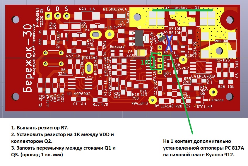

На плате Бережка делаем изменения как на рисунках ниже
Для силовой платы Кулона 912 приобретаем оптрон РС 817А  в корпусе DIP-4 (цена 6 - 10 руб.). Я купил за 6 руб. фирмы COSMO K1010C (тот же РС 817С). Припаиваем его поверх стоящего на плате U6 в SMD корпусе, 2, 3, 4 контакт к контакту. 1-й контакт не припаиваем. Соединяем его с коллектором транзистора Q2 платы управления Бережка.
Через оптрон U6 МК Кулона управляет паузой в режиме "Заряд АКБ" блокируя ШИМ U1 UC3845. В режиме "Бережок" МК платы Бережка так же будет управлять паузой через дополнительный оптрон, а не разрывая цепь заряда силовыми ключами Q1 и Q3. Они становятся не нужны, у Кулона свои защитные ключи.

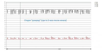

Был проведен полный заряд АКБ Дельта АГМ 7,2Ач, а  так же дополнительно проверено на Тюменской гибридной АКБ емкостью 64Ач с НРЦ 11,98В. В гараже уже +3 град. Холодно. Потому проверил на ней только величину тока старта и оценку фактической емкости.  Горел зеленый огонек, 18Ач. Для такого НРЦ хорошо.

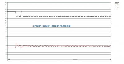

Выборки из графиков заряда АКБ Дельта АГМ 7,2 Ач.
