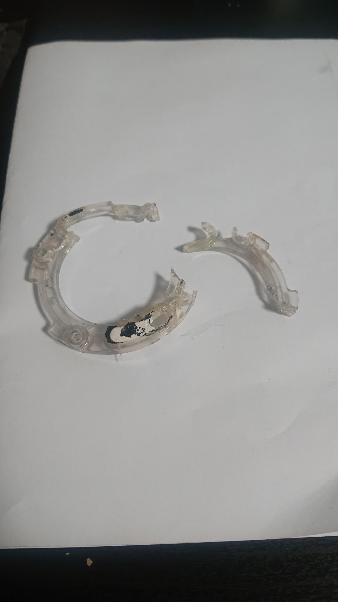

Дело было в одном холле.
После замены холла проехал 400м Мот перестал адекватно реагировать на ручку газа и пришлось тащить пешком, но за эти 400м получил столько эмоций) Мот буквально уходил из под меня.
Тест проходит, но без прокручивания колеса
Настройки углов менял
Проверил холлы, напряжение от 0 до 10,2в  это вроде не нормально.
В общем уже на финишной, осталось только разобраться, почему перестал ехать.
При выкручивания ручки газа, разгоняет колесо буквально 1сек, а потом перестаёт реагировать, ошибок в приложении нет.
Соломка

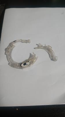

Это колечко держит плату с холлами и каким-то образом оно треснуло, холлы находились не равномерно и поэтому колесо не крутилось, но проходило тест... :ireful:

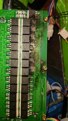

В общем пытался приколхозить холлы к мотору и в итоге сильно повернул ручку газа, мотор сильно дёрнулся и бмс сгорела...
Разбираю Мот на продажу...

Может перепаять Полевые транзисторы на бмс?
У меня тоже сгорела бмс, поменял один полевик и вроде работает. Заказывал на али сразу 10 шт за 976 руб. :~-( :~-( :~-( :~-(

Бмс включается, но спустя время выдаёт ошибку.(короткое замыкание)
