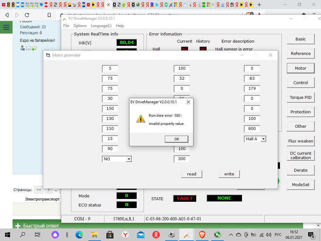

Соломка
Так, есть новости.
Я разобрался с ошибкой, зарегистрировал в реестре формат ocx

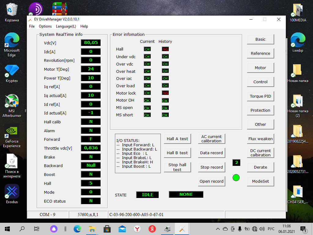

Всё открылось, на ручку реагирует, но не крутится.
Перепробовал все варианты холлов, без результатно(
Как понять, прошёл ли я холл тест или нет?
Lamer1985
Цитата: Соломка от 06 Янв. 2021 в 00:18Как понять, прошёл ли я холл тест или нет?
В главном меню программы нажимаешь кнопку hall test a и, или hall test b, колесо должно быть вывешено, оно начинает вращаться. Оно покрутиться остановится и главном меню будет надпись хол тест комплит.)))) для хол теста ручка газа не нужна.
Насчёт ручки газа , у меня пришла педаль с алика, я не мог ее подключить что только не пробовал. В итоге когда разобрал педаль и прозвонил датчик хода он был нерабочим, перепаял датчик и все заработало отлично.
Сделай скрин главного меню драйв менеджера, есть ли там ошибки?

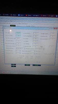

Соломка
Добавлено 06 Янв. 2021 в 11:14
Цитата: Lamer1985 от 06 Янв. 2021 в 05:44Как ты это понял, что реагирует?
Оно дергается и ток фазный 599А и ещё  крепление зелёной фазы оплавил...
При прохождении холл теста так же дёргается на всех комбинациях
Aquinax

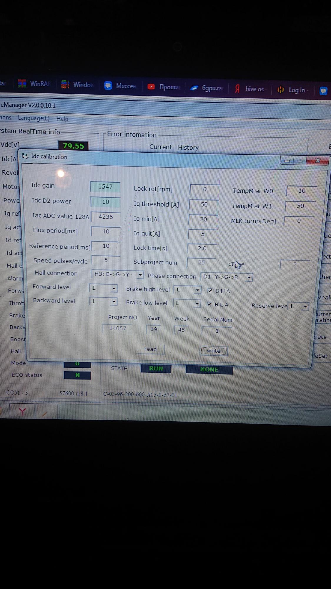

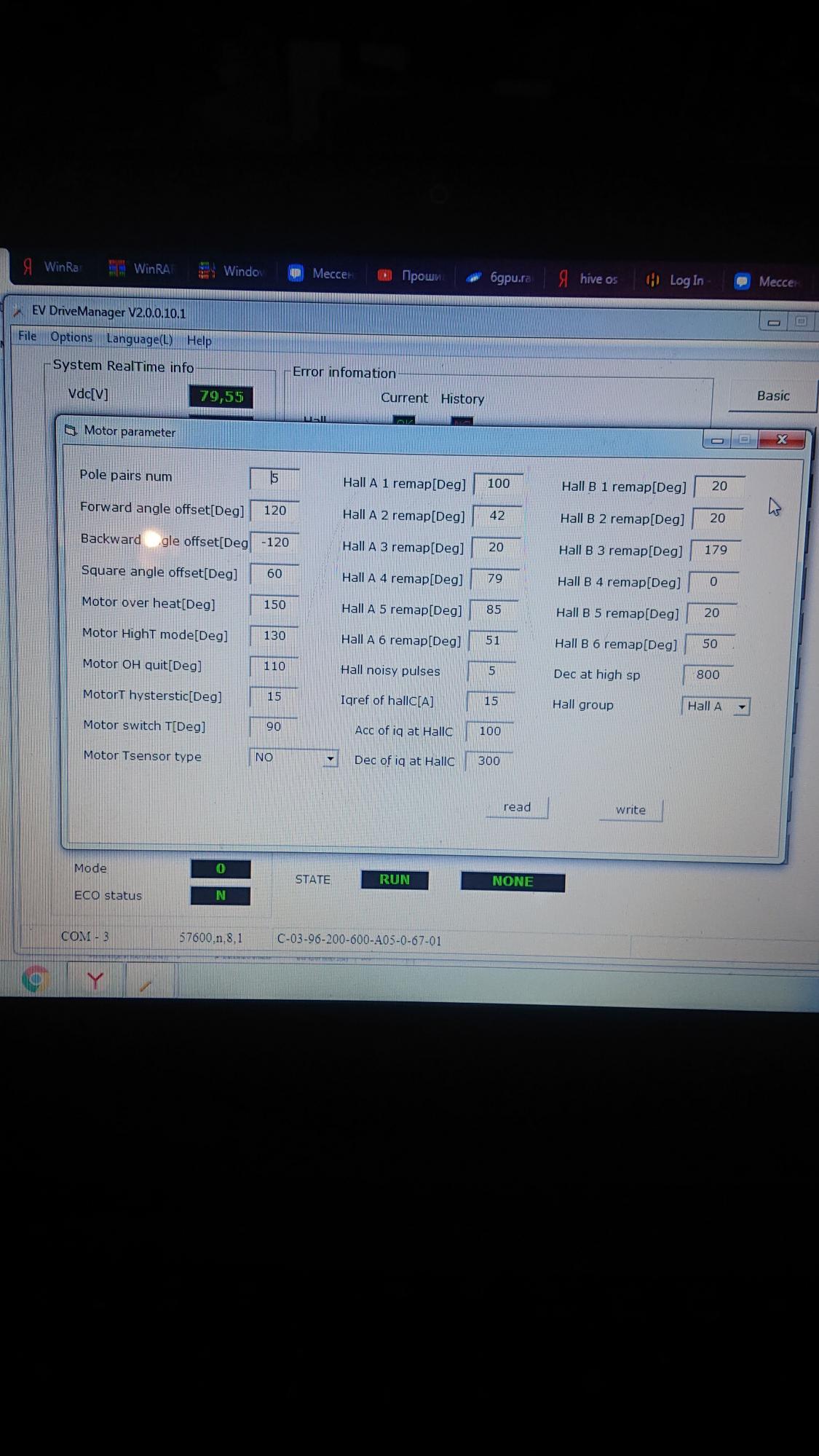

[user]Соломка[/user], на вкладке motor выставь offset angle, попробуй от -60 в плюс. Ну и количество полюсов не забудь сверить
электротранспортная платформа Z1000, 5кВт YMMOTOR на масле, APT AE1405 96/600, 20S LG NMC 60A/h
Lamer1985
Цитата: Соломка от 06 Янв. 2021 в 11:09и ещё  крепление зелёной фазы оплавил...
Сделай фотки.
У тебя есть пдф файл apt controller faq, там все на английском с картинками понять можно, попробуй сделать как все написано в 13 вопросе, настроить фазные провода и попробовать холл тест. Кстати у меня проходил только холл тест а, на холл тесте б колесо тоже только подергивалось и не крутилось.
Добавлено 06 Янв. 2021 в 13:20
Цитата: Aquinax от 06 Янв. 2021 в 13:07Соломка, на вкладке motor выставь offset angle, попробуй от -60 в плюс. Ну и количество полюсов не забудь сверить
Китаец который продал контроллеры написал что угол должен быть 120 градусов. А плюс или минус это только направление вращения моторов.
На счёт полюсов, ставил разные количества из фака но ничего не менялось.

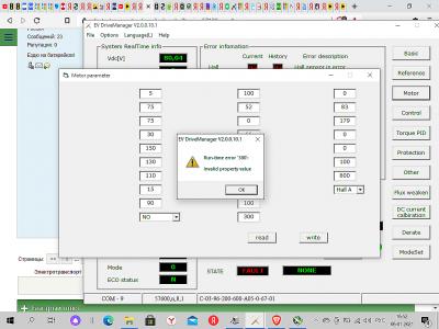

ААА, открываются все вкладки кроме motor выдаёт ошибку и закрывает приложение...
Вчера такого не было

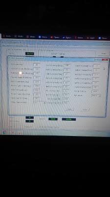

Соломка
Может все проблемы из за включённой рекультивации?

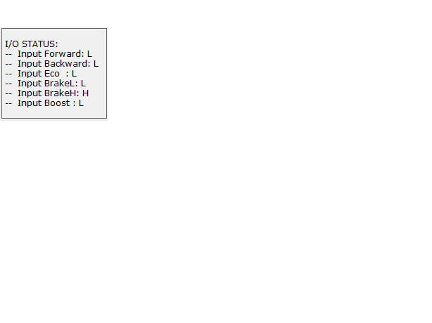

Inputb BrakeH: H как поменять на L?

Цитата: Lamer1985 от 06 Янв. 2021 в 13:16настроить фазные провода и попробовать холл тест.
Попробовал, ошибка осталась(
Весь день просидел, а проблему не устранил...
Попробую накатить Винду 7 32 бит, может на ней всё без ошибок пойдёт.

Пробовал все как в инструкции написано менять? Последовательность фазных проводов и значения h и d. Подключить надо по цветам а в программе менять последовательность цветов, выбирая из предложенных. Это во вкладке dc current calibration. Там значение Холл и значение фаза. Сделай точно как в инструкциинаписанно. Там же можно галочку с регенерации снять.
Почитай внимательно faq apt там много интересного.

Соломка
Всё бесполезно...
Добился прохождения холл теста, но с подёргиваниями и на ручку лучше реагировал пару прокрутов и ошибка холла
