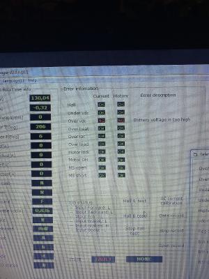

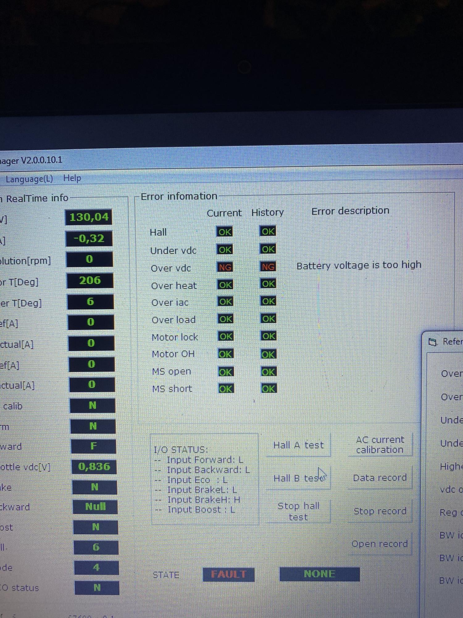

Сегодня я перепрошил контроллер прошивкой 96600 у меня 72600 и что то случилось с датчиком вольтажа, он показывает 130в, хотя батарея 80в
Можно ли как нибудь откалибровать его или искать новую прошивку?
Lamer1985
Наверное искать прошивку от своей модели, на фото видно что шунт по силе тока показывает бред, отсюда и неверное отражение по вольтажу.

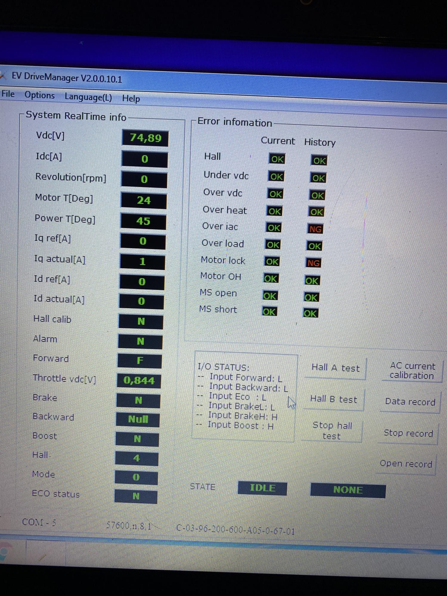

Реген спид все в нулях, но все равно он тормозит мотор, когда ручку отпустил и снова открутил, с ударом.
При максимальном выжиме газа и удержании на максимальных оборотах отрубает и пишет ошибку перегрузки по току...
Ещё раз оговорюсь, что это от сварочника 60 вольт на вывешенном колесе

[user]Maklaud[/user], как вариант это срыв синхронизации, а ошибочка перегрузки по фазному току возможно связана с тем, что датчики тока только на двух фазах. Есть мнение, что всё это из-за отсутствия экранирования.
