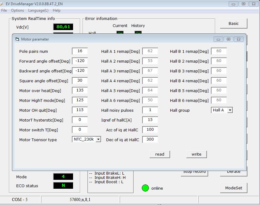

Бодался вчера с мотоциклом, ошибка over Iac, после нее при выбеге колеса с ударом подхватывал синхронизацию. Обновил прошивку для "наших колес" от Сергея. Таки он стал срывать синхронизацию при раскрутке на свободном колесе и при старте на полу, зажигая ошибку холлов. Максимальная скорость упирается ровно в 100 км/ч по спидометру на вывешенном колесе.
На эндлесс сфер появился скрин нового драйвменеджера, с возможностью онлайн прошивки и прочих плюшек, но без ссылки. Не нашел где скачать
Буду бодаться дальше

Парни добрый день ! Никак не могу разогнать z1000  с контроллером APT 72600  больше чем 110 км в час , на холостых 1500 оборотов . Колесо чуть теплое , контроллер тоже. Скажите , какая реальная скорость этого мотоцикла ,может я много от него хочу ))
Aquinax
[user]molochnik[/user], вот и у меня после перепрошивки при свободном вращении не больше 100 на спидометре. Зато оч быстро, и *over Iac* не загорается. Щас что ни крути, а 2000 оборотов даже в бусте не дает

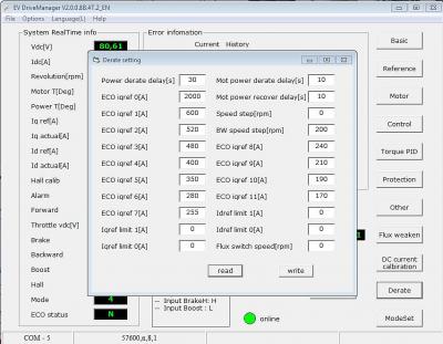

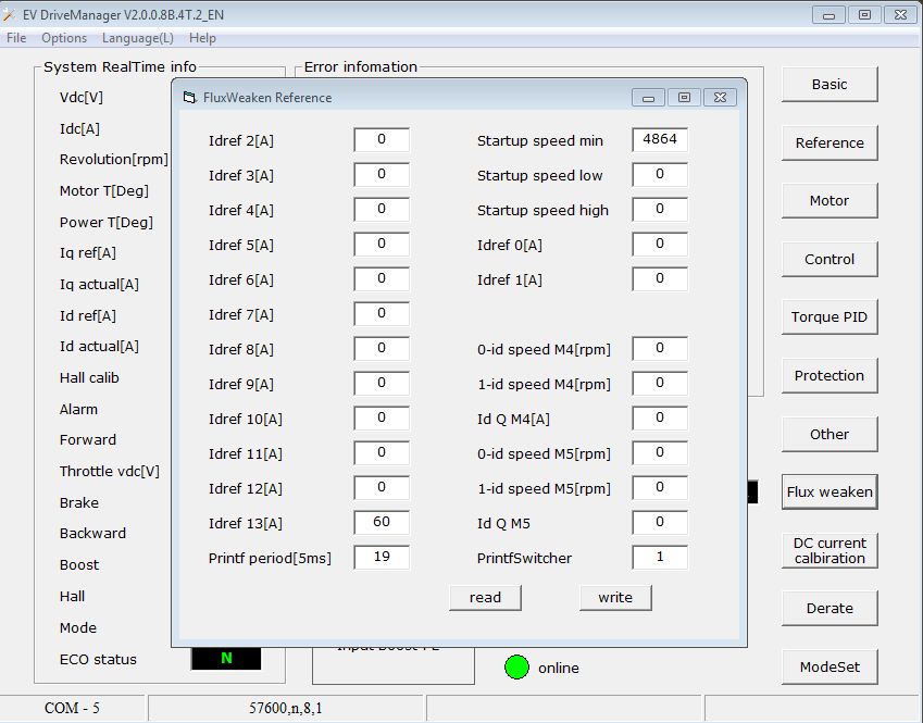

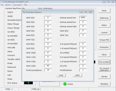

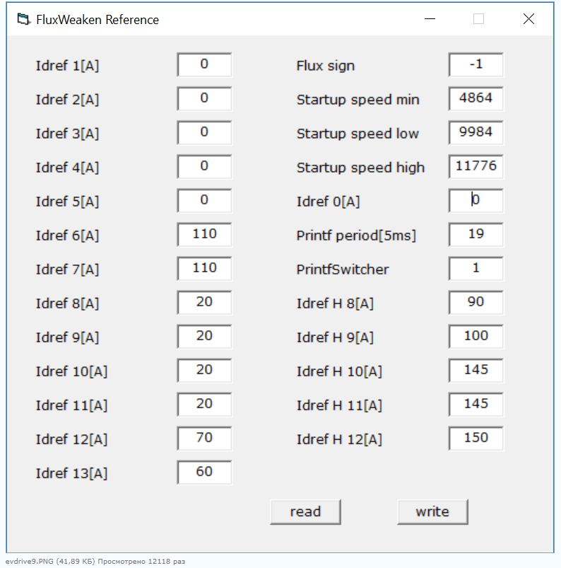

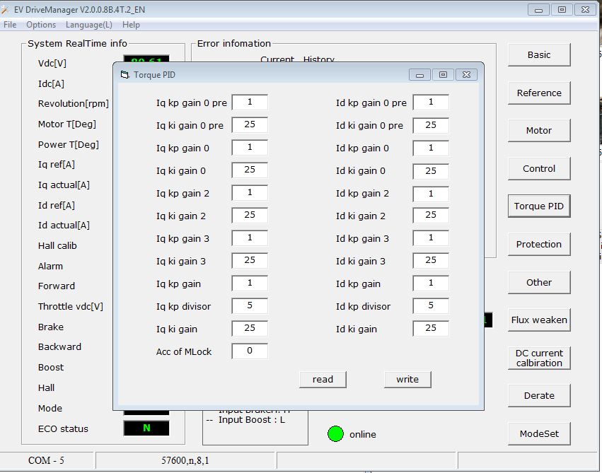

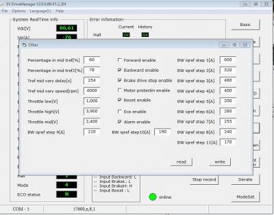

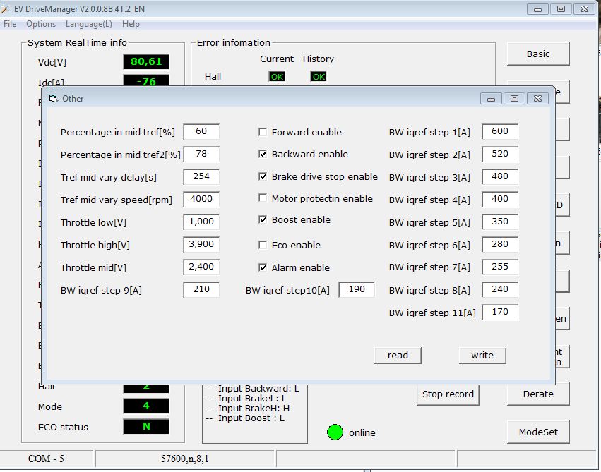

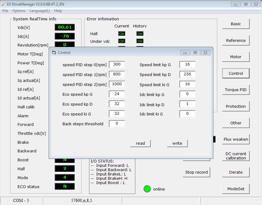

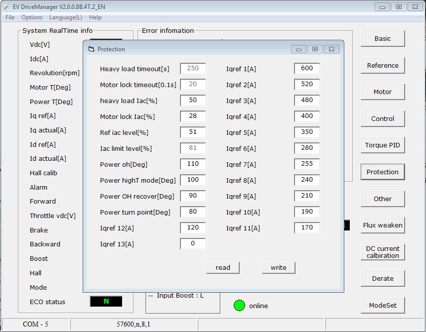

Прошелся по каждой настройке этого контроллера . Больше 1500 оборотов от 72 вольт крутиться не хочет. До 110 км разгоняется очень быстро , а дальше как ограничитель срабатывает . Спросил за уменьшение магнитного поля для увеличения оборотов . Отморозились вообще. (((
Aquinax
Цитата: molochnik от 26 Нояб. 2021 в 19:06Спросил за уменьшение магнитного поля
это только для IPM
А перепрошивал контроллер?
электротранспортная платформа Z1000, 5кВт YMMOTOR на масле, APT AE1405 96/600, 20S LG NMC 60A/h
molochnik

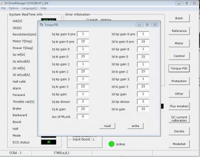

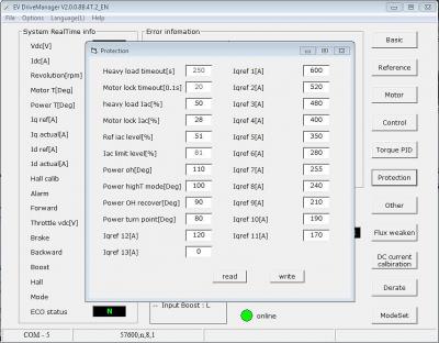

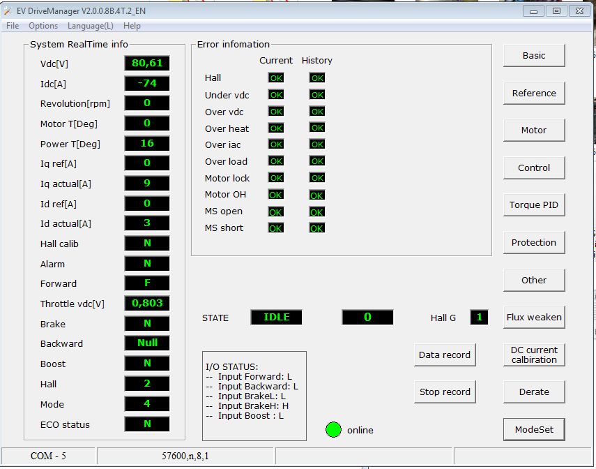

При заказе этого контроллера вКитае мне задали вопрос о моторе с которым этот контроллер будет работать . Скинул им фото Юмы на 8 квт 17 дюймов .Сейчас сюда сброшу все настройки параметров.
molochnik
Вчера методом подбора настроек добился 1940 оборотов на вывешенном колесе . Эти настройки нашел на иностранном форуме . Пришлось уже под свою конфигурацию менять
