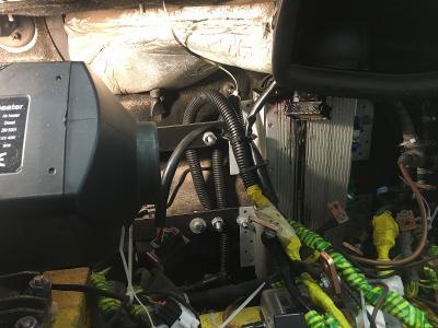

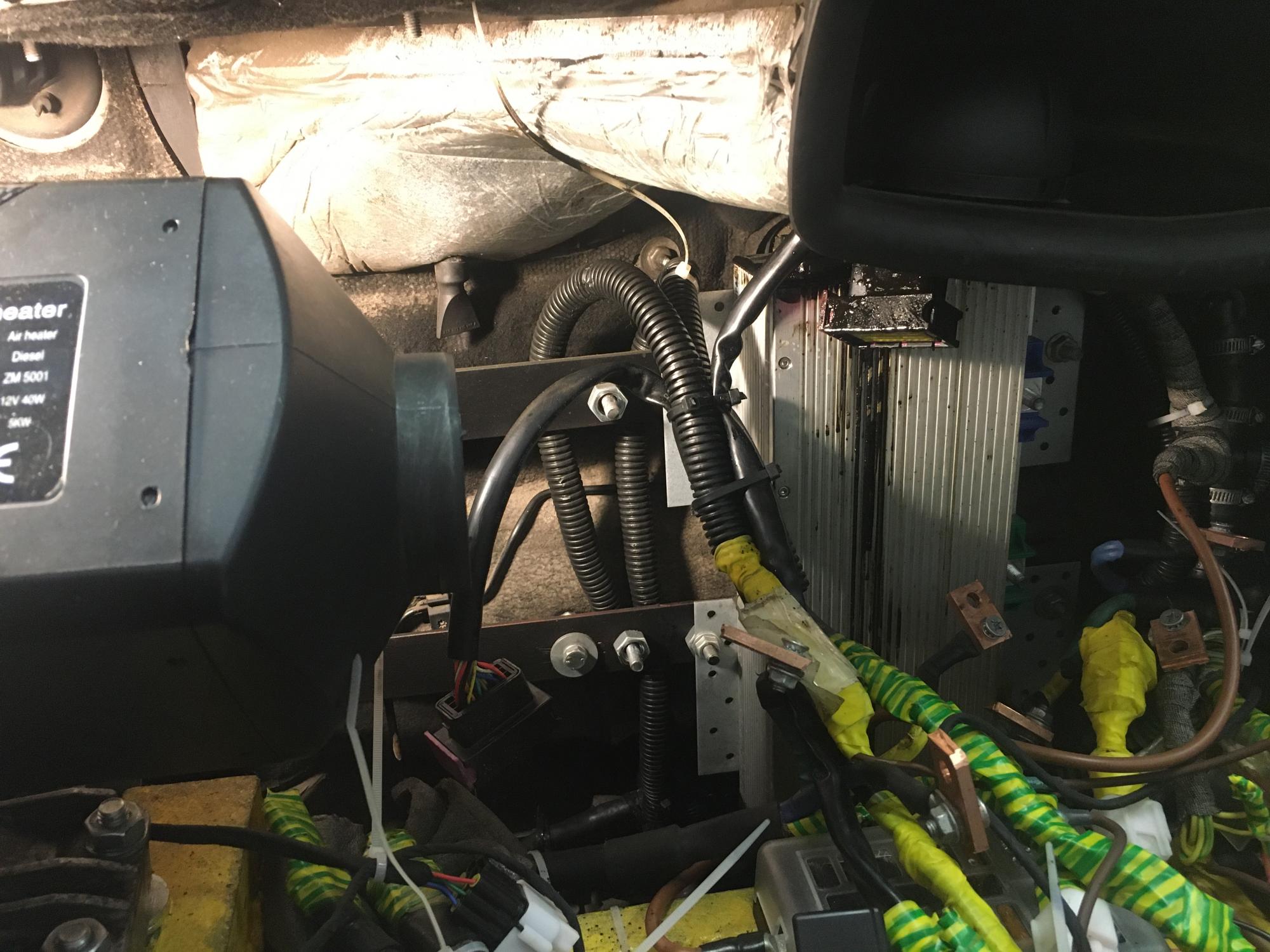

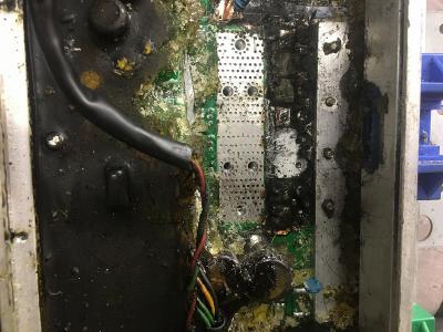

1.моторы не настраивал, не было инструкции, но они работали и рекуперация работала, видел с помощью бмс при торможении и отпускании педали газа.
2.поставил самую мощную что нашел ant bms на 300 ампер. Проехал 300 км.
3.Контроллеры проверял когда катался, через 1 час движения они были еле теплые, и через 2 часа такие же еле теплые. Моторы были просто теплые как температура руки, я думаю около 35 градусов.
4. Бмс выдала ошибку по превышению порога перезаряда когда я ехал на скорости около 50 км.ч. давил на педаль акселератора постоянно одинаково. И тут ошибка перезаряда. Как так?
После остановки увидел что один контроллер выключился, наверное сгорел. На втором лампочки светодиоды горели бы ещё жив. Но после ста метров на тросе с отключённой бмс и второй догорел.
Моторы прозвонил по фазным проводам на режиме прозвонки диодов там КЗ по всем фазам. Померял сопротивление на фазных проводах там 32 ома на каждой фазе.
Не знаю  живые ли они?
Lamer1985

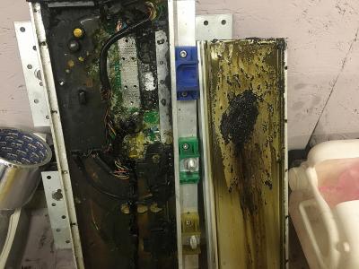

Выяснилось что сгорел ещё дсдс преобразователь, покупал мощный на 42 ампера с гальванической развязкой. Вскрыл его там погорели мощные полевики. Хотя на входе стоял предохранитель в самом преобразователе, и я ещё один поставил внешний чтоб менять было легко. Он сгорел когда машина остановилась, ещё до того как меня потянули на тросе.

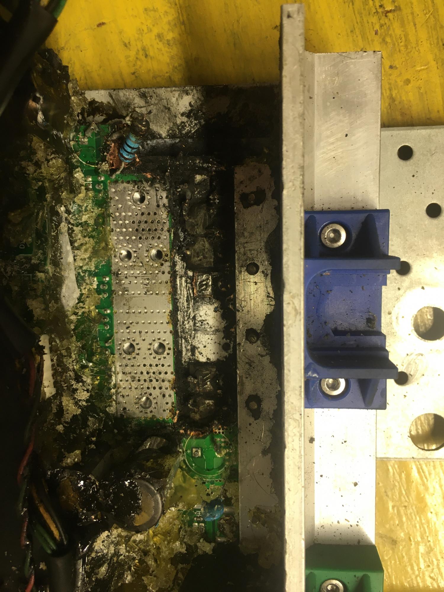

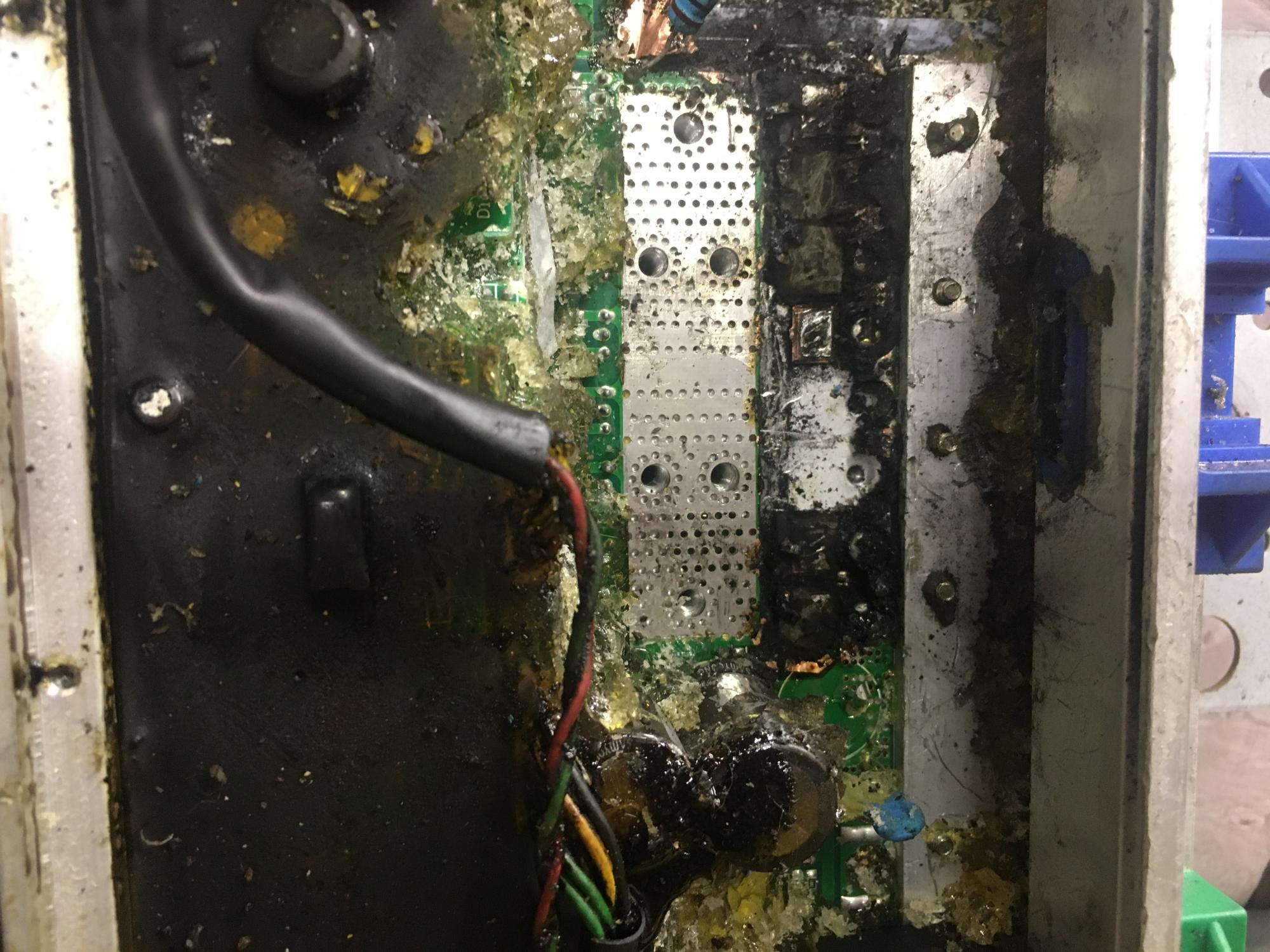

Вот он всё и потянул. В контроллере много настроек и так же настройки параметров моторов. Зря не сделали. У меня контроллер подключается к компу, грузит проги, но выдаёт ошибку. Внешне всё цело, но колупать компауд уже задолбался. У вас на плате ключи долбонули так что копмпауд отлетел. Найдёте спеца по ремонту сообщите, я соответственно сообщу вам если найду быстрее.
Электромот 5000 вт. "Оранжевая бестия"
Lamer1985
#75
Извините, но какой ремонт? Там кусок платы ( тексталита) с дорожками и обвязкой,  просто в труху, пыль. Довольно большой кусок. Там все на выброс. Огромного куска платы нет ))))))). Компаунд я отковырял посмотреть.
А с настройками, там полный финиш.
Да подключиться я смог к контроллеру, но названия всех параметров сокращены, вообще ничего не понять, мануала с объяснением каждой функции, например как у Келли нет. А то что прислали китайцы, я пытался вводить настройки, но после этого моторы не калибровались, возвращал заводские настройки и все вроде работало.
Я думаю что как раз контроллер который сгорел первым  и сжёг и дс дс преобразователь. из за импульса от контроллера, бмс отключилась и спасла батарею и весь удар на себя принял дс дс преобразователь. Сгорели ключи на входе и 2 подряд предохранителя не спасли, видимо импульс был большой
