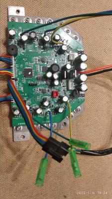

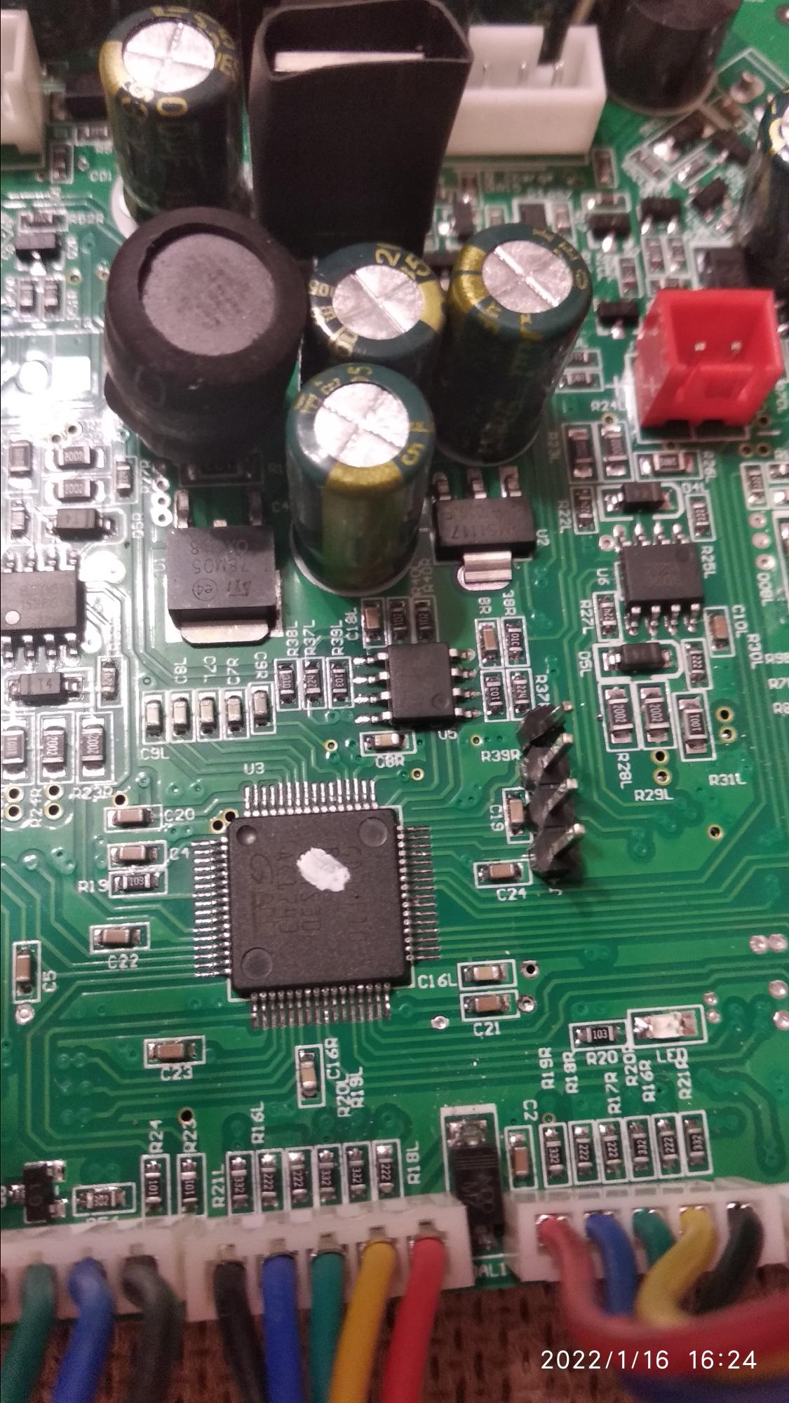

Здравствуйте! Может кто имел дело с данным типом плат? Прошиваются но не работают, колеса не крутятся, пробовал различные прошивки.

тогда учиться читать схемы и вызвнивать пины,тогда поедет
AviaBy
Я то не против, знать бы какие пины задействованы должны быть, а то ещё platformio io , придется изучать.
kepp
берешь схему с гитхаба и начинаешь по ней вызванивать свою плату, меняешь пины в исходнике, собираешь и пробуешь

Еслиб не поленился несколькими сообщениями выше посмотреть, увидел бы что я задавал тот же вопрос. и выдал вердикт по этой плате. Суть в следующем: фазы совпадают 1 в 1 с базовой платой, датчики холла уже немного смещщены по портам, дальше пока не прозванивал, но достаточно очевидно что пины по кнопке питания и другой переферии наверняка смещщены. порты слева-права, тоже в том же месте. я для себя, из за расторопности, купил другой гирик за 1500 с авито с базовой платой. С этой тоже намерен разобраться, сделать для нее конфиг, но позже, когда с этим проджектом закончу.
зы. и что это у тебя в красный разъем воткнуто? надеюсь не кнопка питания? она в белый разъем втыкается. в красный втыкается питание блютузмодуля(если я правильно его распознал), плохо если ты его коротил кнопкой.
вот на фото видно, что куда втыкается. всегда фотаю при разборке чего либо
