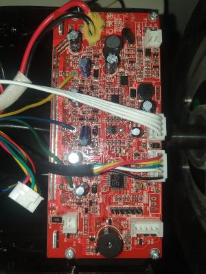

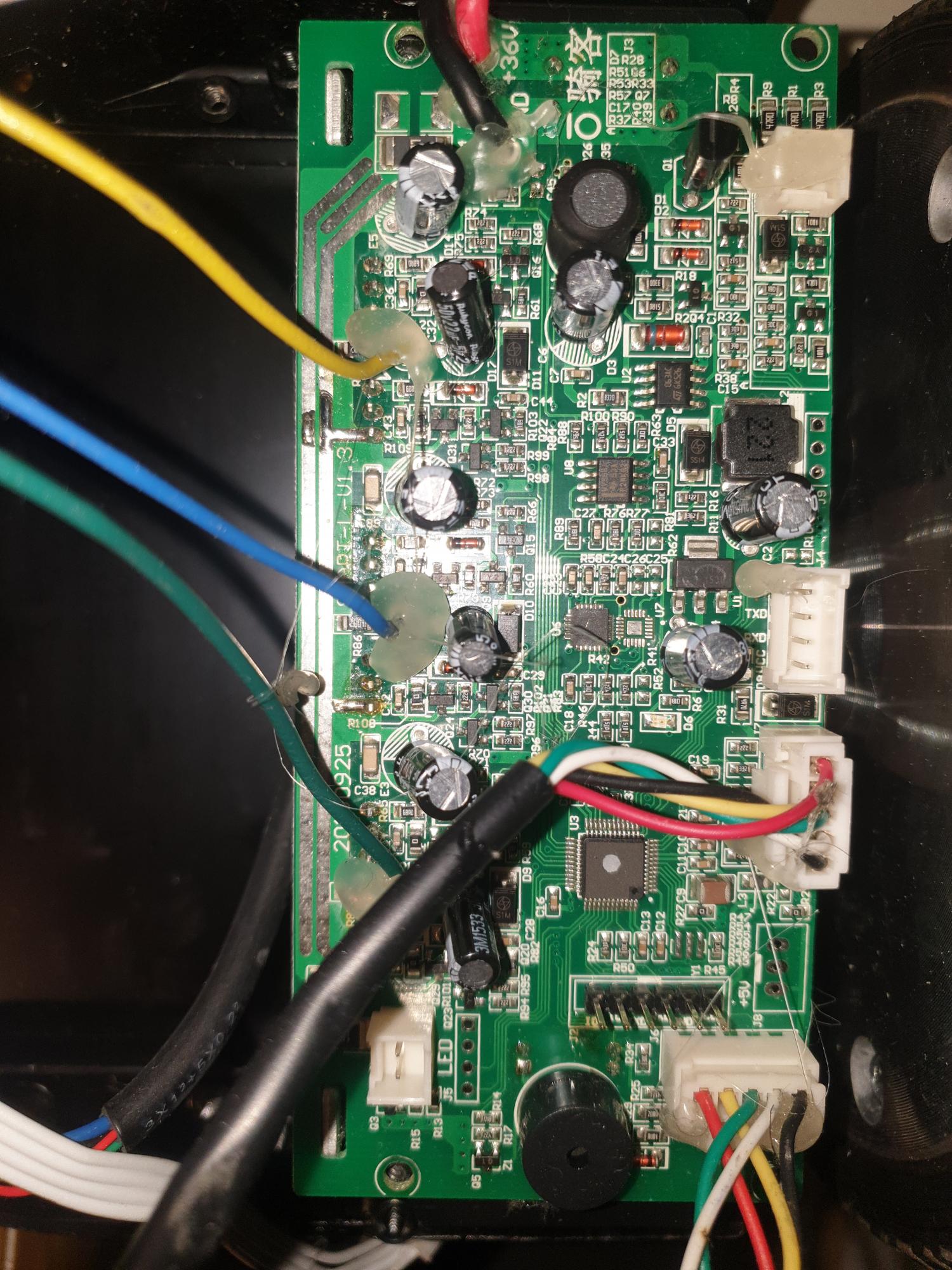

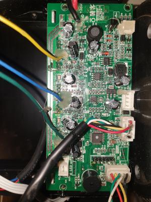

Цитата: _JeikiS_ от 24 Янв. 2022 в 11:52Еслиб не поленился несколькими сообщениями выше посмотреть, увидел бы что я задавал тот же вопрос. и выдал вердикт по этой плате. Суть в следующем: фазы совпадают 1 в 1 с базовой платой, датчики холла уже немного смещщены по портам, дальше пока не прозванивал, но достаточно очевидно что пины по кнопке питания и другой переферии наверняка смещщены. порты слева-права, тоже в том же месте. я для себя, из за расторопности, купил другой гирик за 1500 с авито с базовой платой. С этой тоже намерен разобраться, сделать для нее конфиг, но позже, когда с этим проджектом закончу.
зы. и что это у тебя в красный разъем воткнуто? надеюсь не кнопка питания? она в белый разъем втыкается. в красный втыкается питание блютузмодуля(если я правильно его распознал), плохо если ты его коротил кнопкой.
Да, каюсь, тяжело 63 страницы прочитать, искал поиском. Пытаюсь вызвонить пины, но все мелкое и очень тяжело и медленно, не знаю хватит ли терпения и энтузиазма, параллельно ищу "типовые" платы. По первости действительно коротил в красном разьеме  :-D, понимаю что питание на блютуз, но ничего не вылетело, ни стабилизатор ни процессор, откликается на программатор и шьется. Не совсем понятно с пищалкой на этой плате, начал с прозвонки ее, так как при успешной прошивке (не знаю какой правда есть в прошивке контроль) пищалка должна выдавать какой то звук, но по факту молчит. Так вот, вызвонил что пищалка подключена на 4 вывод GD32, в прошивке GPIO_PIN_4
#if BOARD_VARIANT == 0
#define BUZZER_PIN GPIO_PIN_4
#define BUZZER_PORT GPIOA
#elif BOARD_VARIANT == 1
#define BUZZER_PIN GPIO_PIN_13
#define BUZZER_PORT GPIOC
#endif
но и в другой части defines.h тоже
#define RIGHT_U_CUR_PIN GPIO_PIN_4
Хотя по схеме видно что имя пина и фактический номер вывода на  GD32 разные, вот запутался, на что смотреть ...
kepp
для начала вызвонить на какай все таки пин приходит бузер, то есть какой по счету пин на проце, если 4 то бузет у тебя на  PC15,достаточно его поменять в исходнике и плата запищит,если защелка совпадет
это внутренние пины проца ,то есть канал А4,по сути это РА4 это 20 нога проца
прошивки есть два типа плат у которых бузет на PA4 и PC13- это 2 нога проца
так что звони внимательно
AviaBy
#1137
Цитата: kepp от 25 Янв. 2022 в 11:09для начала вызвонить на какай все таки пин приходит бузер, то есть какой по счету пин на проце, если 4 то бузет у тебя на  PC15,достаточно его поменять в исходнике и плата запищит,если защелка совпадет
Да, приходит на 4 ногу проца, вот во всем этом и запутался, в прошивке указываются внутренние пины, и сложно сопоставить с тем что на схеме что бы найти ногу на процессоре.
Вот не догоняю логики:
#define LEFT_HALL_U_PIN GPIO_PIN_5      /это PA5 или PB5, PC5?
#define LEFT_HALL_U_PORT GPIOB      /
#define LEFT_HALL_V_PORT GPIOB      /Это все на один и тот же пин?
#define LEFT_HALL_W_PORT GPIOB      /
#endif
повезло что всё целое :) хотя там наверняка ограничитель по току какой нить стоит(защита от дурака).
проверить пищалку проще простого, при отключенных двигах и АКБ подключаем программатор, прошиваем - если прально выбрали пин буззера, он беспрерывано и очень противно пищит.
по пинам, все более мение просто, нужно просто понять эту систему один раз и на всех микроконтроллерах это +- одинаково:
это означает: Port A, pin 4, соответственно название ноги микроконтроллера PA4
это означает: Port C, pin 13, соответственно название ноги микроконтроллера PC13
ну и обратно также, если вызванили что бузер у нас идет на ногу PB2 соответственно пишем в конфиге:
#define BUZZER_PIN GPIO_PIN_2
#define BUZZER_PORT GPIOB
Весь гемор в том, что надо еще следить чтоб небыло переопределения. Допустим на оригинальной плате на PB2 идет какойнить датчик холла, а на нашей туда подключен буззер. мы устанавливаем в конфиге PB2 на буззер, но буззер все равно не пищит, потомучто гдето в проше он у нас переопределяется еще и на датчик холла(что сводит на нет предидущую настройку порта/пина).

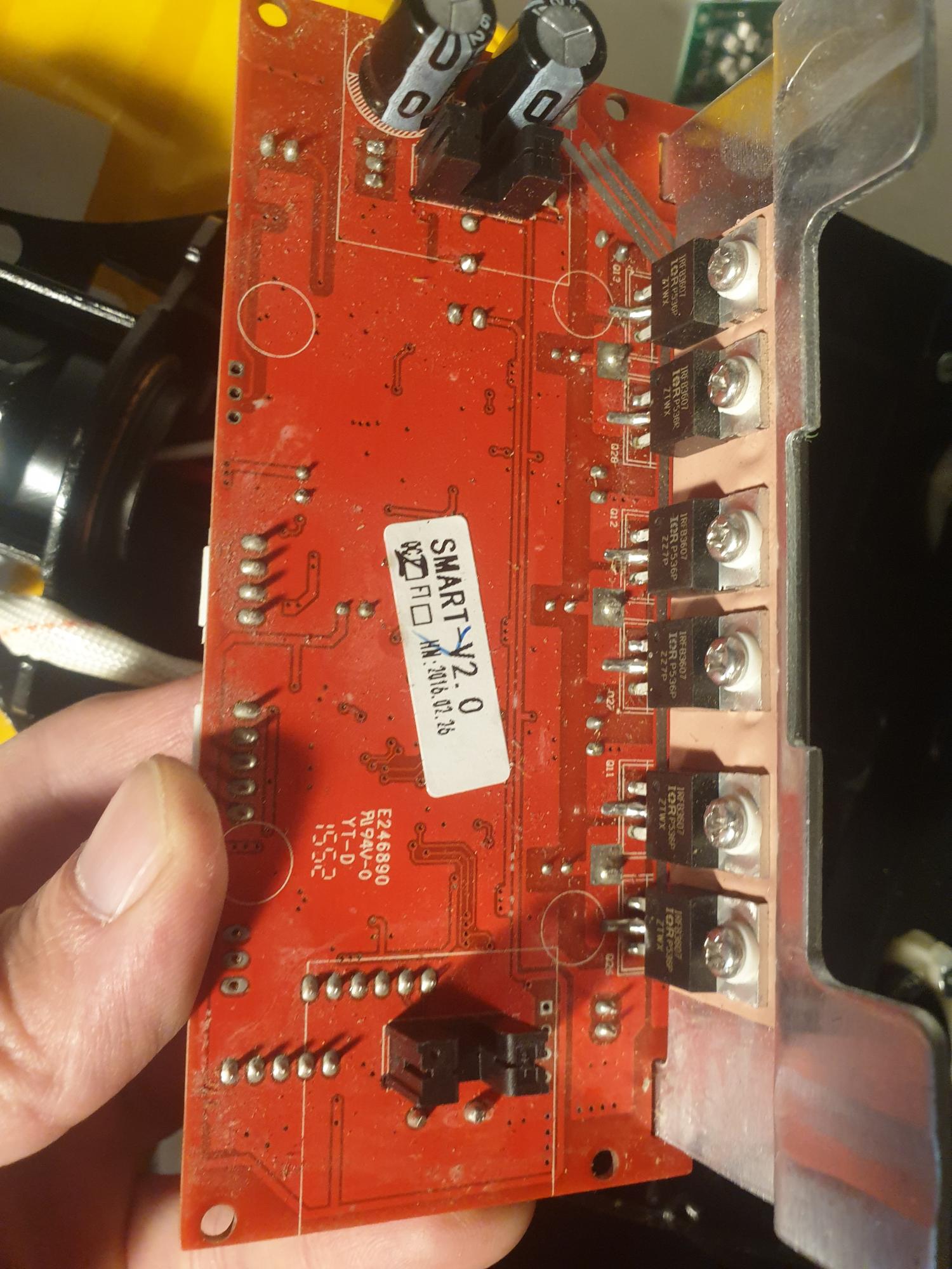

такие двойные платы ктонить встречал, реально их победить?! )
процы в них стандартные стм32 ) а гирик ведет себя странновато, слышно писк на очень низких оборотах, да и вообще очень громко ездит )
зы колеса у него 10" с двумя крышками, 30мм магниты и по 5 проводов в витках ) батка тоже не стандартная, без отдельного разьема для зарядки ))

Цитата: 7ambrion от 30 Янв. 2022 в 16:04процы в них стандартные стм32
стм32 много разных, если стм32ф103, то можно, но надо вызванивать что куда идёт и отключать один двиг в прошивке, соответсвенно
опять же есть отдельный проджект для сплит-плат, может это как раз ваш случай?

ф103с8ф6 ) там походу тоже прозванивать все нужно ) надеялся что у когонить есть готовое решение )) отложу тогда их пока и поеду еще один гирик куплю ) там то надеюсь норм плата будет )) зы мне все равно еще одна батка для проекта нужна ))
7ambrion
мля, терь походу я точно знаю какие гирики на платы не годятся ))))
зы хотя в обоих случаях были самсунговские ячейки и норм моторы ))))

хех список это хорошо, но не думаю что мой опыт тут кому поможет )) живу в норвегии, у нас тут свои норм гирики, а проблема распространяется исключительно на шведские )) у них похоже всегда разделенная плата и обновляется только ее версия ) до в2 зеленая, после - красная ))
kepp
по двухплатным, скоро будут хорошие прошивки, так что ждите анонса :)
правда их туева куча  разных, но если кто будет содействовать платами ,отличными от тех что есть у нас, то будут и на них прошивки
прошивки хорошие, я уже покатался на тестовой, мне понравилось
