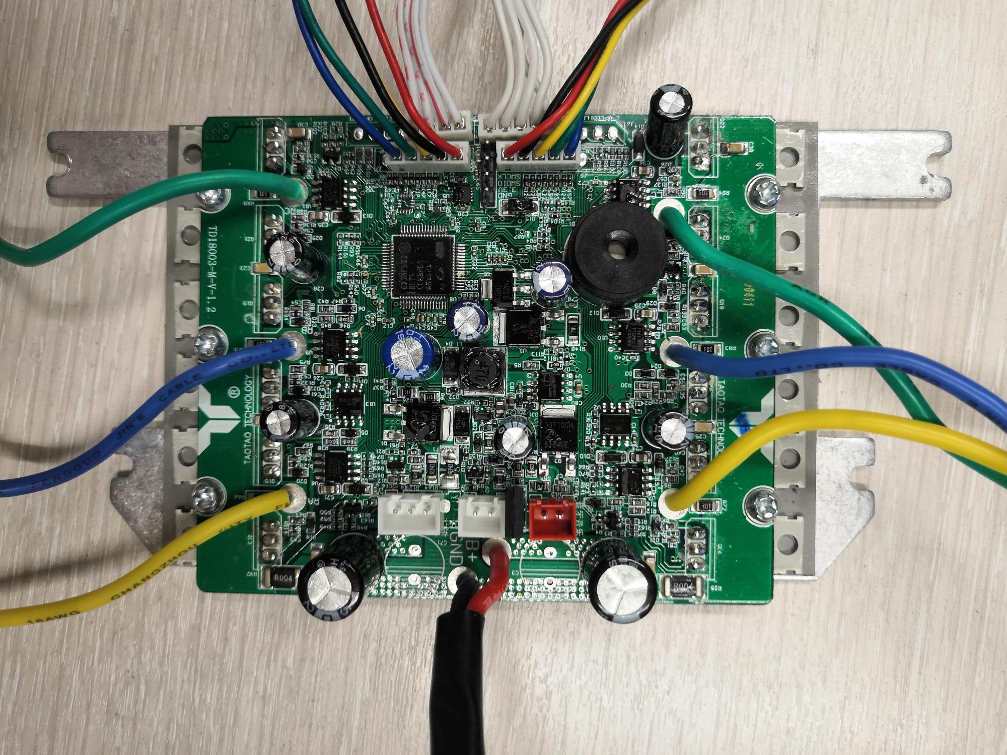

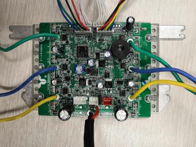

Господа, подскажите, кто нибудь имел дело с такой платой: taotao TD18003-M-V-1.2 на борту GD32F103. работает ли она со стандартными прошивками? сколько смотрел инструкций везде трапецивидная плата, а моя прямоугольная.
не получилось прикрепить фото, пишет "Извините, Вам не разрешена публикация внешних ссылок." хотя у меня внутренняя ссылка, через форму ответа, кнопка "загрузить картинки"
подскажите как вы прикрепляете?

7ambrion
Цитата: _JeikiS_ от 14 Янв. 2022 в 13:28GD32F103. работает ли она со стандартными прошивками?
должна работать )
Pau62
Цитата: 7ambrion от 14 Янв. 2022 в 15:59GD32F103
GD32F103 прошивается и работает так же как и STM32F103. Это клон.
А на самой плате могут быть отличия. Так что даже фото будет мало, надо изучать и прозванивать.
А можно тупо прошить - может, повезет.
_JeikiS_
Цитата: Pau62 от 14 Янв. 2022 в 16:02А на самой плате могут быть отличия. Так что даже фото будет мало, надо изучать и прозванивать.
Да, при детальном рассмотрении выяснилось что отличий достаточно много, к одной боковой плате идёт уарт и напряжения(3.3 цифра и 12в для подсветки), ко второй spi(sda, scl) и напряжения. сегодня успел прозвонить фазы моторов(куча буферных сопротивлений, приходится дорожки микроскопом высматривать) к моей радости они полностью совпадают со стандартной платой. на крайняк, можно порезать всё и вся в проше и на плате, оставив ток уарт и управляться с него.
З.Ы. всё еще надеюсь что найдется кто нить кто уже хакал такие.
7ambrion
[user]_JeikiS_[/user], хех а как гирик выглядит? чет у меня подозрения что у меня такая же плата может быть )) по крайней мере гирик при подключении к бт определяется как этот же производитель )) еще не вскрывал ))
