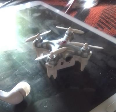

У меня есть квадрик, а в нем уже есть все для баланса. Осталось только понять как соединить маломощное с мощьным. Готов пожертвовать квадриком
Balbes323
Бесперспективная идея. Логика работы похожая, но алгоритмы взаимодействия разные. Не тратьте зря время
