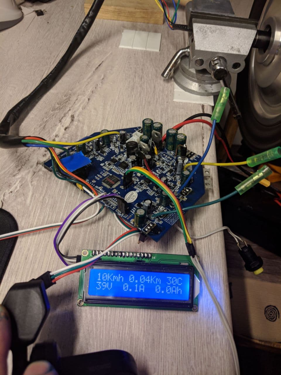

Всё, спасибо, разобрался. Поскачивал прошивки с группы ВК, потом собрал свою, получилось не сразу.
Потом долго скрещивал код дисплея из"Fix_HoverCar+LCD_1602_I2C_20,04,21" со своей версией. Эта FIX у меня только пищала и всё, работать ее не смог заставить. Точнее при прошивке она работала, но стоило выключить питание и включить, она впадала в пищание.
Подскажите, куда кнопка круиза подключается?
#define SUPPORT_BUTTONS_RIGHT  // Use button1 (Blue Right cable) to activate/deactivate Cruise Control)
А если на правом кабеле у меня экран висит?
Цитата: sasakr от 21 Май 2021 в 11:49у меня такое было когда я первый раз прошивал, небыло боковых плат, и постоянно пищало пока я не отключил в прошивке все USART3, правда это было еще летом
Сейчас только прочитал, походу так и было. Прошиваю чужие - работают, компилю свою - орёт, сцуко.. Но допёр сам.

Цитата: MThunder от 03 Июнь 2021 в 03:24Эта FIX у меня только пищала и всё, работать ее не смог заставить. Точнее при прошивке она работала, но стоило выключить питание и включить, она впадала в пищание.
потому и пищала,что нужно подтягивать кнопки
Цитата: MThunder от 03 Июнь 2021 в 03:24Подскажите, куда кнопка круиза подключается?
там же в ВК есть схема подключения кнопок
для работы дисплея нужно закомментировать всё, что связано с usart и debag lcd и раскомментировать support lcd.
А пищит изза отсутствия подтяжки кнопок. При подключении дисплея кнопка круиза и режима переезжают на swclk и swdio и должны быть подтянуты на +3.3в
