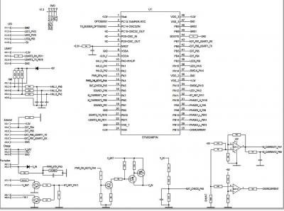

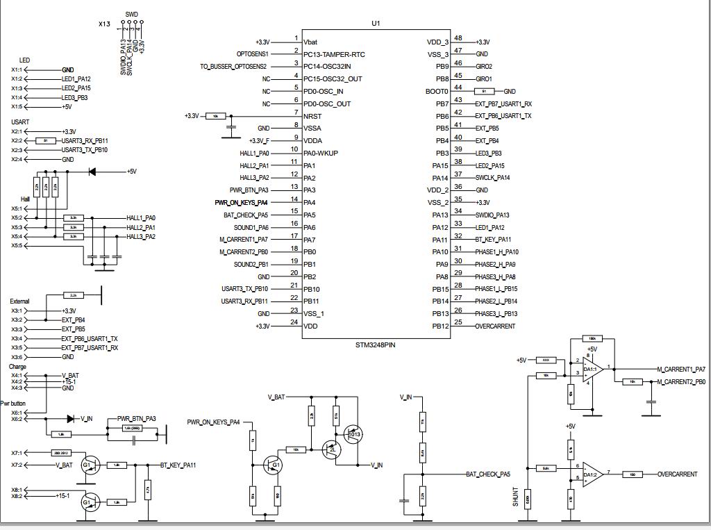

Ну ты же цитируешь мой текст, и сразу ему противоречишь. Я срисовывал схему с двухплатника -(вернее, интересные фрагменты)_
сейчас найду.
Нашел. pdf не грузится сюда.
Могу в почту выслать, если тебе нечем заняться кроме этой фигни. Проект кейловый тоже вышлю.

я схему всю разобрал и буду утверждать со 100% уверенностью, что все три ,нет уже 4 разные платы, по схемотехнике идентичны и имеют датчики фазового тока, да наверно есть платы обрубки, но я их не видел, и большинство людей что обращаются ко мне по этому вопросу, имеют такие же платы как у меня , возможно у тебя попалось что то экзотическое, фотку платы вышли мне в личку, я посмотрю, исходник флориана у меня есть, если у тебя какой то другой, то давай ,будет интересно посмотреть, особо если там реализован синус или фок
Pau62
Цитата: kepp от 08 Нояб. 2021 в 12:24я схему всю разобрал и буду утверждать со 100% уверенностью, что все три ,нет уже 4 разные платы, по схемотехнике идентичны и имеют датчики фазового тока,
Ну так покажи, что ты там разобрал. Я показал.
https://www.youtube.com/watch?v=qcm2rSQV39Y
Покажи те куски схемы, которые ты срисовал.

Ну по крайней мере на половине этих плат нет съема фазных токов. А без них FOC не работает.
Посчитай, пожалуйста, сколько операционников на одноплатной плате, и сколько у тебя.
Их должно быть минимум 3 на мотор. Судя по видео, у тебя 2. И у меня 2.
Поэтому сначала срисовывай, потом спорь.

Съем фазных токов на обоих платах на пн переходе транзистора, 2 оу на 2 фазы. И один оу на общий ток колеса. Кому-то попадалось китайкакаха с одним операционником на общий ток колеса, но я их вживую не видел
Осталось 99%...
Pau62
Цитата: Balbes323 от 09 Нояб. 2021 в 20:09Кому-то попадалось китайкакаха с одним операционником на общий ток колеса, но я их вживую не видел
Ну вот мне и попалась. Схему же выложил. У одного моего знакомого подобных плат небольшое ведерко,
но моя прошивка на них не работает. ( сделана из синусной Эммануэля)
Еще прикол у 2-х платников - половина из них на GD32f103, половина на GD32f130.

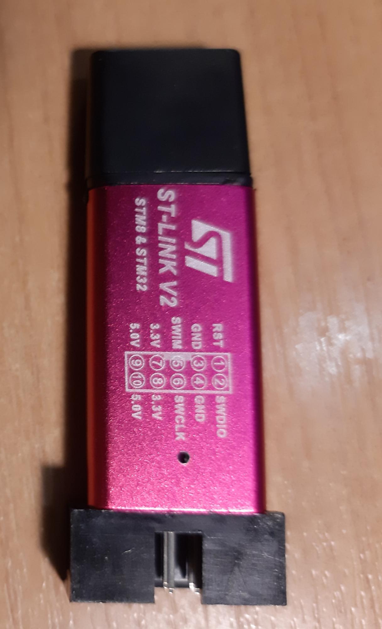

Доброго времени суток всем) Поскольку в электронике крайне слаб - чувствую себя тут героем Гарика Харламова в роли завхоза - табличку прибить или приклеить)) Есть в наличии разобранный гироскутер, плата с GD32F103,  колеса. приобрел программатор. Видел ролики с перепрошитой платой под простой джойстик и радио управление. Есть ли ссылка на такую прошивку? задумка сделать садовую самоходку. от газонокосилки до тележки. меньше мотоблока - он есть, но чтоб без бензина и грохота )
