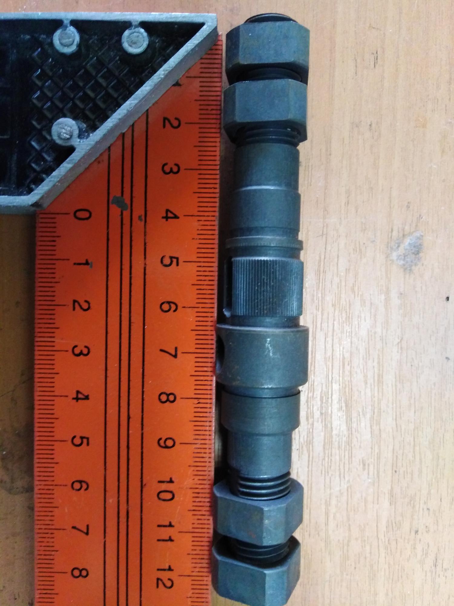

verial
Если кому надо пишите  в личку.
Вал для двухстороннего крепления для любых колес от гироскутера.
