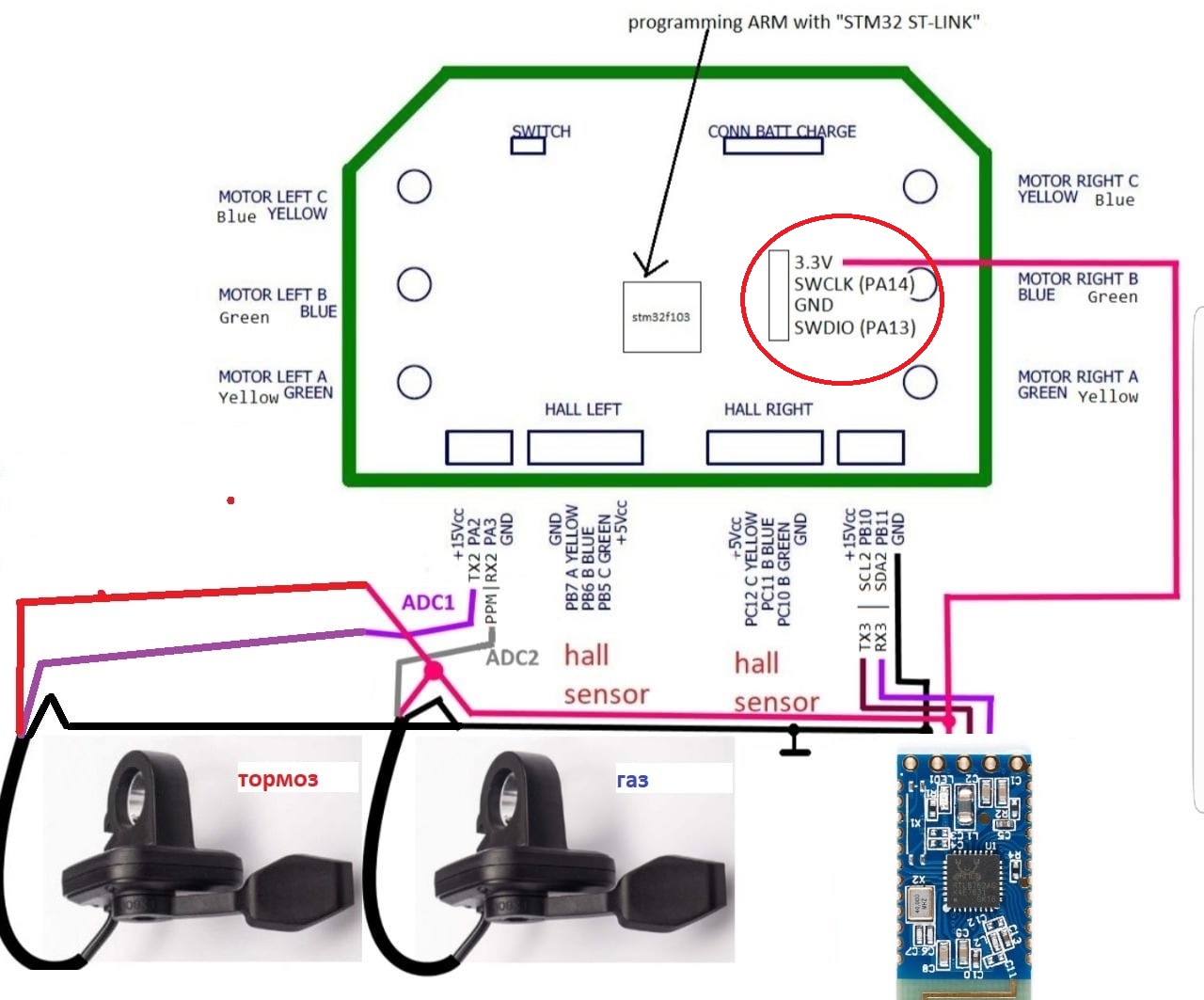

Шим  параллелить не получиться.
NaN
#991
Цитата: verial от 10 Апр. 2021 в 05:22А если сделать провод - разветвитель
Я пробовал параллелить, это так не работает, там нужен какойто цифровой "разветвитель" сигнала видимо. А какие контакты еще нужно, пишите сюда в личку.
NaN
Цитата: DrGEM от 09 Апр. 2021 в 12:02#define CONTROL_ADC             0         // use ADC as input. Number indicates priority for dual-input. Disable CONTROL_SERIAL_USART2, FEEDBACK_SERIAL_USART2, DEBUG_SERIAL_USART2!
У меня вот тут вместо "ноль" пустая строка. Вот полностью:

Если не секрет что это за версия прошивки? Как я понял по сравнению с моей она намного более функциональна, я правильно понимаю что там есть сдвоенное управление от правой "гироскутерной" платы? И еще, если попробуете "круиз" отпишите как оно реализовано?
DrGEM
[user]NaN[/user], Прошивка FOC c github-a EmanuelFeru. С электроникой и паяльником дружу очень хорошо а вот с программированием только начинаю учиться по этому пока что не реализовал ничего, так как не нашел ответа как правильно править конфиг под датчик холла в варианте ховер кара.

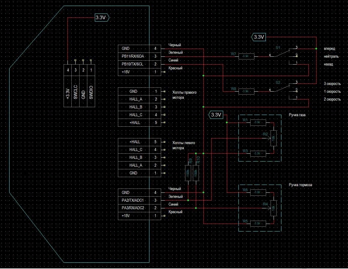

Shadow_ru
Цитата: DrGEM от 10 Апр. 2021 в 10:48как правильно править конфиг под датчик холла
Перекидываете в отладочный режим, там выводится на UART показания АЦП, давите педальку туда-сюда, записываете циферки, правите настройки.

Цитата: DrGEM от 10 Апр. 2021 в 10:48как правильно править конфиг под датчик холла в варианте ховер кара
Да может и не придется больше ничего править, попробуйте убрать 0 из той строки что я указал, думаю сразу все заработает... Так то я тоже не силен во всех этих программах, но по моему вполне логично что там не должно быть 0
