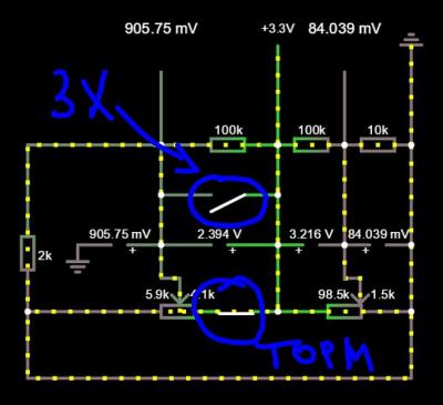

Еще вопрос, такая схема будет работать?
Хочу задний ход сделать на отдельную кнопку (дополнительную на панеле приборов).
Pau62
Это к экстрасенсам. Нормальный человек вряд ли поймет такую схему.
Jenya_m
Да всё там понятно, НО! Поставь лучше вторую газульку (как на самокарте левую) или педальку на тормоз и будет счасте..
Иначе при первой же калибровке возникнут проблеммы. Также, при необходимости оперативно отрегулировать или ограничить мощьность и скорость тоже будут проблеммы.
kepp
Цитата: Jenya_m от 27 Апр. 2021 в 10:38Иначе при первой же калибровке возникнут проблемы.
ниче там не возникнет, откалибруется без проблем, можно в коде вообще выставить в ручную значения калибровки, и после включения ,сразу ехать, либо после калибровки, отрегулировать нужное замедление, я вообще включил распределение тормоза по осям, и торможу только задним колесом, кнопкой без проблем

отвечаю: калибрую кнопку тормоза с переменником 10кОм, потом выкручиваю его, чтобы на синий уходило 1В, тормоз работает, а вот двойное нажатие нет.
кнопкой заднего хода даю 3.3 вольта на синий, т.к. это как при резисторе на максимуме при калибровке (т.е его сопротивление =0). Все правильно?
Agens
в идеале хочу сделать чтобы задний был при подаче +3,3В на синий, т.е. пока кнопка нажата, как сделать?
