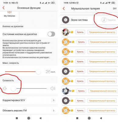

#202
Приветствую коллег. Только пару дней как обзавелся колесом V5F с рук, осваиваю потихоньку. Напрягает постоянный бубнеж из динамика. В приложении InMotion к звуку относится 2 вкладки, и в обоих я звук отключил. На скриншоте показано красным цветом. Прошивка последняя, 1.3.506.
Подскажите, плиз, что я делаю не так, и как избавиться от звуков системы полностью ?

А что говорит то? У меня ругается только на раскрутку на холостых ("Danger, please slow down") или заваливание на бок ("Be careful"), в остальном я слышу только звуки включения/отключения колеса и фары.
Inmotion v5f (1800 км+). 75 кг, Москва

L0L
Цитата: Uni от 09 Май 2020 в 17:25
...ругается только на раскрутку на холостых ("Danger, please slow down") или заваливание на бок ("Be careful")...
Поскольку я для освоения поставил ограничение 10 км/ч, то бубнило  "бу-бу-бу please slow down" очень часто. Получилось уже избавиться у меня от звуков полностью. Попробовал провести очистку дампа через меню приложения во вкладке диагностики, но при этом выдавало ошибку, как с зажатием клавиши сна, так и без. Потом нажал кнопку ресета, и вуа-ля. Больше никаких звуков.  :kidding:
