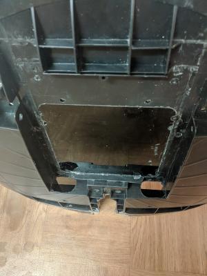

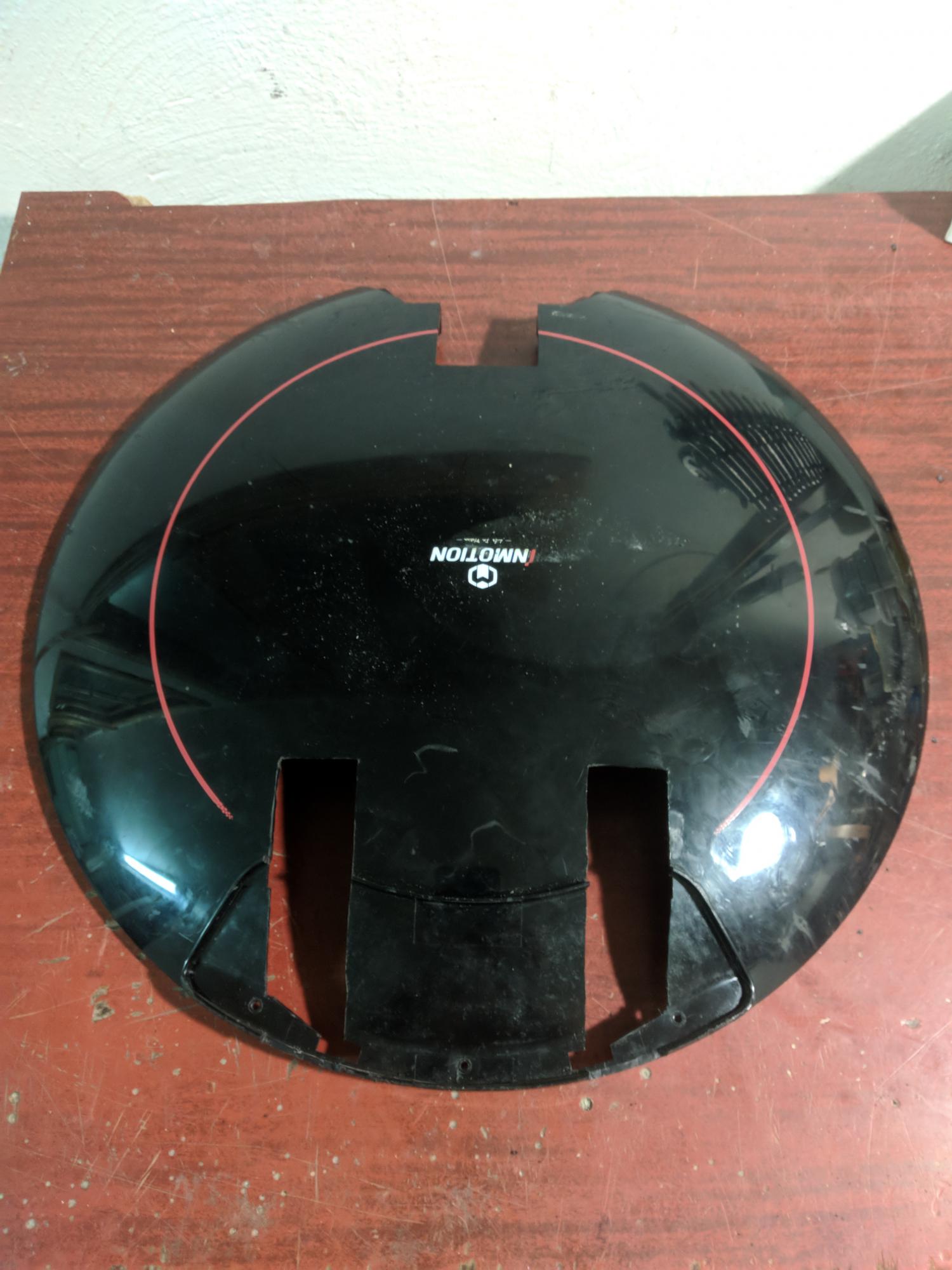

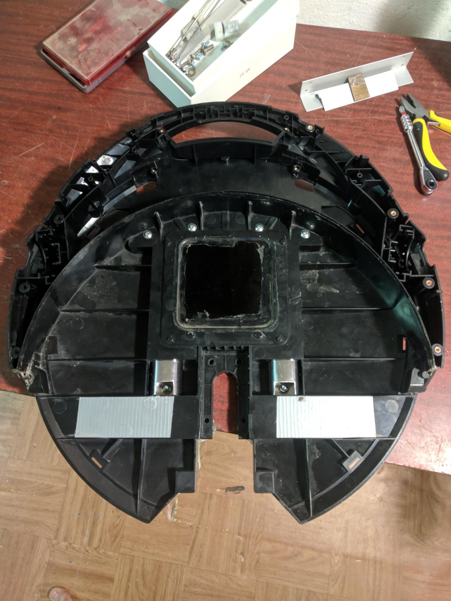

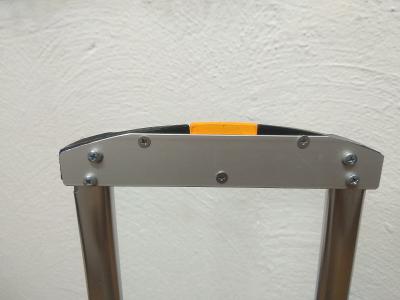

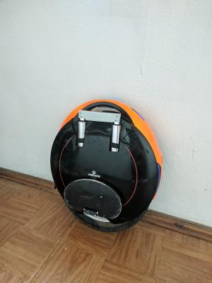

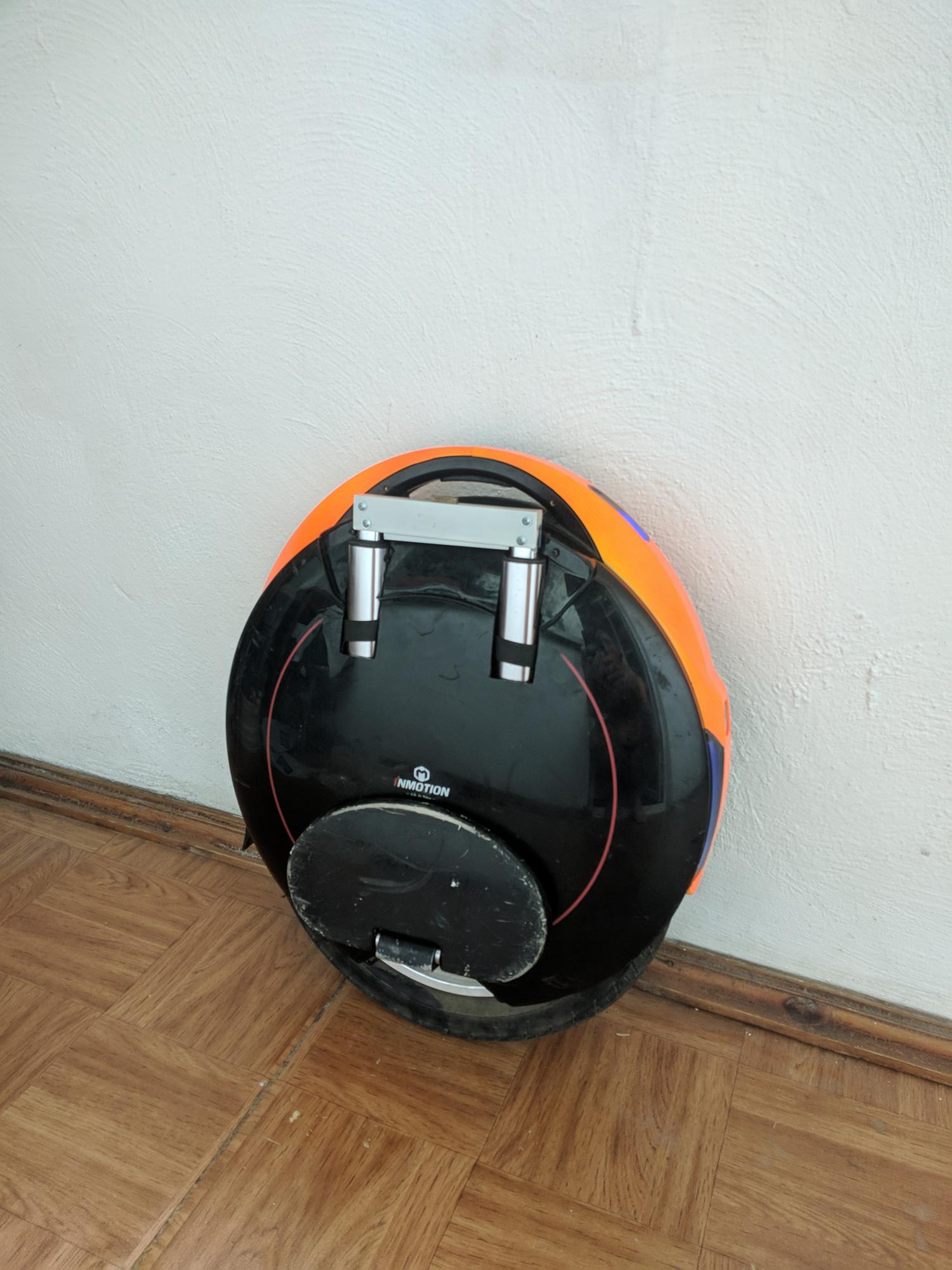

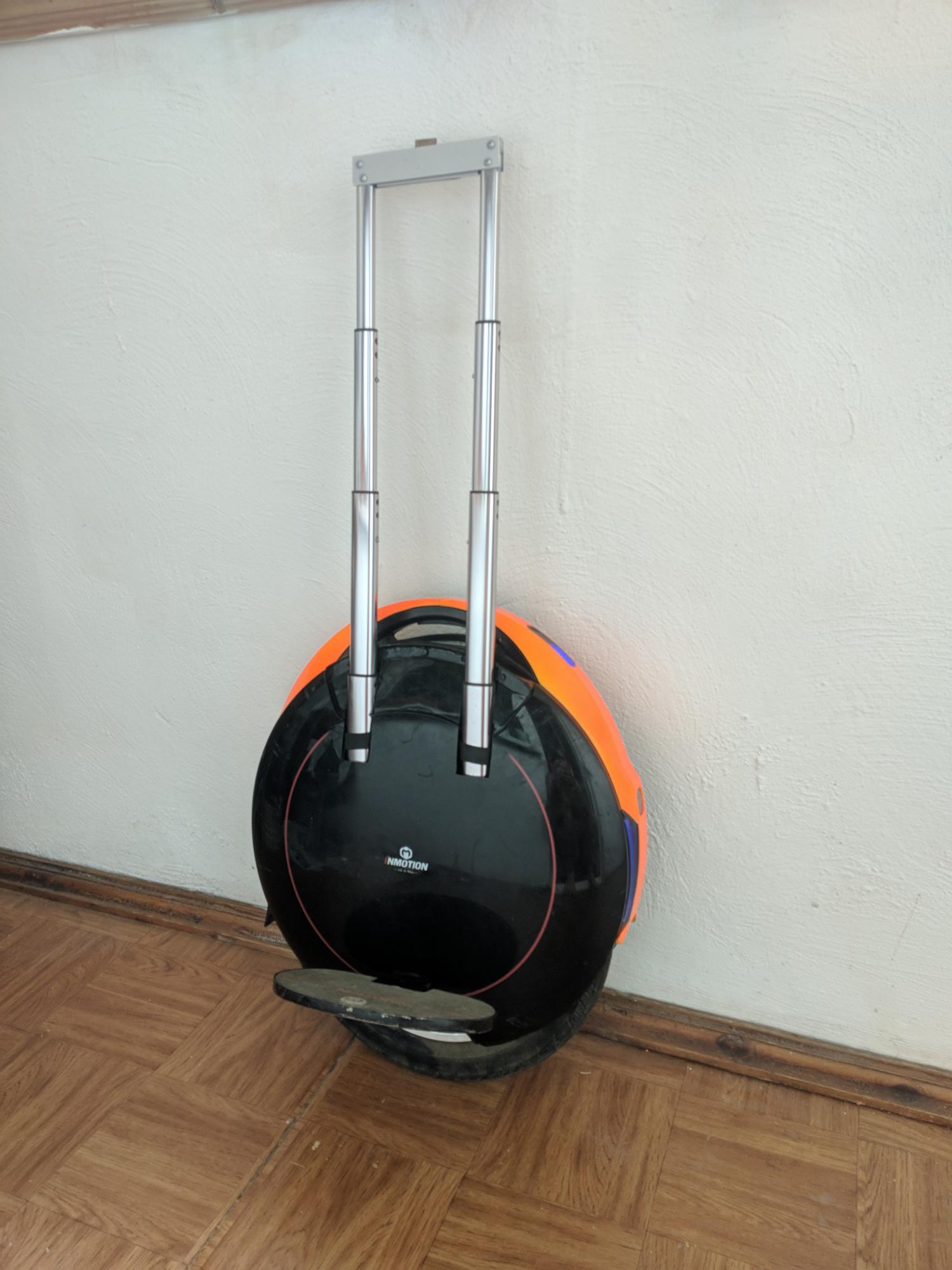

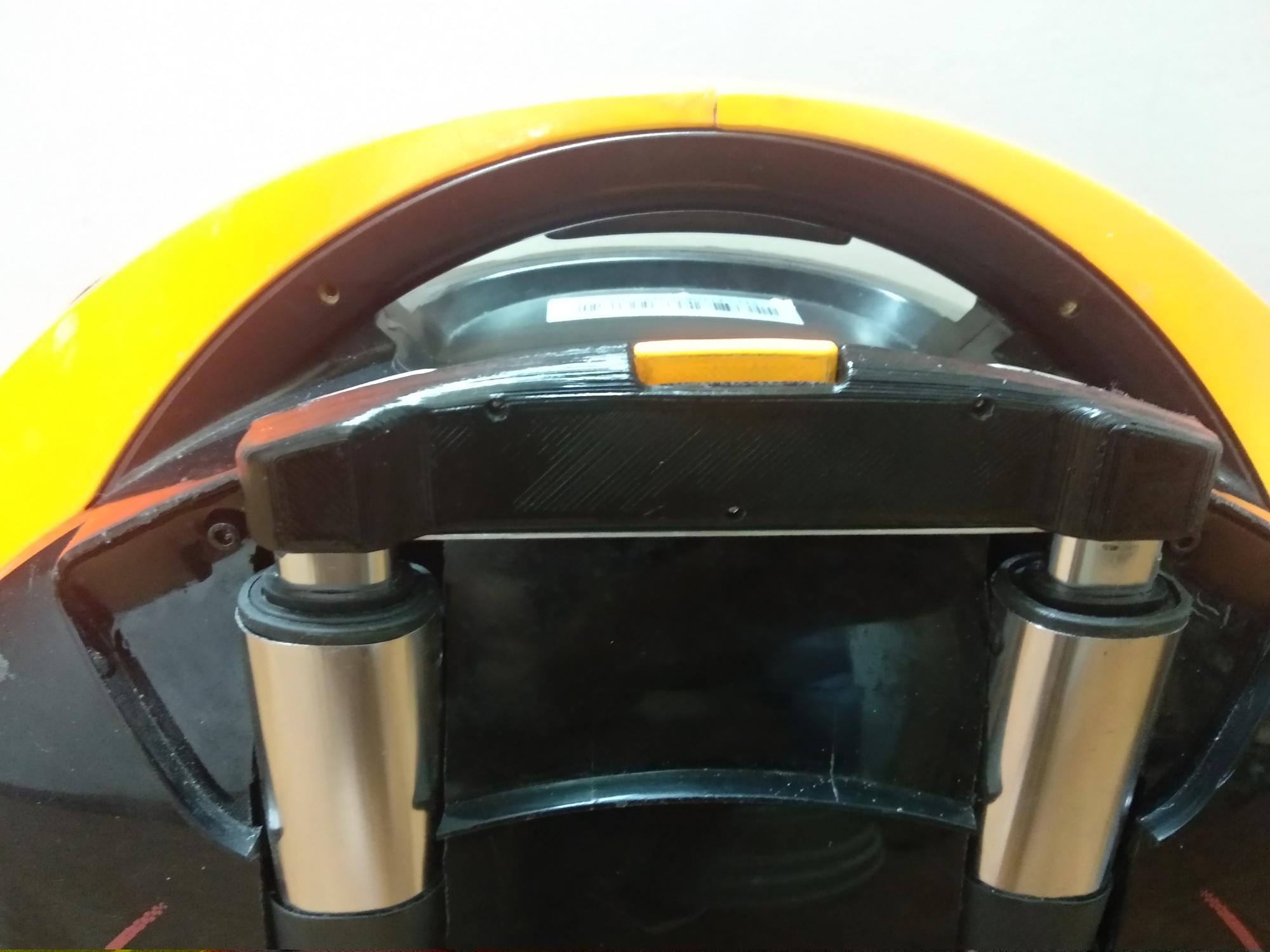

Запилил телескопическую ручку.
Донор - 14" ручка от чемодана в 5 сложений, например, http://el-id.ru/ru/7665-plg-8253%D0%B0.html. Наружную трубку выкинул, вторую использовал как корпус. В отсеке фантомного контроллера вынес ребра и пропилил дыры в дне. Снизу трубки прикрутил винтами насквозь. Сверху - хомутами. Винты хомутов выходят в колесный отсек. В крышке прорезал отверстия, одну штатную подушку пришлось убрать. Рукоятку пока что сделал из алюминиевого уголка. Штатная не подходила, потому что расстояние между направляющими другое. В итоге почти не выступает за габарит корпуса. Высота над землей 90 см. Планирую заклеить бока подушками, заодно прикрыть дыры.
Upd: Рукоятка стала более цивильная. Первый вариант был proof-of-concept
С другой стороны
И немного о мотивации и результате. Для легкого колеса небольшие препятствия (типа лестницы) проще всего преодолевать переноской. Также я ношу колесо в руке внутри офиса. Штатная кривая складная ручка в сложенном положении делает переноску неудобной - невозможно "замкнуть" хват, колесо висит на пальцах. Телескопическая ручка сбоку никак не мешает переноске.
Качество "донора" - направляющих - оцениваю как не оч. Люфт из стороны в сторону 2,5-3 см по верху рукоятки. Сравнимо со штатной. Более неприятен люфт крутильный - 10 градусов. Хотя 4 сложения тоже не добавляют стабильности. Более длинные направляющие с меньшим количеством сложений в принципе можно вставить в этот корпус ценой большего запиливания последнего.
В целом результат оцениваю положительно. Преимущества наличия ручки, думаю, здесь объяснять не нужно. От недостатка при наличии ручки избавился.
