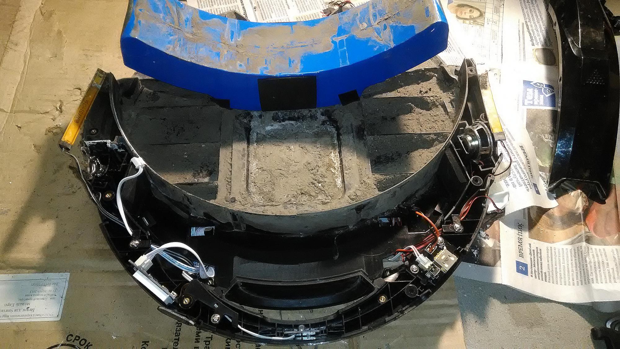

Мой изначальный вариант герметизации изложен в "Ответе #5761" от 6 мар2019 в теме "Обсуждаем ... Inmotion" и в "Ответе #33" от 30июн2019 в этой теме.
Прошел почти год как была сделана герметизация корпуса колеса. В январе после использования по мокрой и снежной погоде после выключения колеса стали произвольно загораться задний габарит и тускло фара и выключались они сами только ~ через 0.5часа...Понимая, что сей эффект скорее всего вызван проникновением влаги и реагентов внутрь колеса, к тому же подошел момент замены подшипников (3000км) - шум резко усилился -  решил вскрыть колесо.
1. Внутри мотора все хорошо. Винты открутились легко, следов влаги внутри не заметил. Подшипники на оси были на легкой посадке, из щечек мотора тоже выбил их без особого труда. Для информации - 2штуки 6202 закрытые пластиком. При сборке места прилегания щечек мотора к ободу под винтами по всему кругу обильно промазал литолом и притянул щечки винтами - излишек литола выдавился наружу.  Для зимы поставил новую покрышку (CHAO YANG H-506 14x2,125).
2. Далее после снятия боковых декоративных крышек корпуса выяснилось, что под ними грязи практически нет. Следы грязи присутствуют только в нижней части круга ~ на 3-4 см ниже оси колеса. Т.е. для защиты осевых гаек и резьбы крепления стоек достаточно лишь прикрыть их каким-то мягким материалом от пыли. Так же крышка отсека контроллера чистая и сухая и специальная грязе-водо защита тут не нужна. Правда, стОит проклеить (можно даже изолентой) место примыкания декоративной боковой накладки сверху к корпусу (над крышкой отсека контроллера) для исключения протекания в щель вдоль ручки. Тем не менее при сборке я вновь, как и раньше, заклеил крышку контроллера и ее окрестности))  поверх скотчем, береженого бог бережет).
3. Далее самое интересное. Был раскручен корпус. Внутри была влага в отсеках заднего фонаря и фары, а также уже подсохшая дорожная грязь вдоль всего стыка половинок корпуса - под батареей и ниже в обе стороны до фары и красного фонаря. При проведении первичной герметизации я никак не загерметизировал стык половинок корпуса над покрышкой. Плотный нахлест пластика половинок корпуса мне показался достаточным для защиты внутренних отсеков от грязи летящей с покрышки внутри колеса. Но нет)) вспомнились слова Лечер'а  прочитанные где-то, что основное поступление грязи и влаги внутрь колеса происходит именно отсюда. Это видно на фото. При сборке стык половинок корпуса вдоль покрышки был промазан герметиком(промазал и сжал половинки корпуса). Проверено, что герметик к пластику намертво не приклеивается.
4. Была сделана еще одна доработка. На случай, если жидкость все же попадет во внутренние отсеки, ей надо обеспечить возможность беспрепятственно вытекать наружу дабы она не накапливалась внутри, не повышался постепенно ее уровень во внутренних отсеках и не намокали батарея, мелкие платы, кнопки и раз'емы внутри.
При разборке выяснилось, что свечение фары и кр.фонаря после выключения колеса об'яснялось тем, что платы, на которых они смонтированы находились в соляной жиже, которая скапливалась внизу этих нижних отсеков внутри колеса. Для исключения этого впредь в двух самых нижних неиспользующихся отсеках были сделаны дренажные отверстия наружу, которые оказываются потом прикрыты декоративними боковыми крышками. А между внутренними отсеками в перегородках были просверлены дополнительные отверстия для стекания попадающей возможно внутрь воды к нижним отсекам и далее через проделанные дренажные отверстия наружу.
Стык половинок корпуса под ручкой опять проклеен полоской черной изоленты. Этот момент герметизации оправдал себя - верхняя сторона батареи девственно чистая. Повторюсь, что треугольная сквозная перфорация задней полукруглой накладки, расположенной над динамиком была тоже изнутри заклеена изолентой. На громкость звука не влияет никак.
И еще про красные и синие светодиодные полоски. В моем случае их пришлось просто отключить, снять и выбросить. Дело в том, что нижняя их часть расположена очень низко и близко к нижнему  краю полукруглых передних и задних накладок куда попадает влага и грязь с дороги. Нескольких месяцев зимней эксплуатации хватило, чтобы  нижние части этих светодиодных пластинок просто перестали существовать. Для их защиты от агрессивной внешней среды думаю, что помогло бы покрытие их каким-нибудь защитным лаком, например цапоном, а возможно и мебельным или для паркета... В моем случае это не потребуется поскольку использую колесо постоянно в чехле когда красные и синие ходовые огни все равно заслонены чехлом и не видны совсем.

Цитата: RBD от 17 Фев. 2020 в 19:21И еще про красные и синие светодиодные полоски. В моем случае их пришлось просто отключить, снять и выбросить.
Зря выбросил. Нужно было прополоскать в изопропиловом спирте.
У меня после покатушек по лужам до уровня педалей, потухли эти светодиоды. После полоскания в спирте и просушки феном, зажглись как новенькие.
RBD
Цитата: Gendalf от 18 Фев. 2020 в 11:48Зря выбросил. Нужно было прополоскать в изопропиловом спирте.
Это не лужи до педалей, это зимняя жижа из реагентов  :-)
На фото заметно, что около 2см нижних частей этих светодиодных пластинок протравилось до подложки, а сама подложка расслоилась. При прозвонке сопротивление было мегаомным, т.е. остаточных светодиодных элемегтов не сохранилось либо разводка такая...
\\__Inmotion V5F+__//  9000км
