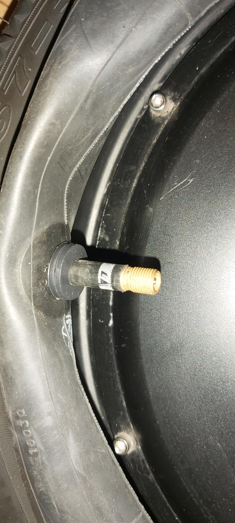

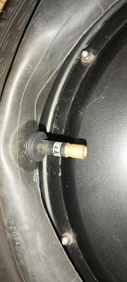

Цитата: Gendalf от 26 Июнь 2020 в 16:05
Только 3 шт лучше
ставил я так, трет о корпус, слишком длинный он
RBD
А если сосок завести за проволоку(планку), натянутую между соседними винтами крепления боковой крышки мотора?
\\__Inmotion V5F+__//  9000км
AZM.SU
Цитата: Soulidium от 26 Июнь 2020 в 11:32Не нашел ни в одном магазине города Новосибирска. У всех ниппель прямой и длинный.
В магазине по адресу "Котовского, 52" были? Магазин кондовый такой, ещё с времён СССР там, и вот у них и гнутые могут быть, там такой лютый китай-ширпотреб бывает, что диву даёшься.
Если не были, то могу в понедельник спешил фо ю заскочить посмотреть.
В конце концов взять любую камеру с гнутым хоть от детской коляски , прямой вырезать гнутый вклеить с куском камеры, делов на 7 капель клея и 20 минут с учётом высыхания клея.
То есть берём, вырезаем прямой по кругу, оставляя дыру диаметром 2-3 сантиметра, от камерый с гнутым вырезаем гнутое с кругляшком диаметром 5-7 сантиметров, вводим кругляш с гнутым в отверстие, мазюкаем большой кругляш по наружней поверхности через дыру клеем каким ни будь типа "момент" или подходящим для резины, прижимаем, держим и вуаля.
