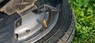

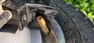

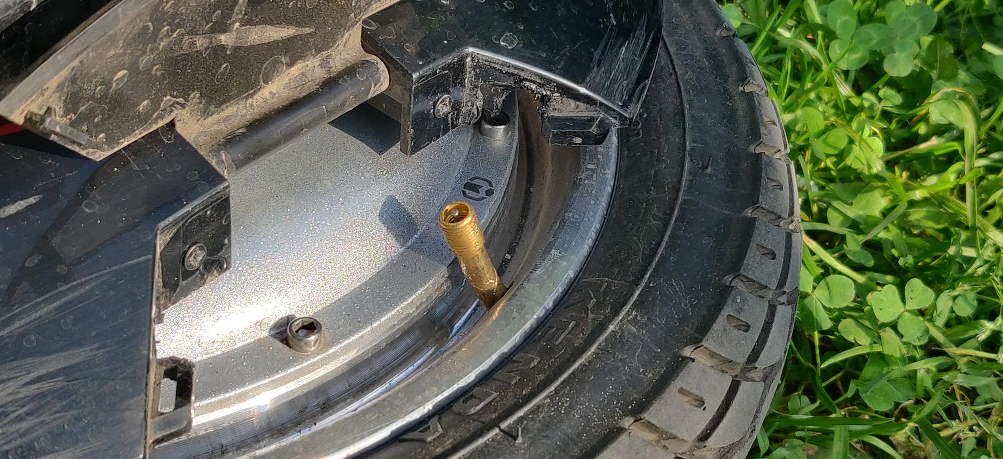

Цитата: Gendalf от 26 Июнь 2020 в 12:08Нужно подложить три сантехнические прокладки под нипель, чтоб не тер.
Отличная идея!
Кстати, в тему длинного ниппеля  - протерлась у меня недели 2 назад родная заводская камера, уже во второй раз за 1,5 года, - видимо, сказывается пониженное давления, на котором я катаю. И заклеить никак не смог, т.к. место протертости пришлось на ребристую поверхность на самой камере, заплатка была наложена раза 3 и все 3 раза протравила. Запасной сразу не нашлось - сделал-таки заказ на Ali, но ждать минимум месяц. Цена вопроса - 500 р. (а в Москве у нас за такие камеры дерут по 1400). Но тут вдруг совершенно случайно попалась мне на глаза в свободной продаже камера на 14" с изогнутым ниппелем, и всего-то за 200 руб. - как говорится, "дайте две" - я и взял. Ниппель, правда, оказался изогнут не в плоскости окружности камеры, а наружу - пришлось в связи с этим "допилить" корпус самого колеса, т.к. он цеплялся за края корпуса при вращении. Но ничего, 15 минут с паяльником - и готово. Фотки, кому интересно, прилагаю.
При желании инфо, где купить камеры - скину в личку.
