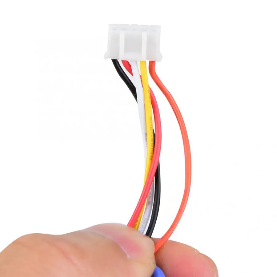

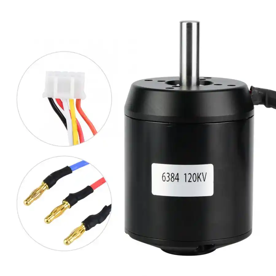

Всем привет :hello: Имею два веск 4.12 и три разной мощности моторчика, сделал на их базе электролики 43км/ч максималка, запас хода 35км и электровел на базе БМХ, пока 40км/ч максималка и запас хода 30км, всё это на 6S 24В-12,5А/ч и 70А на двигатель. Вопрос не совсем по теме а про подключение и настройку датчиков хола двигателя. В одном моторчике нонейм нет проблем, тот же разъем и распиновка, а для велосипеда брал 6384 120Кв 4кВт, вот в нем и разьем другой, что не проблема перепаять и распиновка и цвета проводов своей "системы", по логике черный и красный - минус и плюс и три остальных по порядку сигнальные от холла. Но вот пробовал два варианта очередности датчиков 1,2,3 и 3,2,1 при тесте мобил тулс Веск не определяет сенсор. Не удивлюсь что плюс питания окажется оранжевый, обычно на разных концах разъема. Вскрывать движок и смотреть что и откуда и прозванивать не вариант, вернее потом в планах переделка охлаждения и заодно можно глянуть. Может кто сталкивался с подобным движком?

ЦитироватьПо сенсорам. Разъём должен быть 6и пиновый с пропуском температурного провода. Картинка не копируется. Второй после 5вольт питания. Красный и чёрный соединить соответственно скорее всего.
Вопрос был по распиновке именно 6384 двигателя, там другая последовательность и цвета проводов от холлов. Что в веск входит, есть мануал, это и так понятно, разъемы такие есть отдельно, а по движку ничего не нашел и пара комбинаций подключения ни чего не дали, сенсор не обнаружился, возможно в движке плюс питания не красный а оранжевый например и тогда экпериментально не дотыкаешся, потому что комбинаций много получится и можно переполюсовку устроить случайно. Вот такой разъем, кто нибудь сталкивался с подключением подобного? Где у него + - и в какую сторону очередность датчиков идет? Имеет ли значение при подключении очередность датчиков 1,2,3 или 3,2,1? Можно ли цифровые холлы (в газульке аналоговые) спалить если плюс питание на сигнальный воткнуть? Фото двигателя выше в сообщениях кидал:

Вот что ответили китайцы на али по двигателю нонейм 6384. Я спрашивал как к Веску подключить. Ну так и делал, черный и красный не менял а из трех сигнальных методом тыка пробовал 6 возможных комбинаций, веск не тестирует холл сенсор, на другом моторе с правильной распиновкой и разъемом тестит нормально. Пробовал датчики мультимитром прозванивать, даешь питание на коннектор датчиков в мотор и между сигнальным и + вешаешь мультиметр, крутишь колесо, должно напряжение меняться в пределах 4В. У меня на одном сигнальном всегда 4В, крути не крути колесо, на двух остальных всегда ноль. Холлы не той системы (цифра/аналог) или дохлые?
ПС: Гы, только заметил что на контроллере + крайний а в двигателе красный рядом с черным вторым пином и цвета на фото хрен поймешь где оранжевый а где красный. Так и думал что у меня наверноо оранжевый + так как он крайний на противоположной стороне от минуса.
