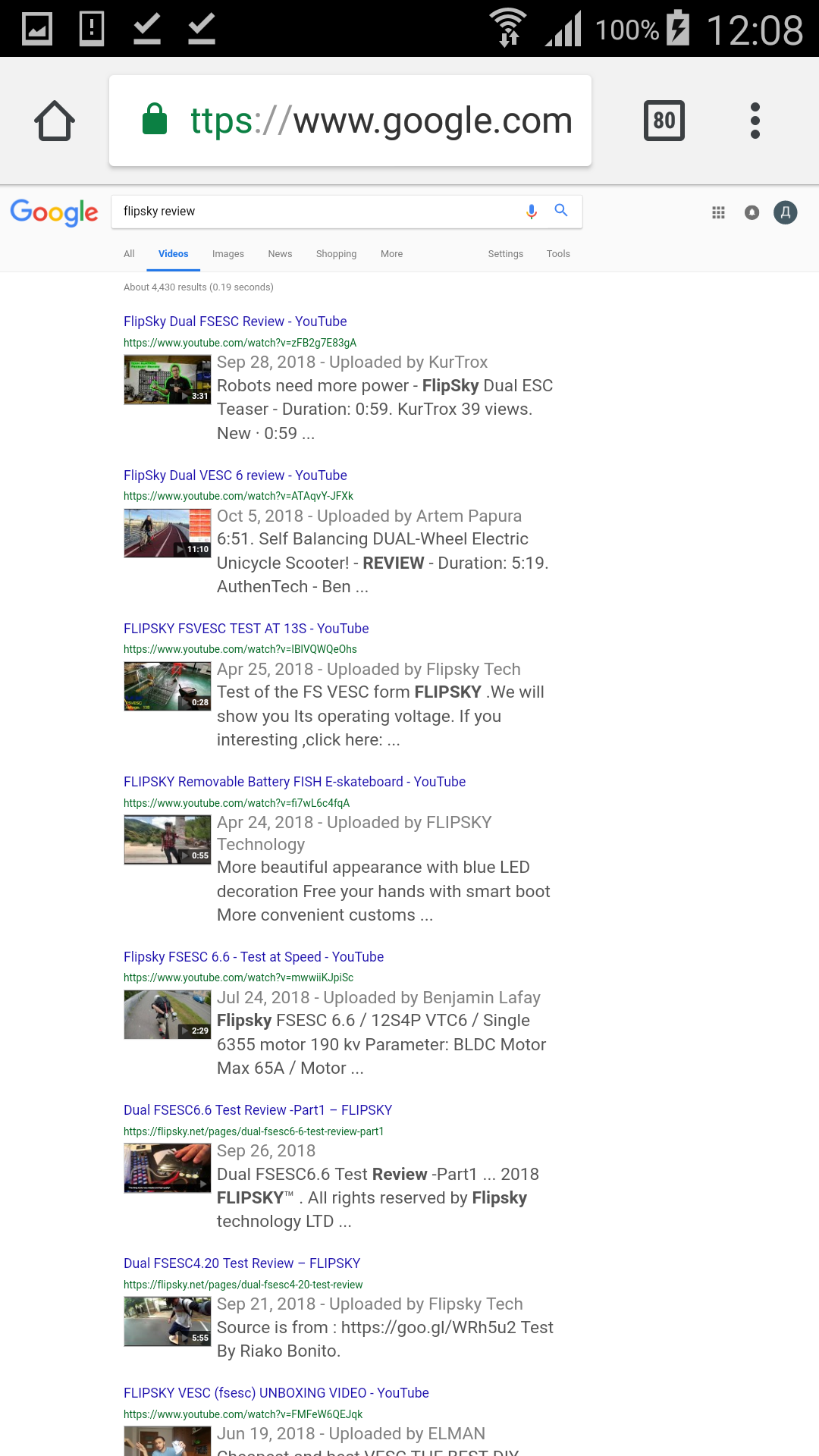

Я не владею сим контроллером, видосов полно всяких:

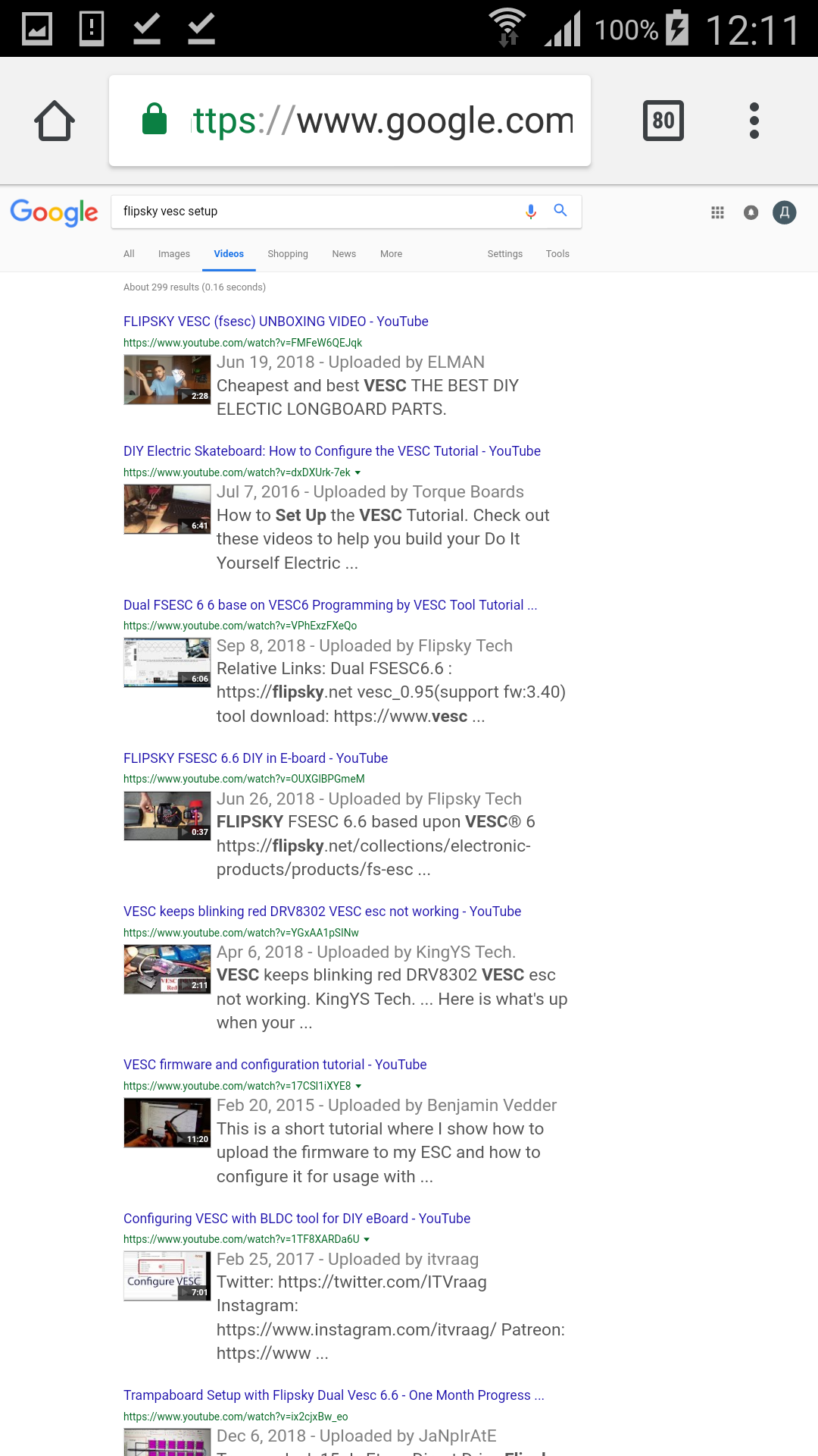

Не смотрел: Глянул, вполне понятно:
