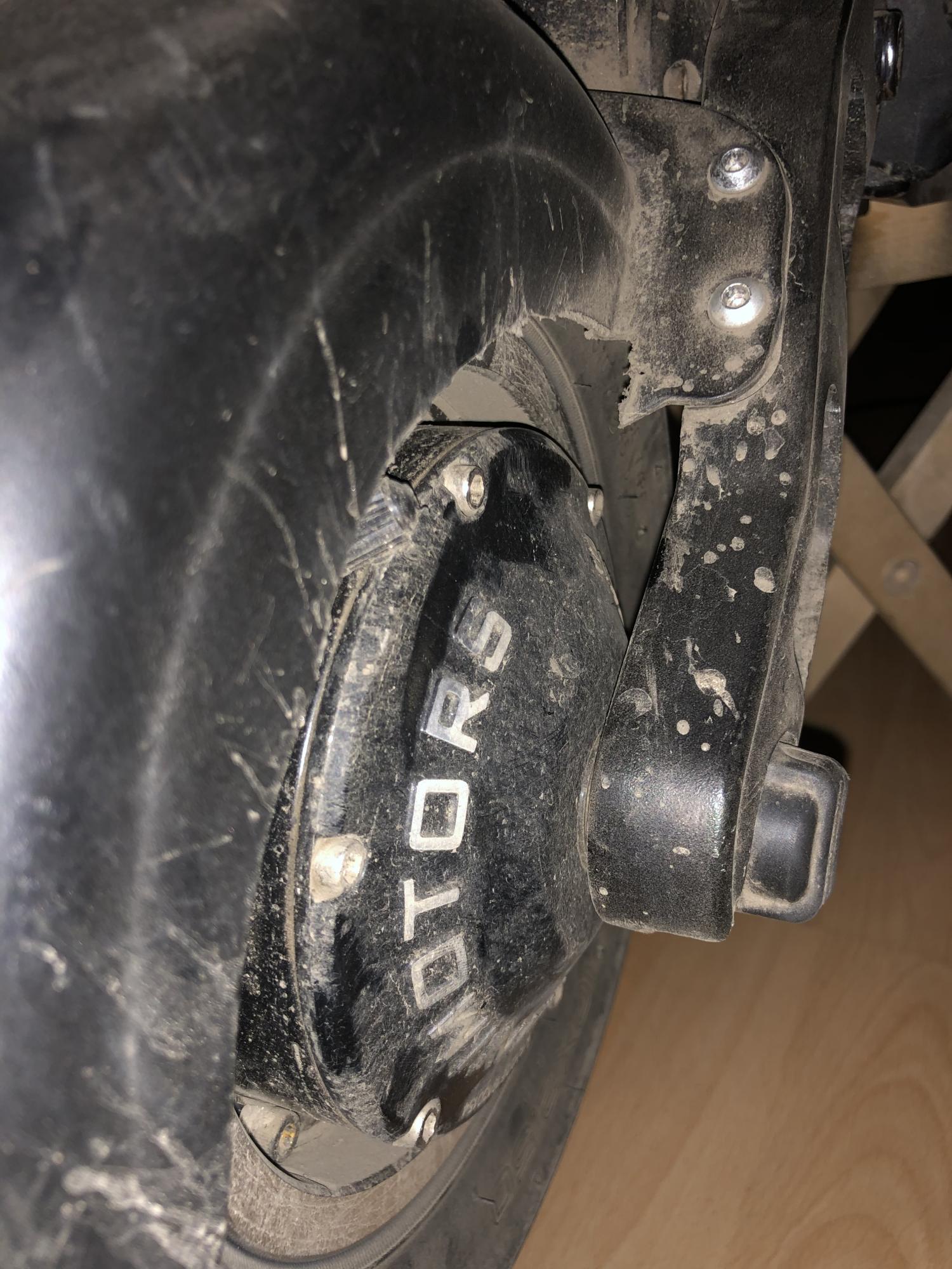

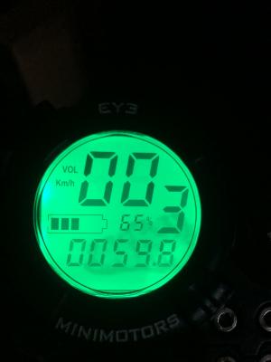

Хочу поделиться .На заднем моторе от дуалтрон 2лтд при средней скорости 25-30км/ч и весе 85кг я проезжал на спайдере с батареей 24,5 -расстояние 70км, при настройках :
Р9-2
Р7-0
Контроллер 27а
Dualtron Spider, Speedway leger; Speedway 5
procto87
Цитата: Andruxa5 от 29 Июнь 2020 в 02:13
На заднем моторе от дуалтрон 2лтд при средней скорости 25-30 я проезжал  70км, при настройках :
Контроллер 27а
Есть фото , как у вас колесо стоит , влезло с доработками ?
Если бы контроллер был на 25 ампер ещё дальше проехали бы.  . .
А куда вы так ехали с скоростью 25 и дальность 70 км . Это же одуреть можно!

Колесо стоит как родное никаких доработок и расстояние больше от  калипера гидравлического  до колеса что даёт вставить диск 140мм.  Ездил целый день и следующих из Мытищ до ввц пару раз и ещё по делам. Кстати пробег 2000км
Причём колесо от лтд одно тянет очень даже хорошо если на максимум ехать то скорость вроде 50 км/ч и греется намного меньше чем родное

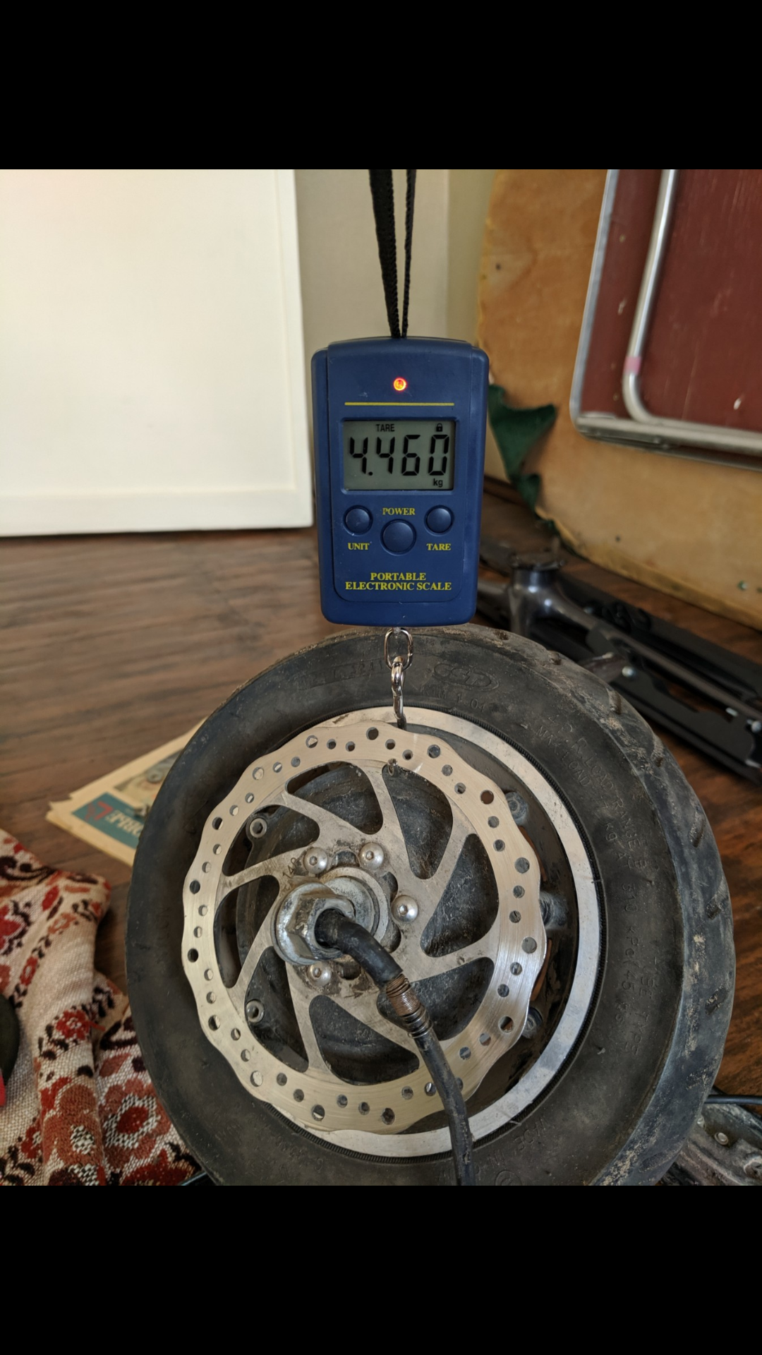

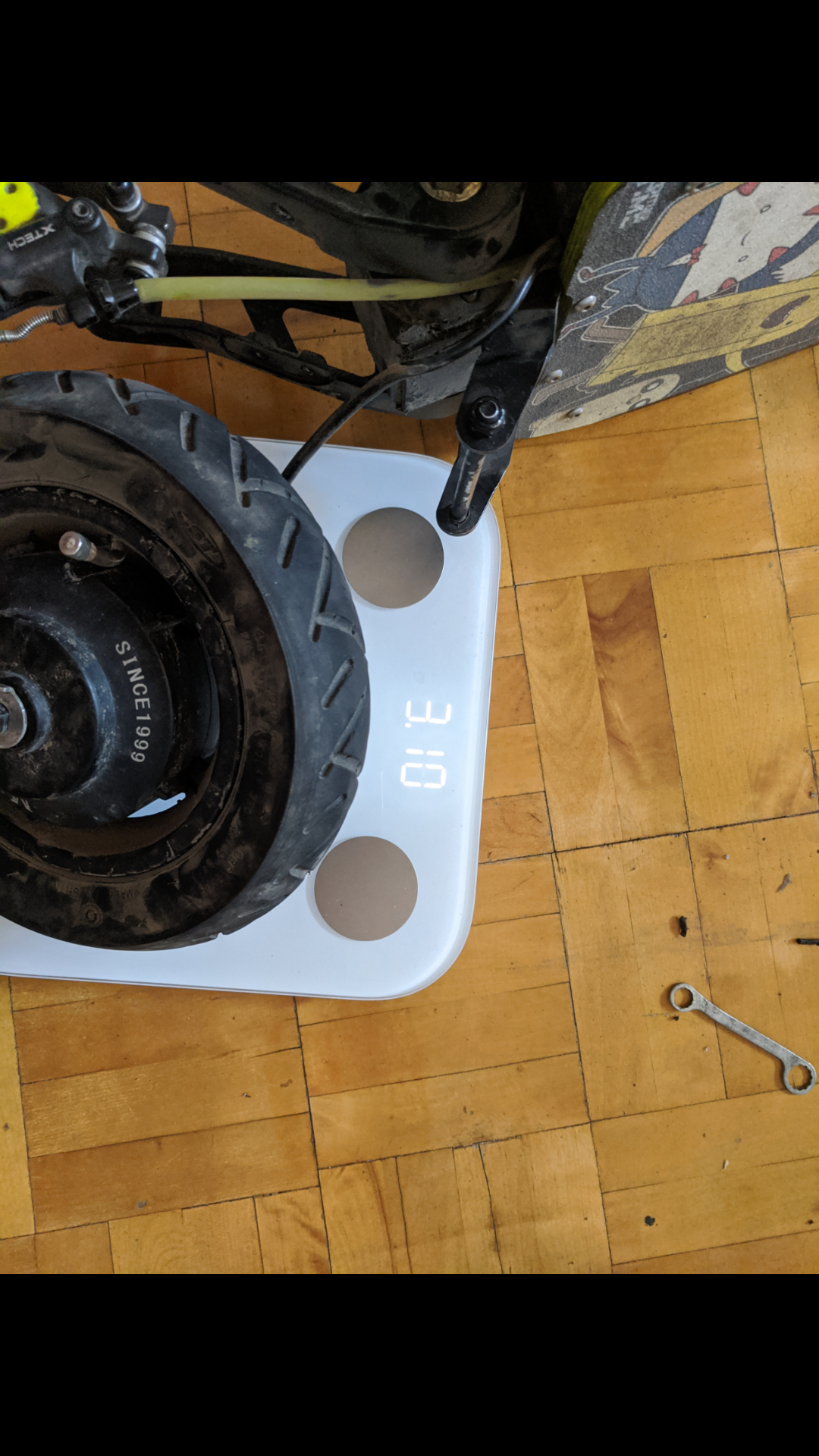

Вот вчера катал тоже в спокойном темпе пару раз только на полном разгонялся и в горку под большим углом заезжал.
Колесо
От лтд на 2кг тяжелее колесо, от спайдера 2.2кг вроде весит
witbk
[user]Andruxa5[/user], на 1 кг
M365, дуль3 , спидер.
Andruxa5
witbk
[user]Andruxa5[/user],  ну на 1,36 кг
