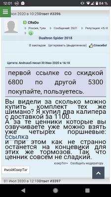

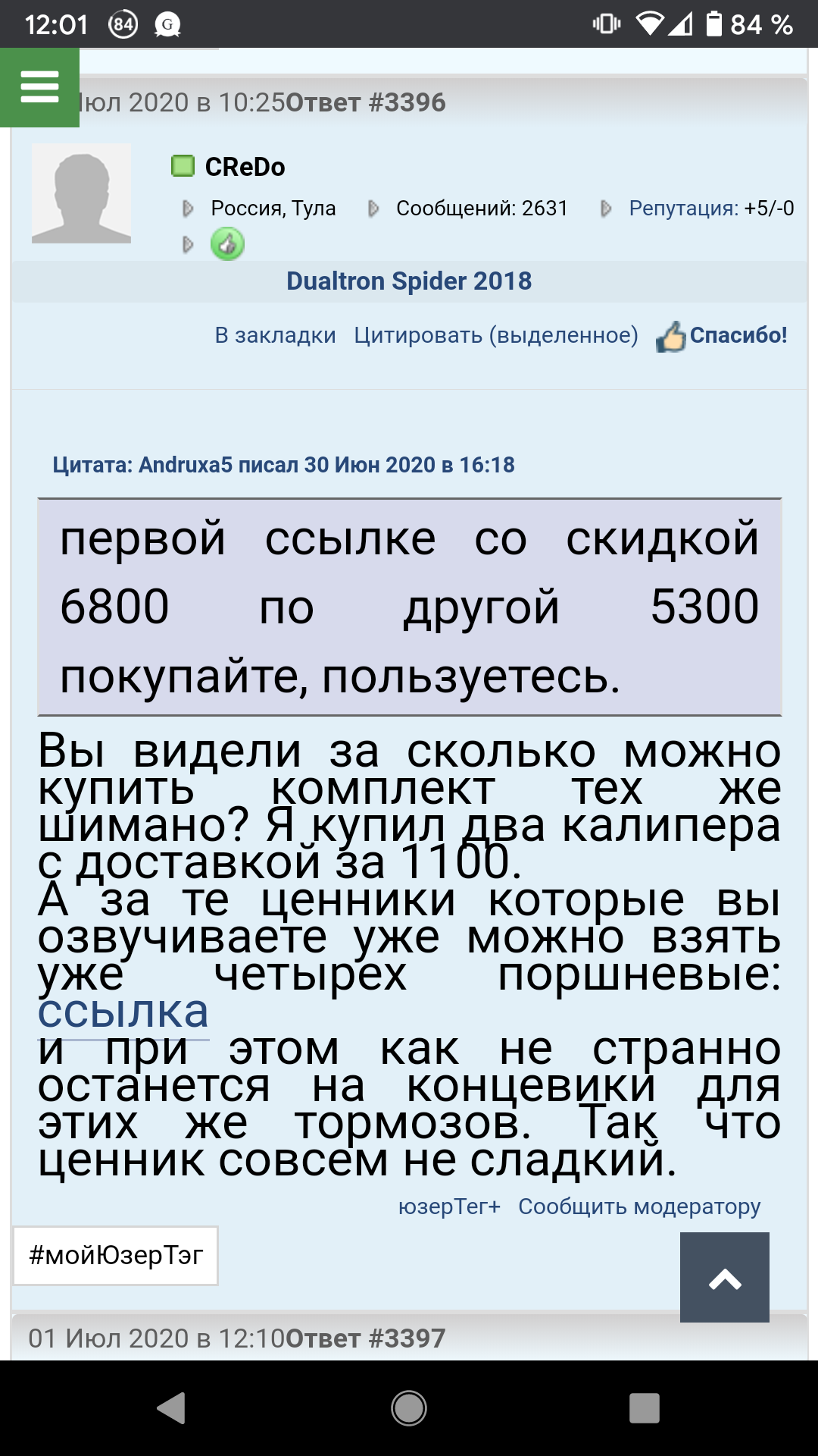

Andruxa5
Цитата: CReDo от 04 Июль 2020 в 11:51
Максимум что использовал из компонентов использовал проставку под ротор(это в моем случае) для других мб геркон прилепить.
Добавлено 04 Июл 2020 в 11:52
Я переходил по вашей ссылке и минимум там был под 8тр .
Вы что китайцев не знаете спекулянтов этих ... как и в общем вся площадка али со своими скидками))) сейчас стоят 6800 на тот момент 5к подождите и цена опять сладкая станет, а когда количество продаж увеличится у продавца то халява и вовсе может пропасть.)
628,51 руб.  -31% | Электрический скутер для велосипеда NUTT, Гидравлический тормозной диск 140 160 180 мм, передняя и задняя макулатурные выключатели, ротор мини E MTB, велосипедная часть
https://a.aliexpress.com/_B1hA6p

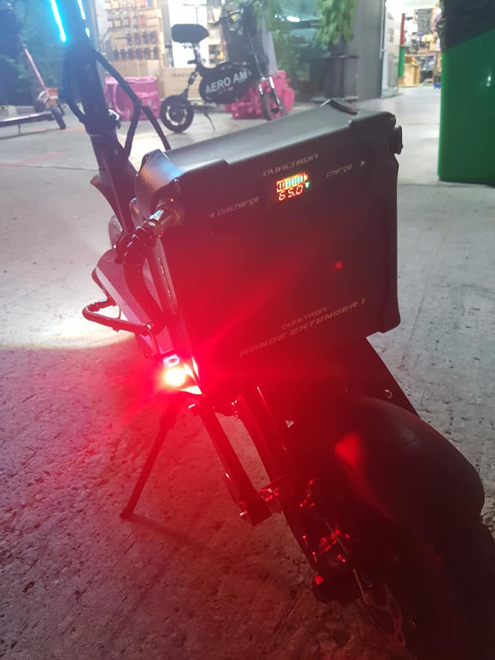

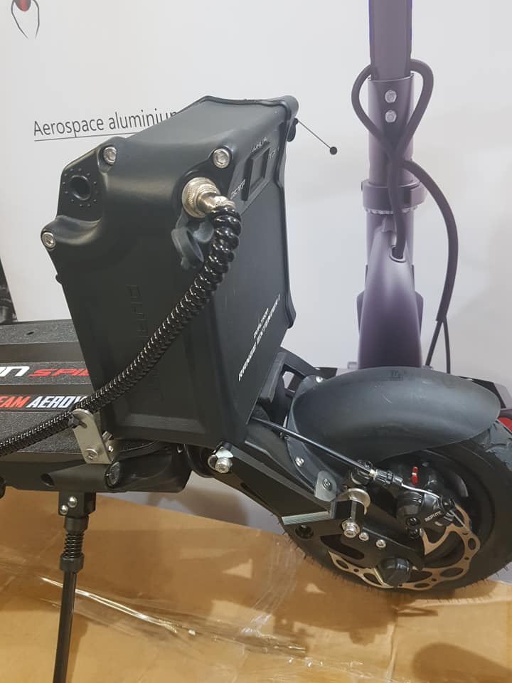

Здравствуйте! Планирую прикупить внешнюю батарею dualtron range extended 2 для спайдера,но не смог найти адекватной информации. Хотелось бы знать подойдет ли она по всей этой электрической части и будет ли работать адекватно? Насколько я понял единственно что ее невозможно установить на деку без колхоза. В электрике я слаб и плохо в этом деле понимаю, хочу просо купит, подключить и что бы сразу это работало.
Kzakkttixx
[user]mixjoe[/user], Extender II для широких Dualtron Ultra и Thunder. Эти доп. АКБ крепятся на места двух передних болтов деки и расстояние между этими болтами у разных моделей отличается, иначе бы и крышки деки подходили между некоторыми моделями. Это во-первых. Во-вторых, советую изучить информацию с родного сайта об этих АКБ и их особенностях эксплуатации - https://www.minimotors.co.kr/shop/goods/goods_view.php?goodsno=1793&category=060 и https://www.minimotors.co.kr/shop/goods/goods_view.php?goodsno=1862&category=060 Там написано, к примеру, что они не являются полноценной заменой родной АКБ и при их задействовании необходимо в настройках курка включать режимы энергосбережения и понижать скорость до 2-ой. Это, по-сути, докатка. Если все это, а также вероятность вырвать провода с мясом и буквально стоять одной ногой на таком АКБ, как на ступеньке, Вас не смущает, то дерзайте...
mixjoe
[user]Kzakkttixx[/user], Спасибо большое за ответ. Хотел как раз ее взять для того что бы ездить дальше и особо не гонять, так что думаю мне подойдет. Кстати нашел фотки варианта крепления на спайдер.
