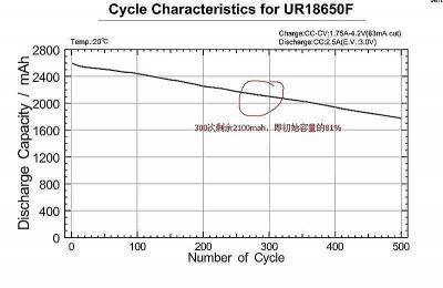

Произвел замер емкости аккумулятора электросамоката.
Из  разбора Aleksandr85 можно увидеть, что аккумулятор состоит из 39 китайских банок LS LR1865SK собранных по схеме 13S3P.
Ниже привожу возможные (не уверен на 100%) графики разряда и деградации данных банок.
Банку можно разряжать без особой ее деградации до 3 В. Китайский даташит:

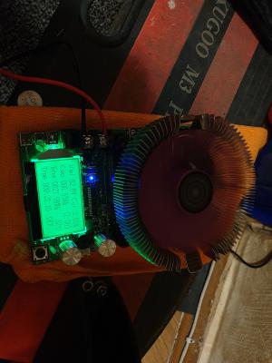

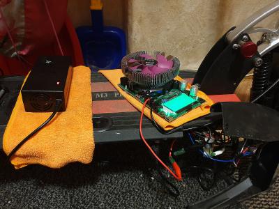

Далее я произвел замер емкости моего аккумулятора. Электросамокат был куплен в сентябре. Замер происходил с помощью электронной нагрузки - обзор.
Результаты измерений:
Батарея предварительно заряжалась штатной зарядкой до 54,4 В по показаниям электронной нагрузки.
Разряд аккумулятора происходил током 2А. Больший ток не давал ибо нагрузка могла не выдержать.
1.   Разрядка 2А до 39 В – 356,61 Вт∙ч, что при напряжении 48 В – 7,43 А∙ч. Прибор показал емкость 7,47А. Разряд длился 3:50:55.
При этом где-то после разряда до 44 В сработала какая-то защита и напряжение на выходе аккумулятора стало 1,86 В.
2.   Разрядка 2А до 39 В – 361,36 Вт∙ч, что при напряжении 48 В – 7,53 А∙ч. Прибор показал емкость 7,57А. Разряд длился 3:39:30.
При этом где-то после разряда до 44 В сработала какая-то защита и напряжение на выходе аккумулятора стало прыгать 0,07 ÷ 1,86 В.
Вывод - реальная емкость батареи в моем случае примерно 7,5А, что примерно соответствует вычисленной согласно данным полученным из разбора Aleksandr85 - 7,8А и не соответствует заявленным продавцом 11 А.
