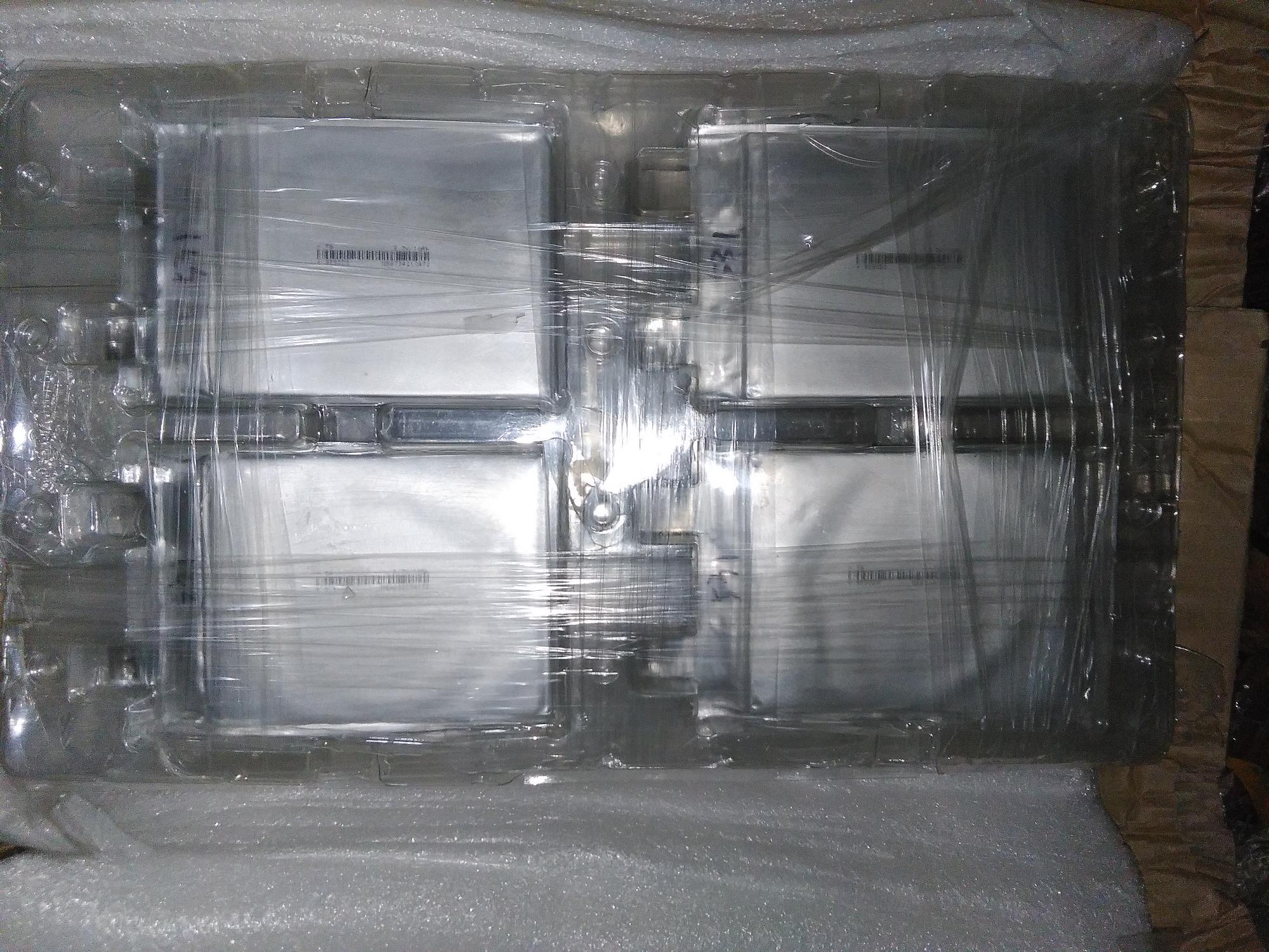

[user]Толкунов[/user], вы можете пару раз зарядить, разрядить?

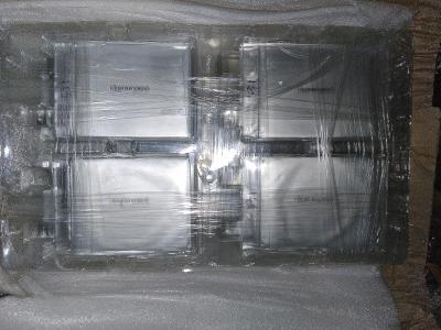

Толкунов
Провел эту операцию 3 раза - не раскачался. Те же параметры.
Поискал на Али и нашел клон аккумулятора от VariCore.
Там в отзывах чел описывает тоже:
ЦитироватьТовар на 100% поддельный за первый аккумулятор я поставил не проверив 5 когда начал проверять ёмкость вместо 7.8 mah оказалась всего 4.2 mah треста в два раза меньше я с дуру не проверив сразу заказал 3 штуки. Второй пришёл тоже подделка. Вес вместо 2.000 кг всего 1.700 внутри вместо банок по 2600 mah 1400 mah. Почти в два раза меньше. На запросы продавец молчит. Что это за аккумуляторы внутри. Какая ёмкость по маркировке и год выпуска непонятно и не мог найти в интернете. Вес банки 39 гр. должен быть 44-45 гр. на этикетке не даты выпуска получится свинцовые аккумуляторы и намного дешевле и легче.
inwin
#128
[user]Толкунов[/user], если уж емкость не соответствует, то и другие характеристики могут не соответствовать, постарайтесь вернуть полную сумму и держите в курсе.
было бы не плохо, что бы али заблокировал данный товар или обязал продавца писать честные характеристики.
возможно даже данная батарея не сможет потянуть ваш самокат.
минимальный порог для 48 вольтовой батареи 35,75в. бмс должна отключать на 37 вольт. 45 вольт это слишком рано бмс отключила батарею.
2 ампера на всю батарею это малый ток, контроллер до 17 ампер может тянуть.

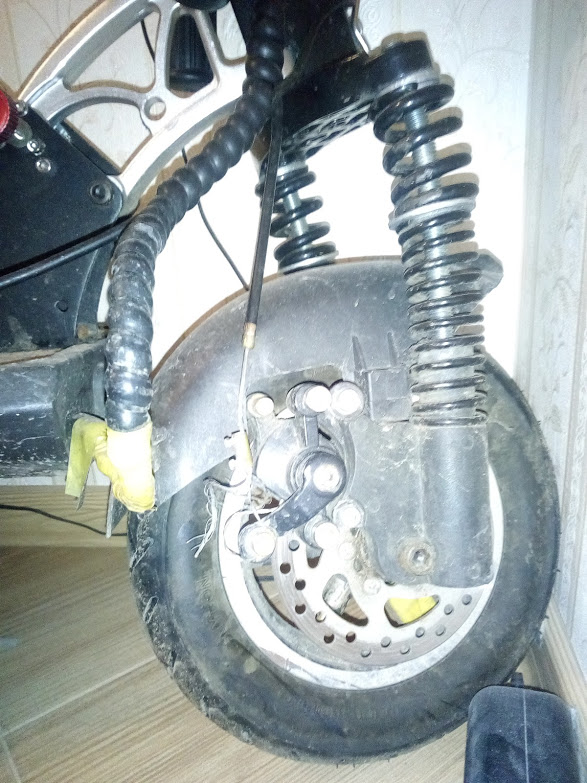

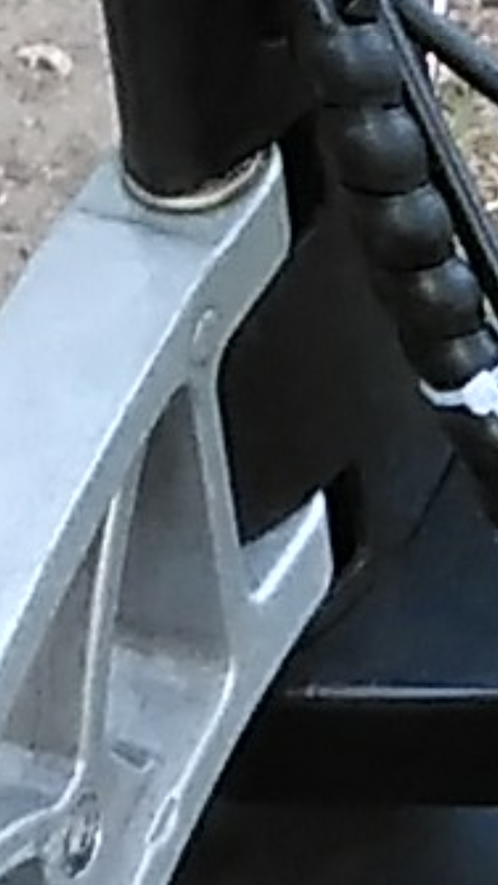

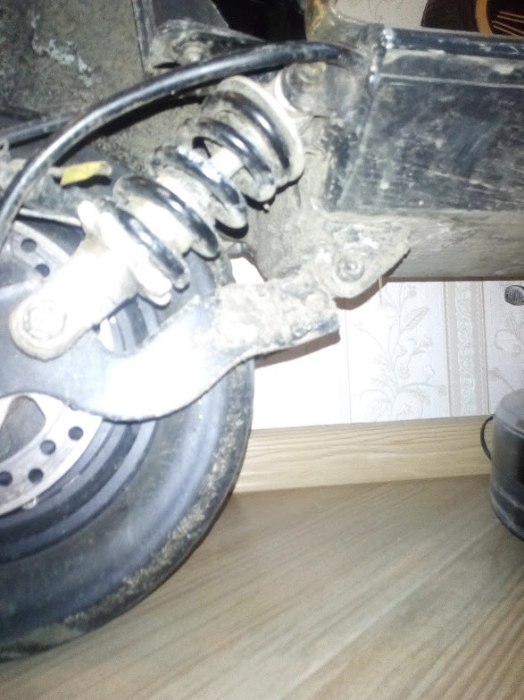

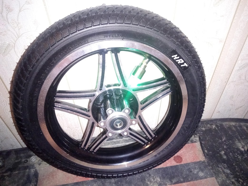

Цитата: sergo842 от 26 Фев. 2019 в 10:49
                    День добрый!   Вопросец возник по существу дела.  Какой диаметр штоков и материал тех самых втулок, по котором происходит трение. Были ли люфты в указанном соединении вилки. Есть ли верхний опорный подшипник в основании вилки, нижний виден не вооруженным взглядом. Информация будет крайне полезной, тем более что на следующей недели придет и моя игрушка, правда М4, с переднем гусем от двойки. Подобная модель только-только выходит в серию. Так что и мне скоро придется все дербанить в плане подготовки к сезону.
Спасибо!
На али тоже есть пружины, хотя доставка дороже пружин - в сумме куда дешевле должно выйти. Например,
https://ru.aliexpress.com/store/product/Custom-Precision-Heavy-Duty-Large-Steel-Compression-Spring-4mm-Wire-Diameter-x-30mm-Out-Diameter-x/739321_32838578583.html?spm=a2g0v.12010612.8148356.3.60a2d0b1qYD0Co
На фото:
1) подъем и амортизация зада смягченными пружинами большей длины
2) подъем переда удлинненными болтами с проставкой пружин от зада (выравнивание после п.1)
3) новое колесо 12" вперед, должно залезть с 280x65-203
Он назывался "eboard", может новым это не нужно...

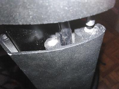

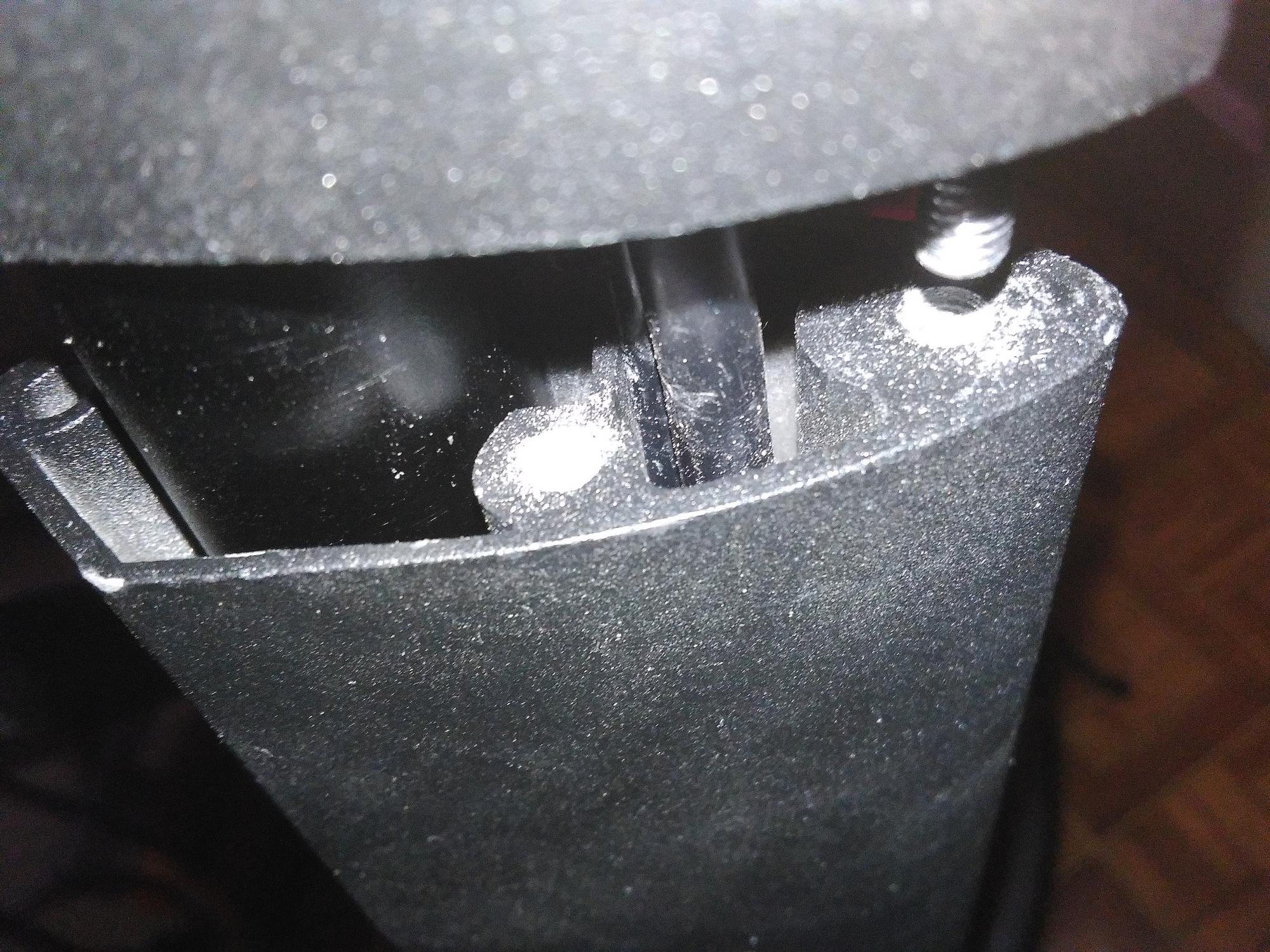

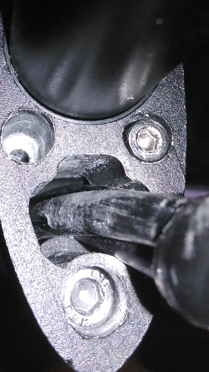

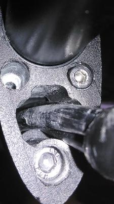

analgin53
Приветствую всех обладателей данного самокатом !
У кого нибудь была проблема в рулевой ? Нижний болт прокручивается  :bw: из за этого люфт  :sorry:
Добавлено 23 Апр. 2019 в 10:44
Цитата: HoBu40K от 21 Апр. 2019 в 00:52
Всем привет! Народ, помогите пожалуйста, теряется тяга когда курок топлю. Часто второе нажатие не помогает и приходится перезагружать самокат. В чём может  быть проблема ? Пробег 330км
Явно с АКБ проблема , я туда пакеты высокотоковые запихнул , тянет даже в гору нормально .
analgin53
Блин, как подтянуть нижний винт в рулевой ??   :sorry:
analgin53
Это просто какое-то дно :facepalm: самокат весь развалился  %-) резьба у винтов везде поплыла  :-(
Кругом обман  :~-(
