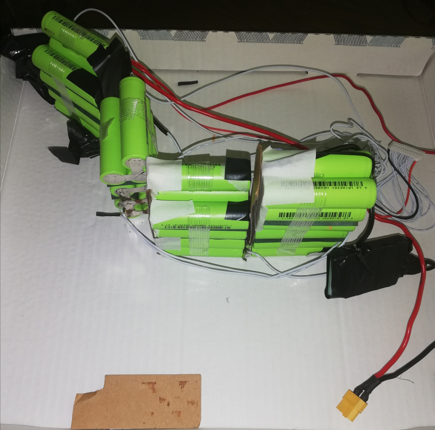

Ребят, подскажите, кто сталкивался с похожей как у меня ситуацией на m3 pro v2. Буквально на днях батарея самоката начала быстро разряжаться, плохо тянет и заряжается до 50 Вольт. Пока времени нет полезть вскрывать акб, просто пытаюсь понять это массово или только мне так повезло? Батарейке меньше года, зимой не использовалась. Есть предположение, что это все из-за отсутствие балансира в bms, в связи с чем она отрубает заряд при недозарядившихся банках. Или же дело в некачественных самих элементах, которые дают просадку?
ILICHok
Цитата: Deniz200 от 10 Июль 2019 в 16:43Ребят, подскажите, кто сталкивался с похожей как у меня ситуацией на m3 pro v2. Буквально на днях батарея самоката начала быстро разряжаться, плохо тянет и заряжается до 50 Вольт. Пока времени нет полезть вскрывать акб, просто пытаюсь понять это массово или только мне так повезло? Батарейке меньше года, зимой не использовалась. Есть предположение, что это все из-за отсутствие балансира в bms, в связи с чем она отрубает заряд при недозарядившихся банках. Или же дело в некачественных самих элементах, которые дают просадку?
Очень похоже на разбаланс ячеек. Надо тащить мастеру на балансировку. И чем раньше, тем лучше.

Сам себе притащил на балансировку :) Батарея 13S 3P, элементы  LS LR1865SK 2600, собрана горизонтально, первая группа 12 штук  (4 банки), остальные три группы по 9 штук (3 банки)соответственно о заявленных 11Аh нет и речи, выходит 7,8.  Есть еще куча места, как на самой сборке так и в деке. Под термоусадку родную можно добавить еще 3S дополнительно, что даст 60 вольт. На фото напряжения по банкам до балансировки с севшей акб до 45 вольт, самокат не включался. Сначала зарядил всю акб родной зарядкой до тех пор пока зеленый индикатор не загорелся. Получилось 52 вольта на акб. Далее использовал imax, отбалансировал все 13S током 1A, выравнились до 4.19, вроде все банки живы, сварка тоже, пластины немного поржавели, возможно из-за конденсата. Заказал на али отдельно балансир, буду цеплять как придет. А пока так соберу, потестирую. Как я понимаю увеличение вольтажа должно дать дополнительной скорости, хотелось бы конечно и емкость поднять, но это всю сборку надо перепаивать на 4P - заморочено. Так вот вопросы : нужно ли менять штатный контроллер на 60 вольтовый или он потянет? Коснется это изменение заменой другой электроники (мотор-колеса, бортового компа)? Ну и в целом, как думаете имеет смысл заморачиваться и добавлять эти дополнительные 3S ?

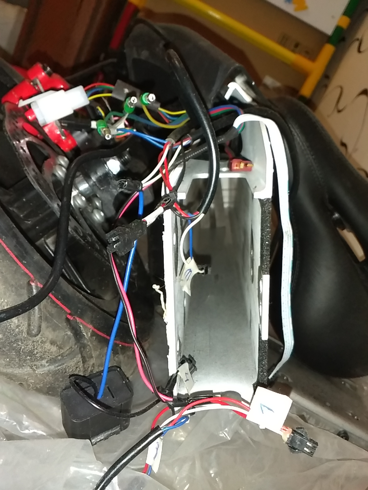

Как думаете, а не тонковаты ли фазные провода от колеса к контроллеру?
DenDin
#175
Эти провода
Как и всё у всего самоката , как говорится "на пределе" . Лишнего ничего.
У меня на 1kw мотор колесе , такое же сечение силовых проводов.
Пытался поставить 48v 1kw 30A контроллер, ничего не получилось.
1. 15*8,3*4,4 см.
2. Разъёмы не могу определить , какой провод
      к чему конектить. Это касается 6 пин. идущие к рулю.
3. Наверняка будет жечь банки С°
В итоге, буду собирать АКК большей ёмкости...
Буду искать контроллер, подходящий по размерам штатному, но уже с больше , чем 16А.
