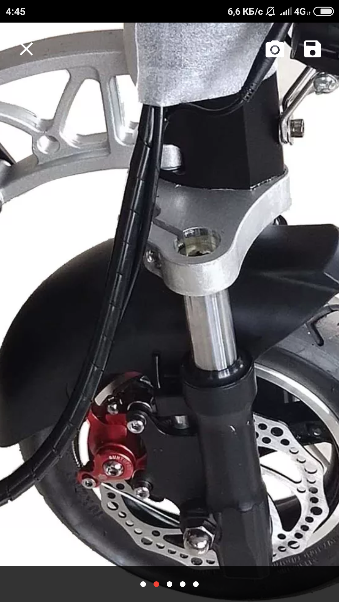

Парни, китайцы начали выпускать самокаты с такой вилкой. Вот купить бы ее отдельно. Перья продают а пластины нет.
Виталий40
там наверняка внутри все теже самые обычные пружины,никакой гидравлики,не жди от них чуда,да и для М3 это не актуально,такие вилки надо под М4 Про и MaxSpeed делать
