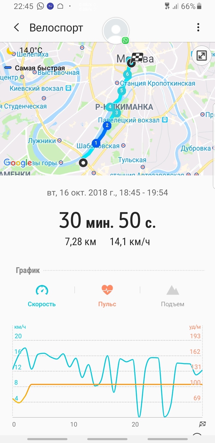

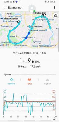

Paatmos
Не знаю как у вас, но у меня в прошлом сезоне при моём весе 65 спокойно получалось проехать около 30км. По мне 30 км. это отлично для такого технического извращенства, но все же. А так хотелось бы конечно пробег как у speedway 5 dual 90 км. и возможность заряжать через два зарядных порта или быстрым чарджером. Это конечно фантазии и бред по тому что на этом металлоломе это все не реально. По этому навязчивая идея купить  speedway 5 dual меня не покидает с самой осени  :-D

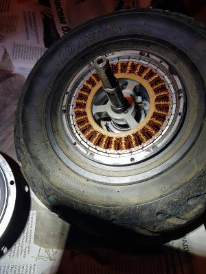

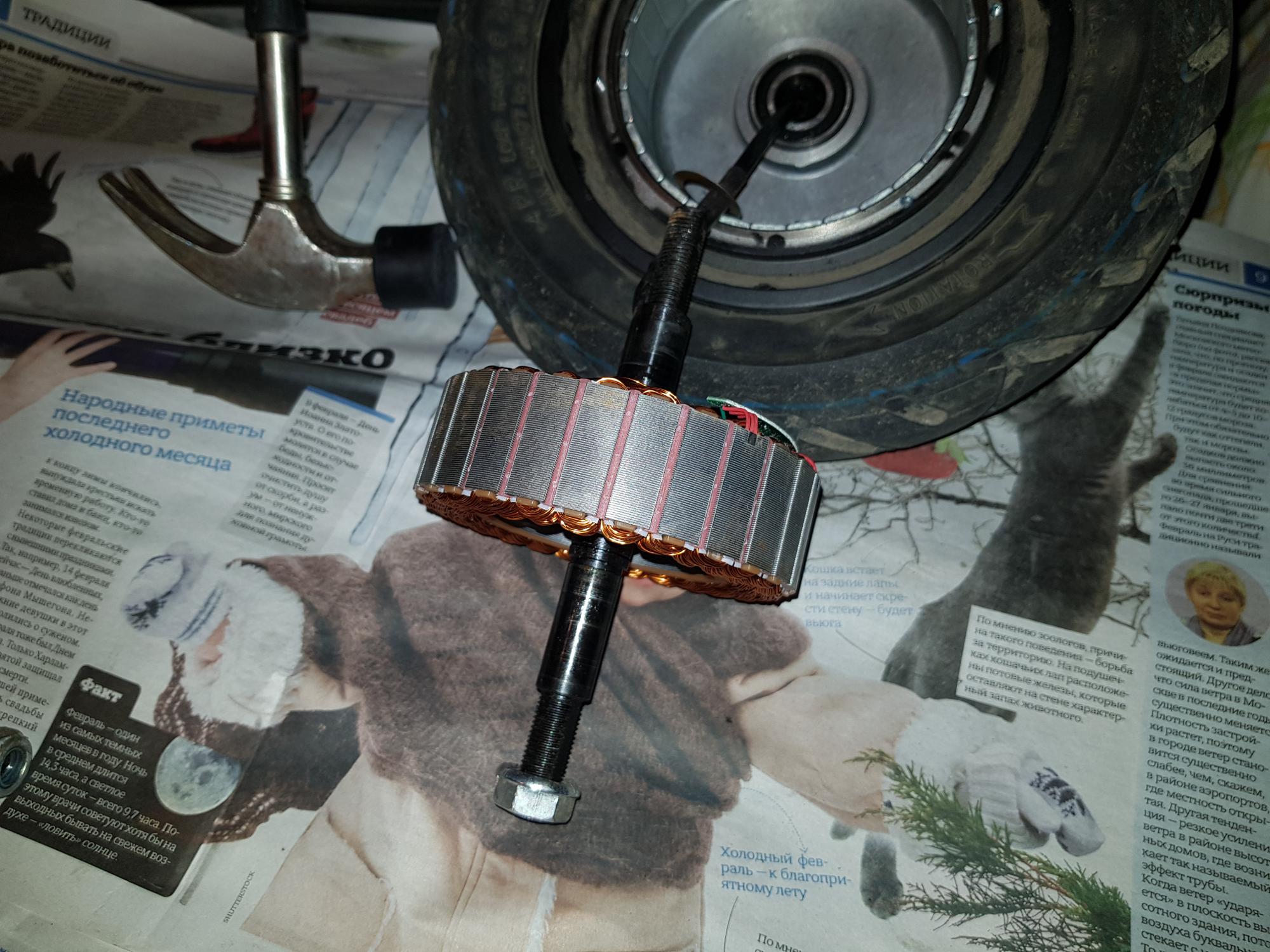

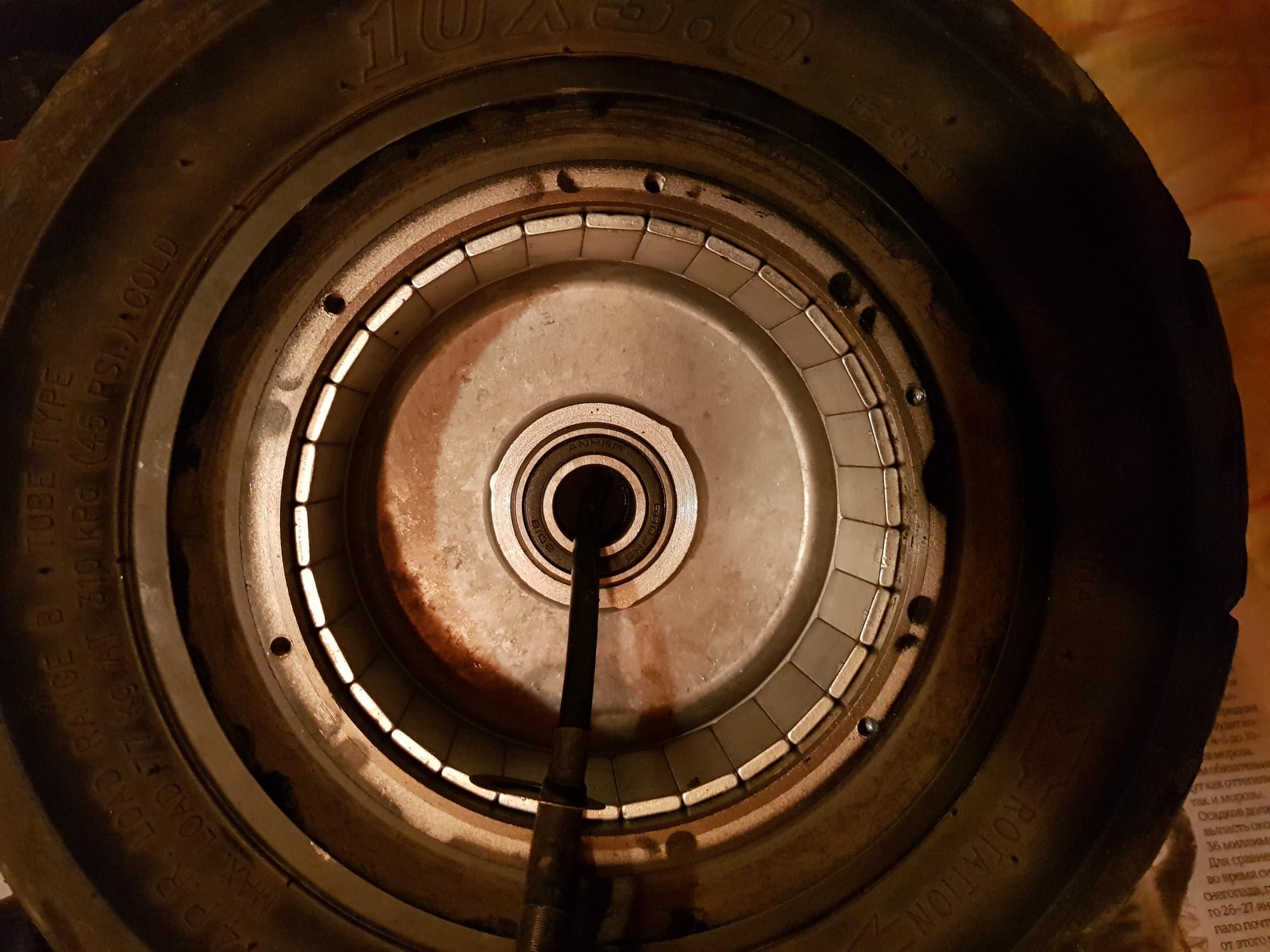

Paatmos
Товарищи, у меня к вам появился интересный вопрос. Когда я проводил герметизацию самоката заметил что моторколесо практически не ржавое. Да там были мелкие следы ржавчины которые легко убрались наждачкой, а в общем и целом всё было как новое. Так вот мне интересно узнать у кого в каком состоянии внутрянка мотрколёс?

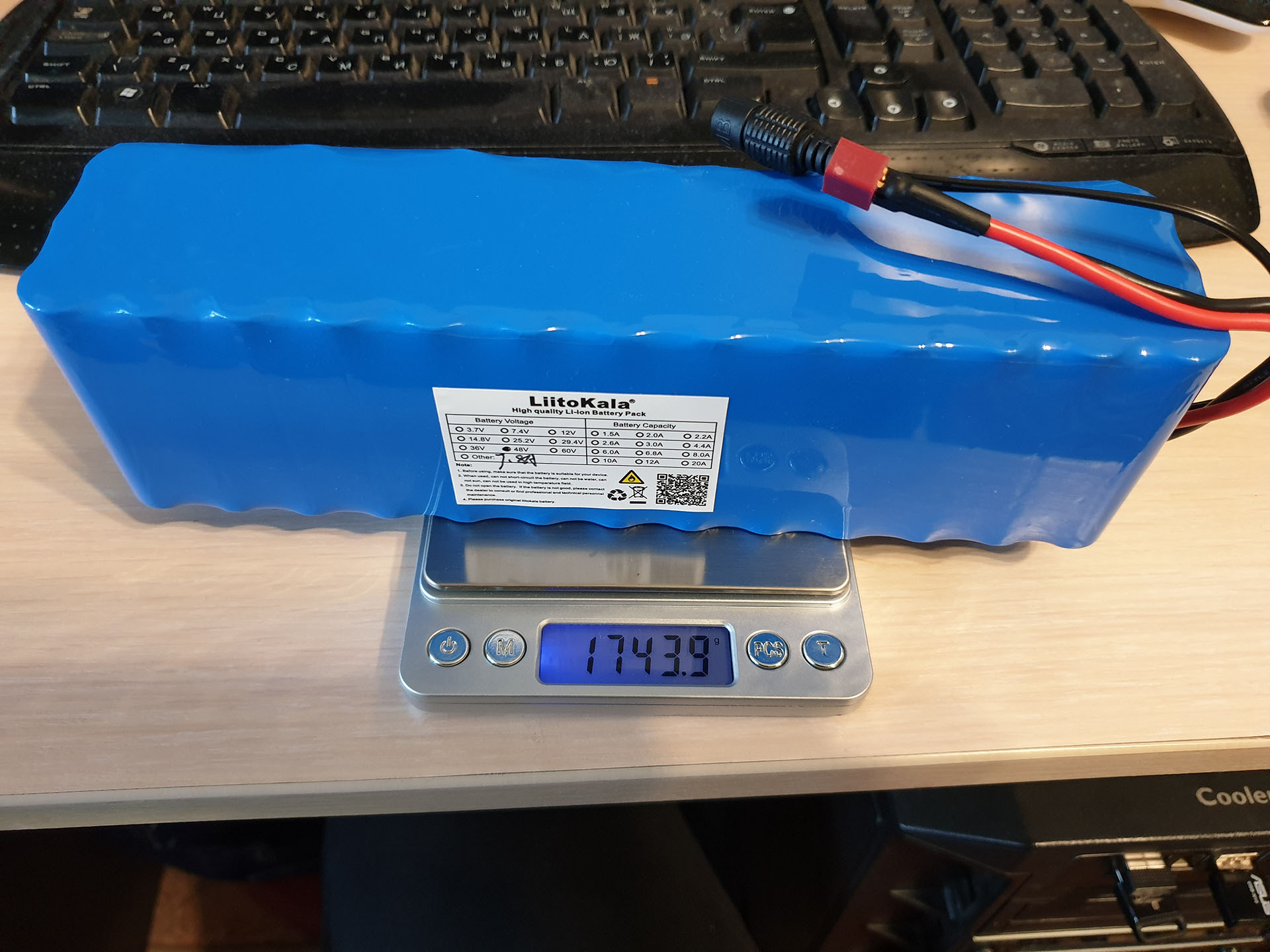

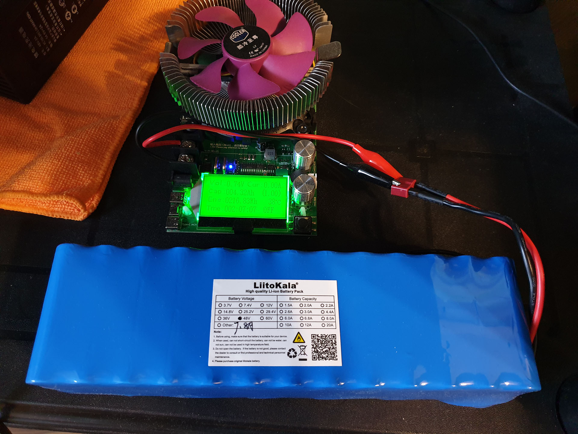

Толкунов
Заказал доп аккумулятор на Али
Емкость 4,32 Ач вместо 7,8 Ач.
Вес 1,744 кг вместо 2000 кг.
Открыл спор...
inwin
#123
[user]Толкунов[/user], с какого напряжения была начата разрядка?
каким током?
сколько шла батарея?
параметры заявленные продавцом:
акб с бмс+зарядка на 2 ампера
элементы 2600мач
13s3p (39 элементов)
7,8 ah
3: Номинальный ток разряда: 10A (при 3,33а (1,28с) на элемент,акб должна выдать номинальную емкость)
4: Максимальный мгновенный ток: 40A (13,3 ампер на 1 элемент)
5: максимальный Рабочий ток: 13A (4,3а)
цена 5350 р.
analgin53
Открыл спор...
О боже ! зачем покупать этот калл на Али?
Толкунов
каким током?
По приезду на батарее было 49,5 В . Слилось 1,51 Ач.
Разряжал всегда 2А.
При разряде на 45 В батарея отключается.
Батарея приехала за 42 дня до Москвы. Принес СДЕК.
