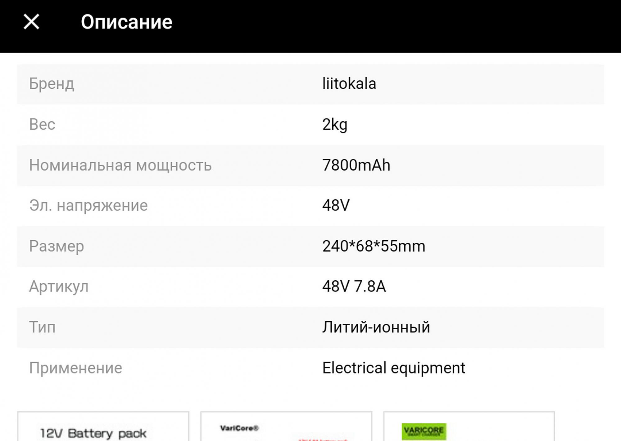

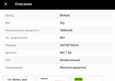

analgin53
Ужас  /:-) и где там 11ah?  дай баже максимум 7ah
inwin
[user]analgin53[/user], если там действительно 2600 mah, то максимум 7,8 ач
analgin53
Вот так обманывают в России  /:-)
inwin
[user]Aleksandr85[/user], можете померить батарею в-ш-г?
analgin53
толщина отсека под батарею 45мм  это у меня. У контроллера кондер на 63v.   Батарея полное дно :facepalm:
DenDin
#85
Батарея на 48V 10000ma/h  на алли весит 4 кг.
А выше писали про два кг.
Значит вообще 5000ma/h ?!!
