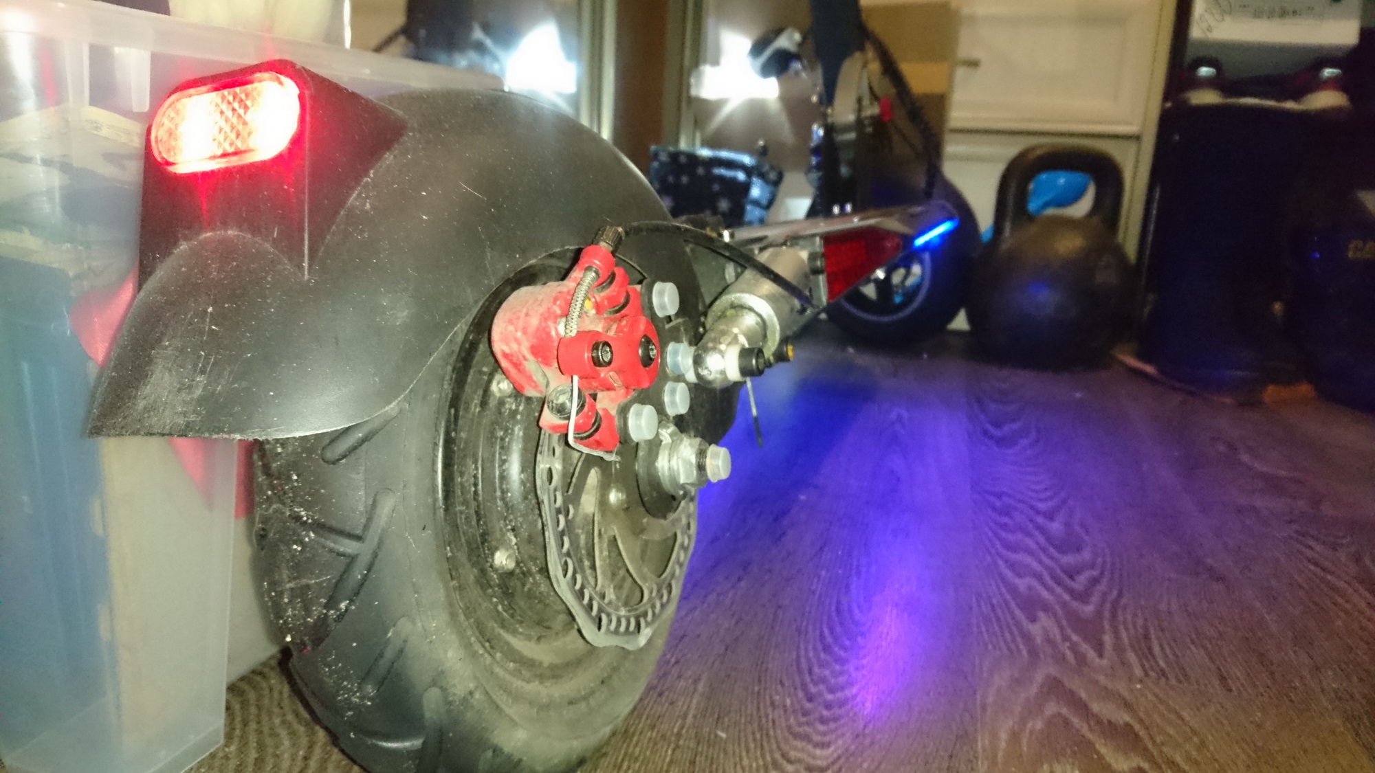

Всем привет! Пользуюсь самокатом с августа месяца 2018 года. Вопрос такой: при включенни передней лед фары задняя фара негорит, хотя при нажатии на тормоз она(задняя фара) и оба поворотника загораются. Должна ли гореть задняя фара при включении передней фары? Если должна, что с ней не так? Буду рад услышать ответ, спасибо. И ещё у моего самоката нет под декой моргающих разноцветных лампочек. Модель kugoo m3 pro v2,(они должны быть или нет?)

У меня > при нажатии кнопки,  загорается подсветка деки (лед лента), фара спереди и стопФара - не полностью .  Давишь на тормоз - загорается стопФара полностью (ярче) и по бокам (где поворотники на деке ).  Когда самокат без всей подсветки - в ожидании,  жму на тормоз и загораются по бокам + стопФара (полностью)...
Сергей G.
[user]DenDin[/user], спасибо, вот должна работать стоп фара и неяррко гореть, у меня она не горит, что иожет быть не так? И ленты подсветки у меня нет , излазил весь инет, смотрю у кого есть на этой модели у кого нет , так и непонял.
DenDin
#62
это без ручки тормоза. просто включение подсветки (фара, ледЛента, стопФара)...
Я ещё ни разу не вскрывал самокат.  Утверждать ничего не могу.
Сергей G.
[user]DenDin[/user], это понятно как должно быть, но хотелось бы узнать свою причину, почему она не горит

У меня версия со светодиодной лентой, и задний тормоз при включении подсветки горел так же, как описал DenDin. Несколько раз покатался в дождь, было норм (правда я задний фонарь дополнительно герметизировал, как и корпус деки). Но недавно пару дней мерцала задняя фара (видимо попала вода, закоротило), и сейчас и вовсе перестал гореть. Хотя при нажатии тормоза задняя фара тоже горит, но без того сегмента, который горит постоянно при включённом свете. Так что аккуратнее с этим - даже если нет дождя, но катаетесь по влаге, с колеса летит на фару, а она не герметична.

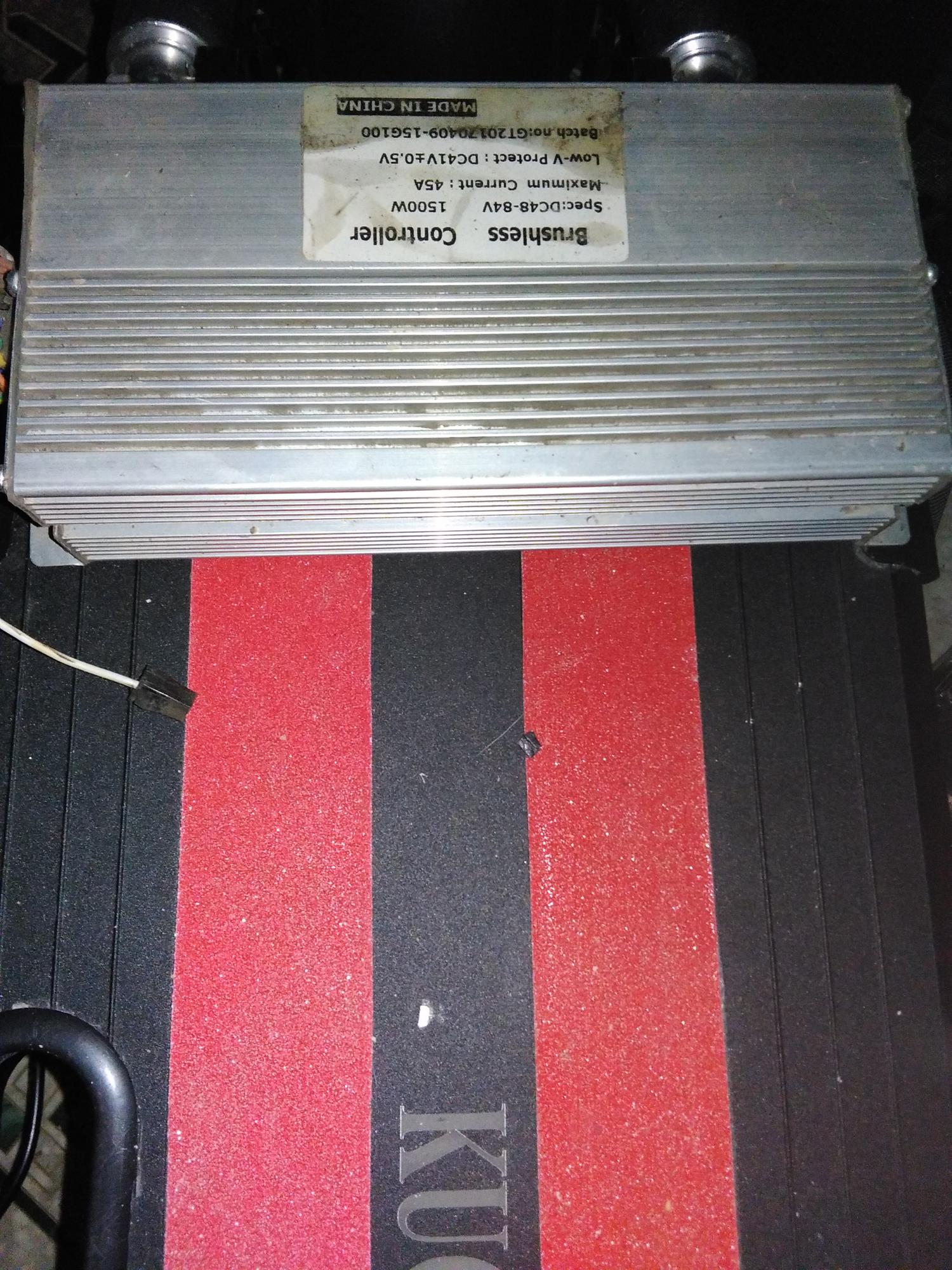

У меня есть желание поменять контроллер на более мощный,  например 800 или 1000 watt.
Подходят ли все разъёмы и что будет?
В планах,  есть замена и мотор-колесо...
Хочу,  чуть порезвее  :dance:
можно родные элементы замерить и дополнить до 72v  контроллер разместить снаружи. И будешь ехать очень быстро  :-) главно обмотки не спалить  /:-) минут 15 газ в пол можно.     https://www.aliexpress.com/store/product/New-Design-36V-48V-Wuxing-106DX-e-bike-finger-throttle-both-way-thumb-gas-handle-with/313864_32262368549.html?spm=2114.12010612.8148356.64.a2151d2cSk4xOt                          https://www.aliexpress.com/store/product/Free-Shipping-Universal-Sensor-Sensorless-72V-800-1000W-35Amax-E-bike-Scooter-Motorcycle-Brushless-Speed-Controller/313864_528761070.html?spm=2114.12010612.8148356.10.7b3417731yCWG0                                  https://www.aliexpress.com/item/20S-25A-35A-45A-60A-60V-72V-Lithium-Battery-Protection-Board-BMS-with-balance-64V-Lithium/32841306143.html?spm=2114.10010108.1000014.4.2124330e4HUISA&gps-id=pcDetailBottomMoreOtherSeller&scm=1007.13338.80878.000000000000000&scm_id=1007.13338.80878.000000000000000&scm-url=1007.13338.80878.000000000000000&pvid=7f53da47-4d5e-4fd7-92fb-917881e7293b

Как то так, наверно. 60 км.ч на такой хлипкой конструкции  %-)
ILICHok
Батарейка сдохнет быстро с таким контроллером.

Ну это для тех кто хочет быстро ехать :-) а так у контроллера есть low режим. Но нет рекуперации  :-( очень опасно лететь 60км на таком драндулете.

Установил мотор - колесо 48V 1000watt.
Всё и все провода подключил правильно. Сторона с тормозным диском - также.
НО  !!!
1) Колесо крутит не в ту сторону
2) Разгон на холостых ПЕРВЫЙ - 80 км/ч    ( по борт компу)
                                     ВТОРОЙ - 65 км/ч
                       режим   ТРЕТИЙ - 55 км/ч
Хотел переставить крышки с ТОРМОЗОМ и повернуть колесо в правильном направлении,  но подшипники у крышек разного размера.
Предполагаю,  что провода "силовые" (три - жёлтый + синий + зелёный)  попутаны,  либо в САМОКАТЕ,  либо у мотор - колеса.
Можно ли эти провода поменять местами,  чтоб крутилось в правильном направлении?
