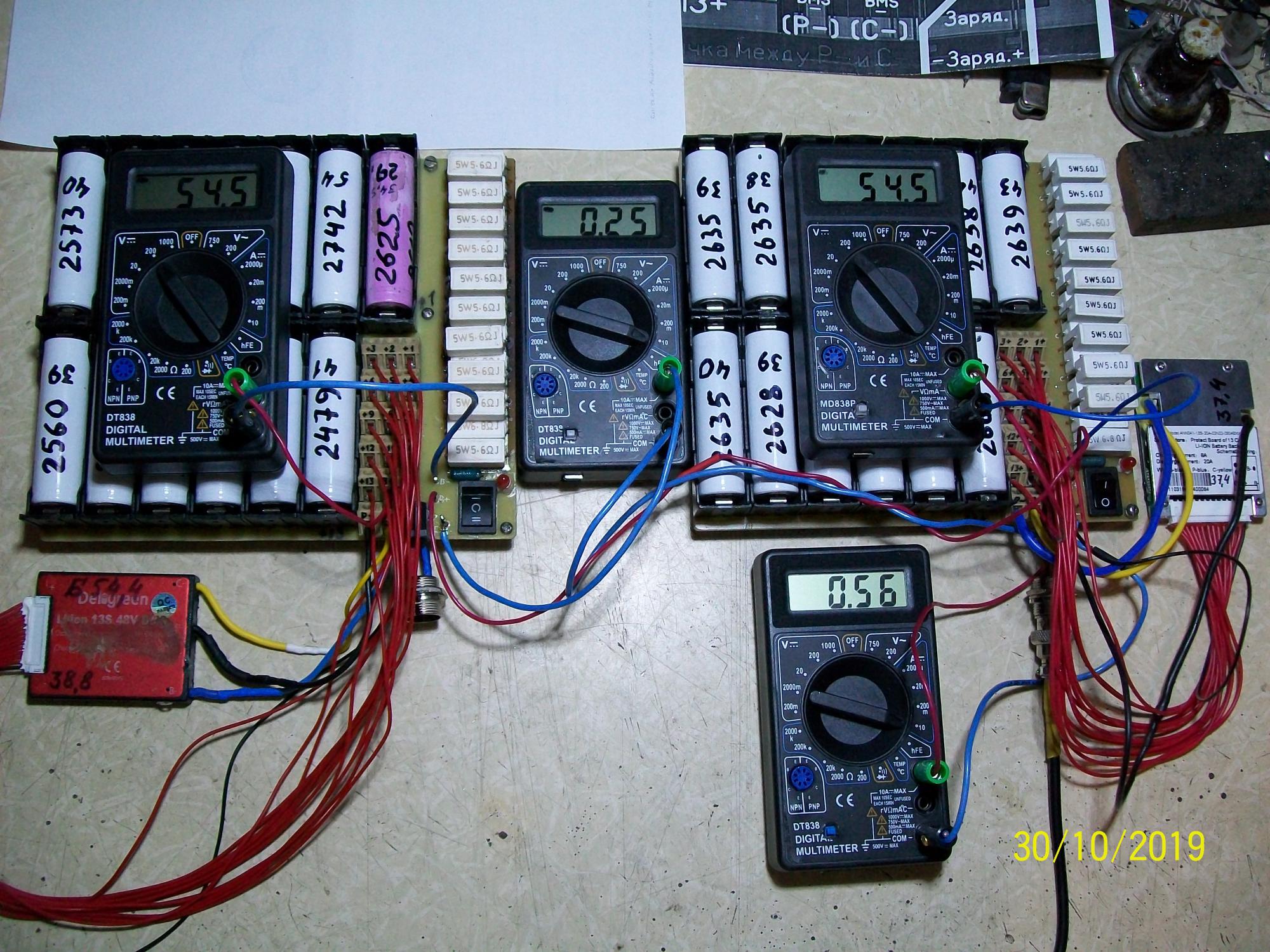

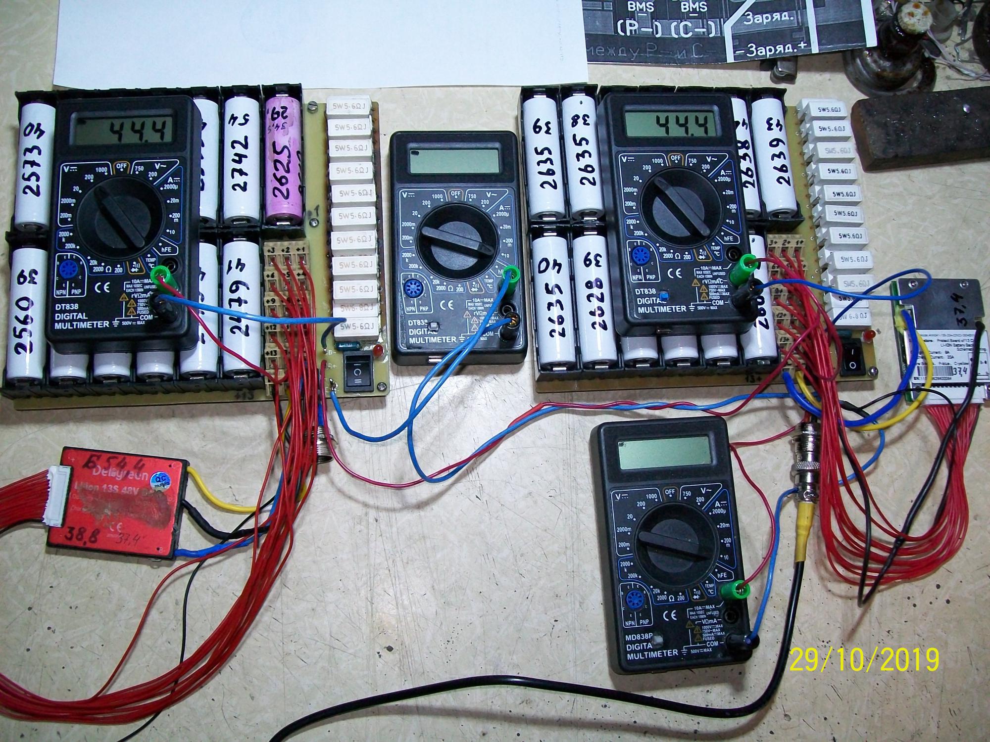

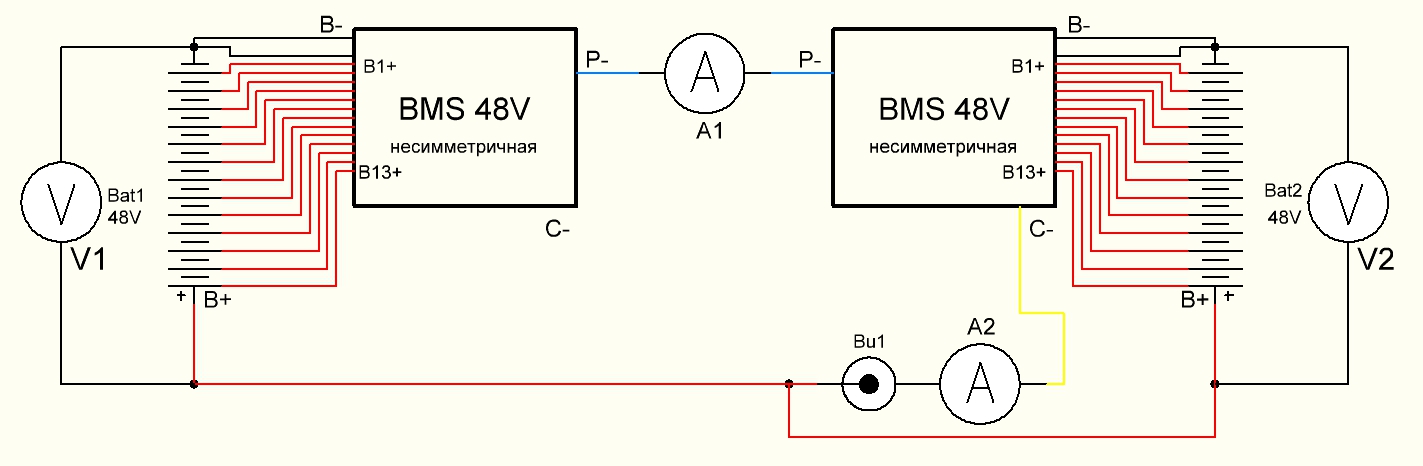

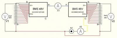

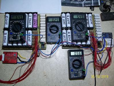

И так вторая несимметричная БМС пришла. Схема подключения собрана.
Цель выяснить зарядится ли полностью первая батарея (не понятно через какие цепи протекает ток зарядки при неподключенном выводе С первой БМС) до напряжения второй.
Обе батареи разряжены и на обоих одинаковое напряжение (напряжение  после подключения обоих батарей через небольшое время выровнялось).
По С батареи не объединены.
Подключено зарядное устройство, но только ко второй батарее. С 1-ой батареи висит в воздухе.
Зарядка пошла. На неподключенную по С батарею идёт половина тока.

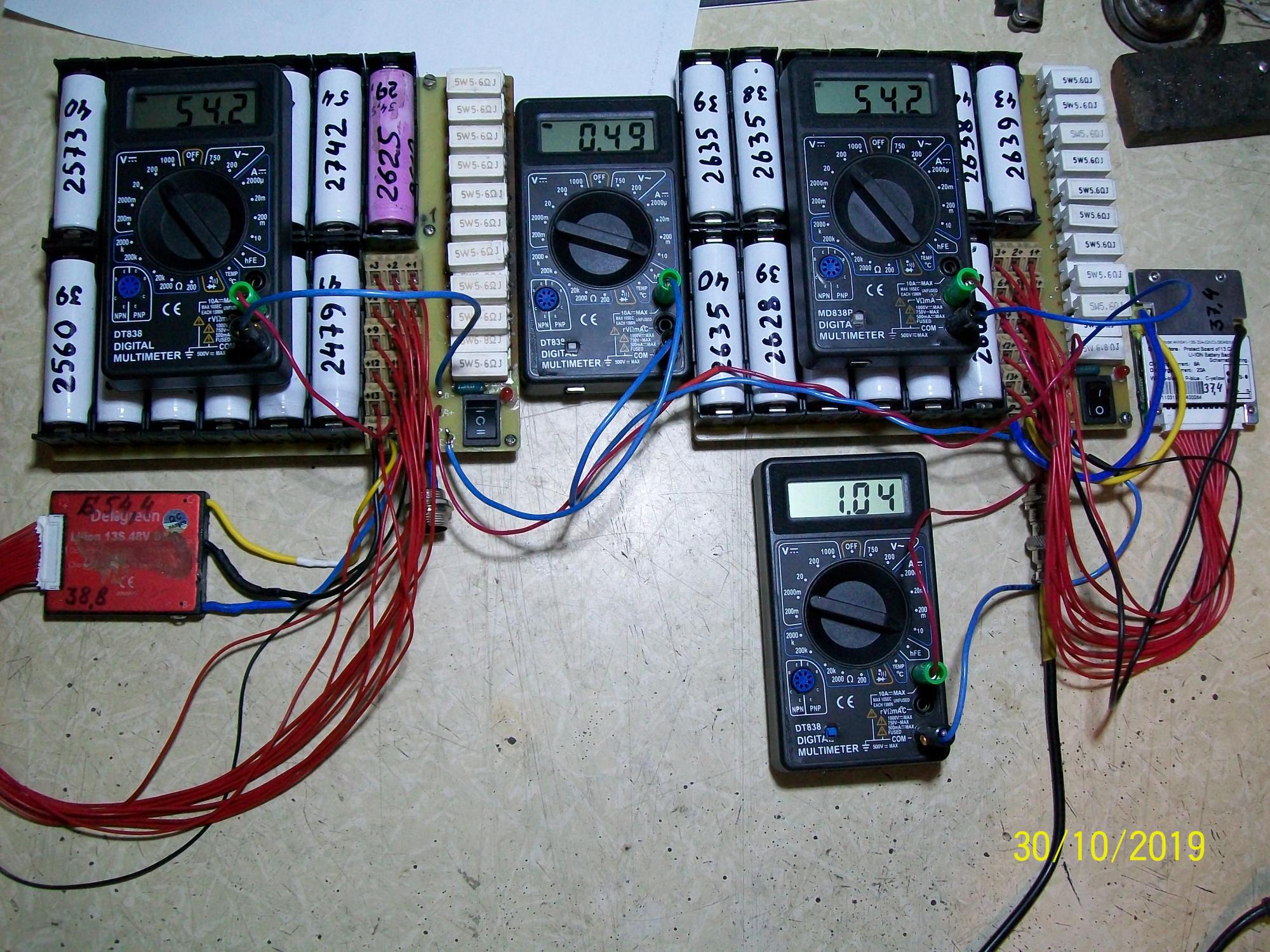

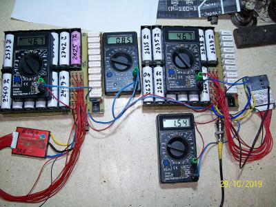

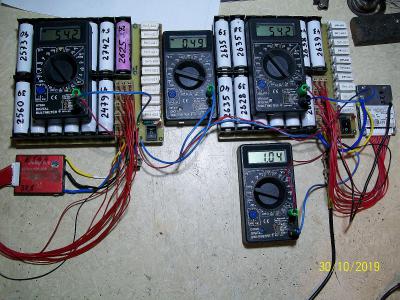

Добавлено 01 Ноя 2019 в 01:35
Процесс зарядки где-то посередине по времени
Зарядка подходит к концу.
Зарядка закончилась. Обе батареи при неподключенном С 1-ой батареи зарядились одинаково.
[user]nefedot[/user], о чём ваша схема? Разрядные резисторы зачем?
Насчет нессиметричных БМС уже обсуждали 100500 раз, не обеспечивают они безопасной зарядки соединенных по выходу...батарей.  :pardon:

Цитата: илс от 01 Нояб. 2019 в 09:48nefedot, о чём ваша схема? Разрядные резисторы зачем?
Разрядные резисторы находятся на платах и в схеме остались после первой схемы (схему заменил) и в 100500 раз У МЕНЯ 3 РАЗНЫХ НЕСИММЕТРИЧНЫХ БМС ОБЪЕДИНЕНЫ ВМЕСТЕ И ПРЕКРАСНО УЖИВАЮТСЯ И ТАК РАБОТАЮТ НЕ ПЕРВЫЙ ГОД (просто я тогда не знал о существовании симметричных, вернее они мне попадались, но на кой они ...). А вообще я просто хотел показать, что ничего страшного в этом нет, но это и не "все поступайте только так". Схем БМС нет, восстанавливать схему по печатке - не благодарный и тяжкий труд да и даташиты на китайские детали , что стоят на платах не найдёшь, поэтому через какие там цепи происходит заряд батареи с неподключенным выводом С не знаю. Возможно через защитные диоды полевых транзисторов - в общем не знаю, но оно работает.
Привык, что на БМС черный, синий, жёлтый и красный провод и пока проводил сей эксперимент не учёл, что на красных БМС (это те которые китайцы в целях рекламы погружают в аквариум и левая БМС на фото) чёрный и синий имеют противоположные с другими БМС значение. Подключил к плате и в результате разряда посадил батарею на одной плате в ноль. 6 элементов не ожили хоть уже и не годились из-за высокого сопротивления в нормальную батарею, но всё равно жаль.
