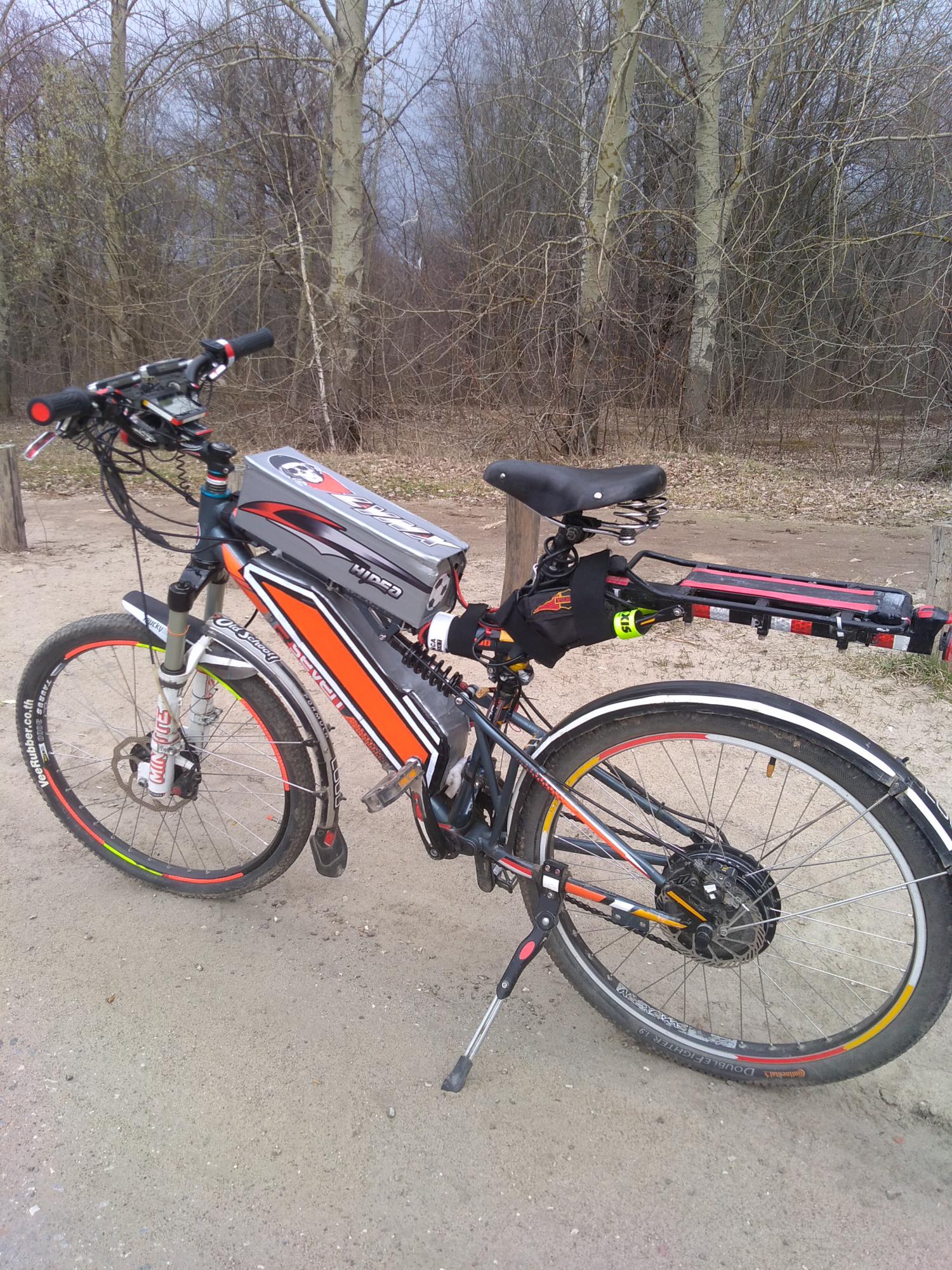

Так получилось что с фэтом получил АКБ 48В и 10А/ч, причем рассчитанную на работу с МК на 350ватт, в то время как у меня МК минимум 750вт - в результате АКБ грелась и рано отключалась.
Докупил батарейку на 15а/ч и на ток 50А - ну 50 не 50 - тридцать есть.
Планировал кататься с  батареей мелкой или большой или двумя на особо дальные пробеги.
Но вот мелкая... поэтому спаял тройник на 2 батареи в параллель - зарядил оба АКБ и несмело подключил. O_O
В общем работает схема! мелкая не греется, суммарный пробег пока не знаю, катаю. Пока 70км на одном заряде напруга 50.4В.

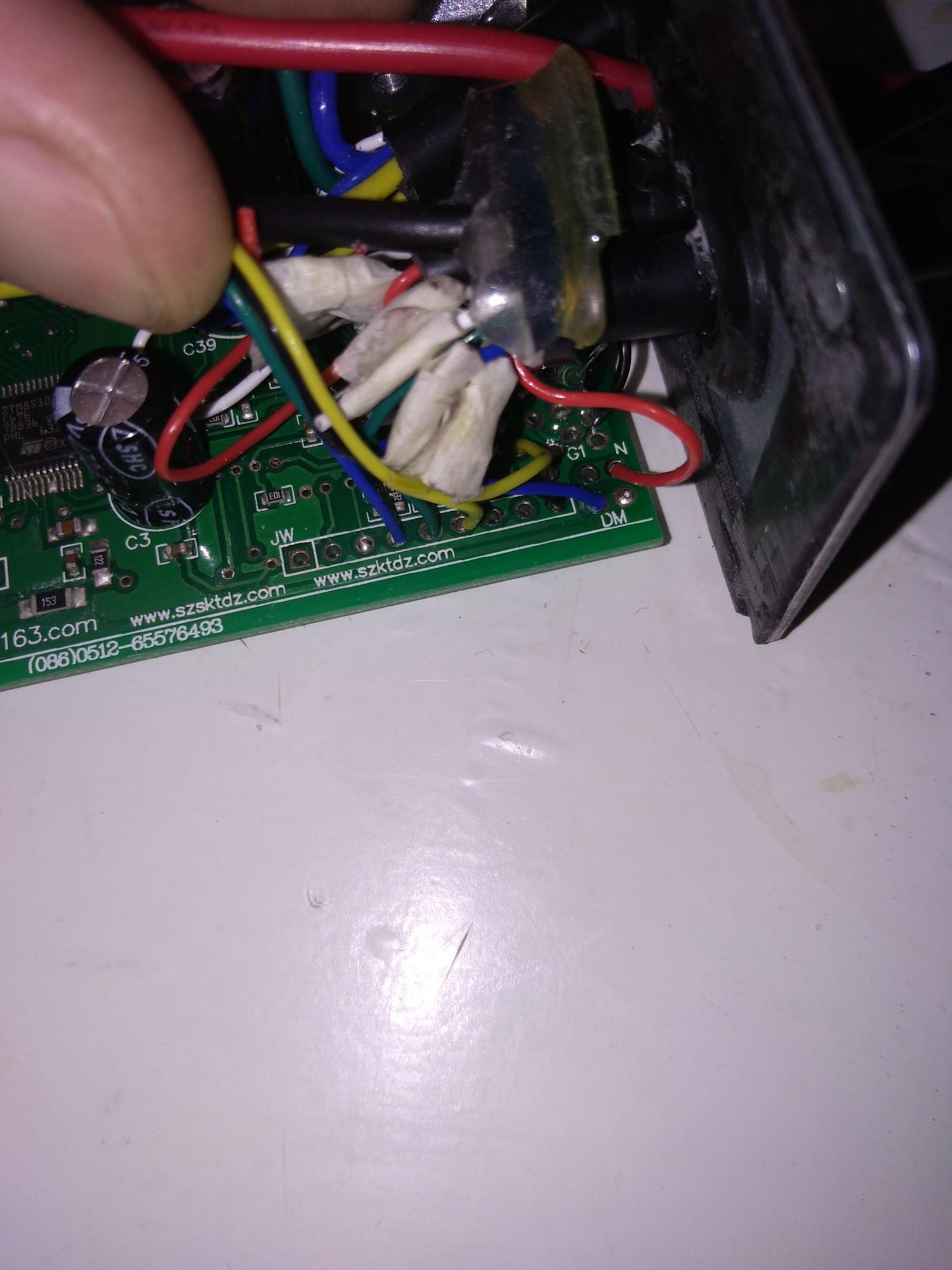

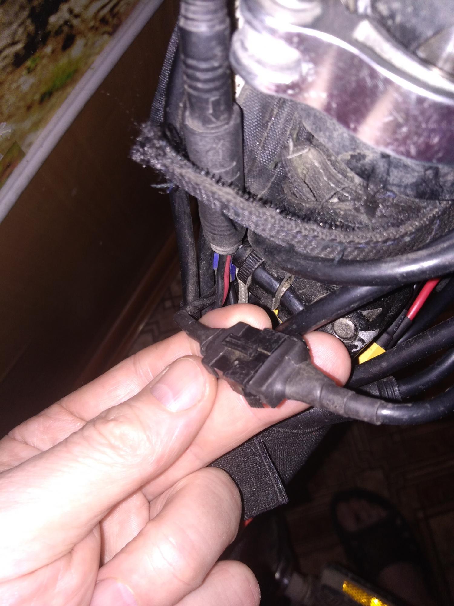

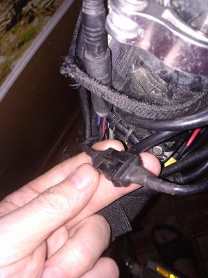

1. Двуконфиг, а значит 2 движка (350 и 500вватники), 2 контроллера 48в 15а и 48в 20а соответственно.
2. Два АКБэшки с разной химией: на раме лифер 48в 12а*ч 16s1p, bms 30/50a несимметричная ;
в раме NMC на лишенах 32700, 48в 21а*ч, 13s3p, bms 25/40a несимметричная.
Контроллеры соединены перемычкой:
Таким образом, каждый контроллер питается от отдельного аккумулятора:
лифер - контроллер 48в 15а, 350вватник ;
NMC - контроллер 48в 20а, 500вватник.
Скоро сделаю тройник из джульетов , а перемычку уберу.
У меня есть реальный шанс запараллелить две разные химии?
Само собой, есть разные мнения на этот счёт, но все-таки...😎
