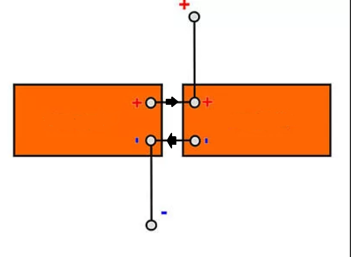

Тоже озадачен проблемой 2 акумов. Хочу прикупить к своему на 20Ан еще один на 20Ан и запаралелить. Будем считать что они не семеричные.
Прочитал ветку, сделал следующие выводы:
Лучше и безопасней заряжать оба акума отделено, а потом соединять зараженные?
Достаточно ли для этого разомкнуть плюсовую цепь между ними?
Как понял заряжать параллельно соединенные акумы 2 мя зарядками = очень плохая идея? %-)
Не очень понял куда предлагается ставить диоды и зачем, как такая схема будет выглядеть и работать?
При зарядке разомкнуть разрядные порты (или хотя бы их минус). Зарядные запараллелить (можно насовсем). Заряжать хоть одной зарядкой, хоть двумя.
Александр544
tmiaer, спасибо за ответ!  :kidding: А зачем параллелить зарядные если разрядные разомкнуты? Почему нельзя заряжать каждый акум своей зарядкой через его зарядные?
Нащет диодов никак не въеду.  :bn: Куда и зачем их предлагается ставить?  И как такая конструкция с диодами будет разряжаться? Имеется ввиду такая установка диодов?
Можно и каждый своей зарядкой, как угодно. Замкнутость/разомкнутость зарядных портов ни на что не влияет.
Точнее не так. Замкнутость зарядных портов гарантирует, что в любой момент времени на батареях будет одинаковое напряжение, что важно если зарядки на разный ток и/или у батарей разная ёмкость. Не обязательно заливать до упора, чтобы выровнять.
Главное разрядные должны быть при зарядке разомкнуты, всё остальное без разницы.
Диоды не нужны никуда.

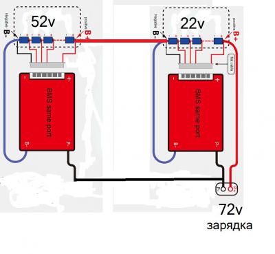

Здравствуйте. Есть батарея 52 вольта 14s5p , BMS симетричная. Есть желание последовательно добавить 20 вольт 5s5p , чтобы получить примерно 72V и всё это заряжать одной зарядкой на 72 вольта. Не будет ли там проблемм с BMS (хотя почитал форум и чувствую что ох как будут) картинка ниже ...

Цитата: Ruslan770 от 25 Дек. 2019 в 01:25Не будет ли там проблемм с BMS (хотя почитал форум и чувствую что ох как будут) картинка ниже
БМС это просто выключатель. Представь, что БМС 52В выключилась и напряжение зарядки 72В пойдет на батарею 22В O_O. Даже если ее ключи выдержат, опасность баха возрастает многократно. Я уже не говорю, что распределение напряжения между БМС будет зависить от их сопротивления. Нельзя  так на заряд соединять.
Да и на разряд тоже опасно. Если выключится БМС 22В батареи, к ней на закрытые ключи прилетит напряжение 52В. Могут не выдержат.
У вас со схемотехникой сложно.
Под ударом всегда только те ключи, которые закрылись.
При закрытии зарядных ключей на них прилетит разница между фактическим суммарным напряжением всех ячеек и напряженем зарядки. В 99% ситуаций там будут совершенно микроскопические цифры.
При закрытии разрядных ключей на них прилетит фактическое суммарное напряжение всех ячеек, что может быть фатально.

Цитата: Ruslan770 от 25 Дек. 2019 в 01:25Не будет ли там проблемм с BMS (хотя почитал форум и чувствую что ох как будут) картинка ниже ...
С такой схемой точно будут...

Цитата: tmiaer от 25 Дек. 2019 в 03:07У вас со схемотехникой сложно.
у меня сегодня и с восприятием вами написанноно плохо  :pardon: Хотя обычно не испытывал сложностей, и учился  в меру свои скромных возможностей.
Давайте по пунктам.
1. Так заряжать обе батареи можно? и при закрытии ключей 52В БМС все 72В от зарядки  не уйдут на батарею 22В?
2. Так разряжать обе батареи можно? или есть риск пробития ключей одной из БМС если вторая закроется?
SHURENS2
#161
Схема нарисована неправильно. Обе батареи включены в параллель . Или у меня тоже нелады с восприятием ?
