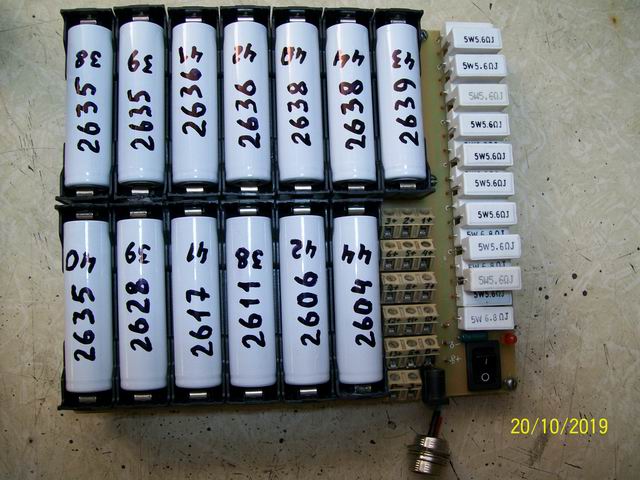

nefedot
Частично уже сейчас понятно, что будет если объединить симметричные и несимметричные БМС, но не всё и не до конца. Т.к. этот вопрос хочется полностью прояснить и поставить хотя бы промежуточную точку сделал заказ на Али для сборки ещё одной такой платы, она будет удобна для всяких тестов.
В наличии кучка старых 18650, зарядное и несимметричная БМС на 36 вольт, зарядные на 48 вольт, симметричная БМС 48 вольт, но нет не симметричной которую и заказал на Али, заказал такую же как у меня, пусть будет прозапас. Пока сделаю плату и когда придут все комплектующие начну.

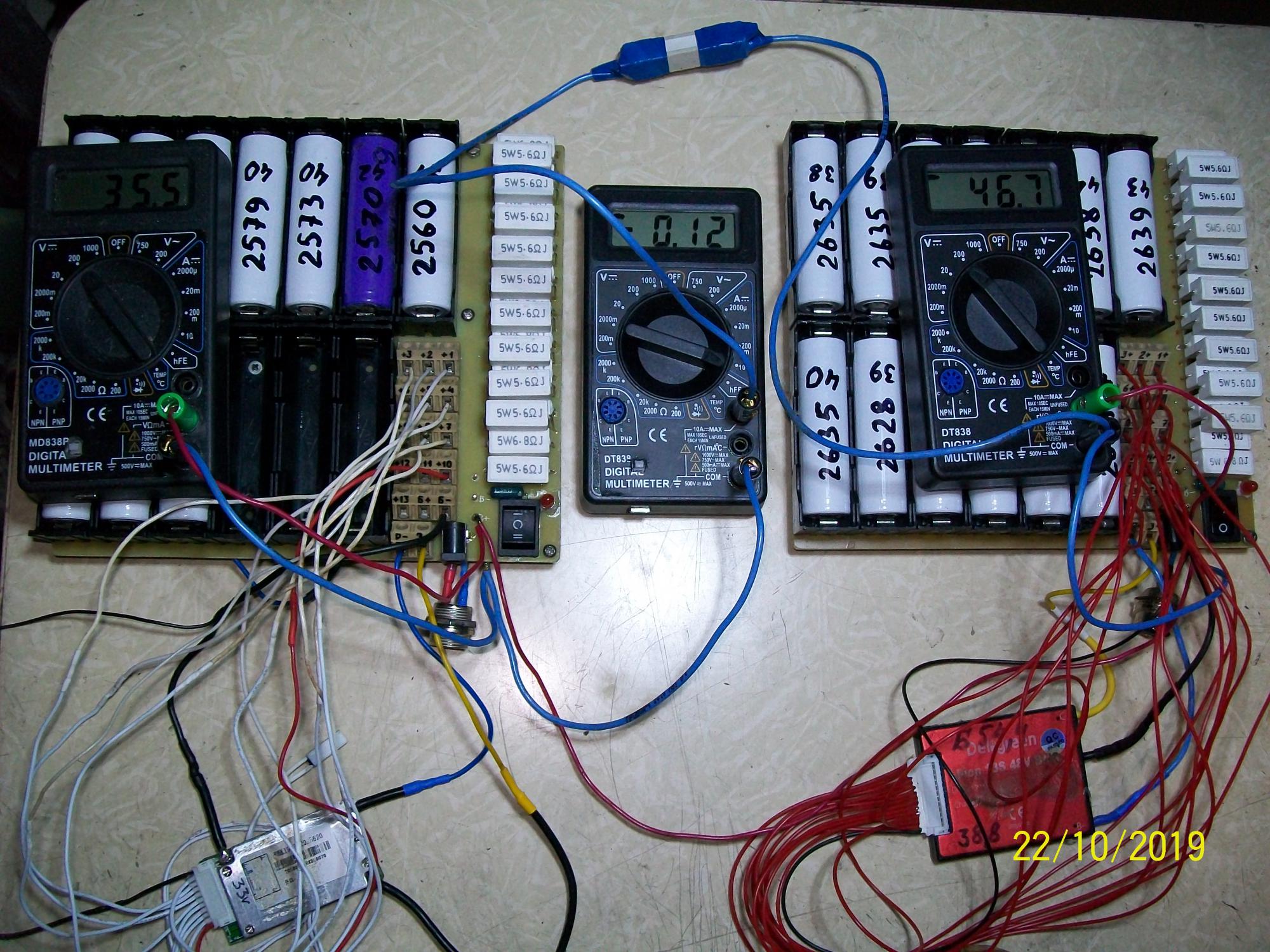

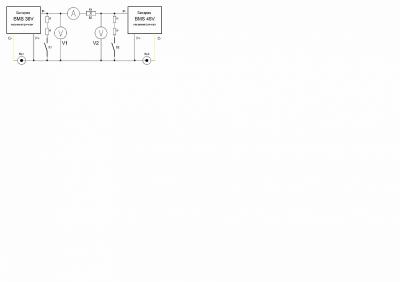

nefedot
#111
И так второй тестер собран. Цель выяснить будут ли выходные транзисторы БМС с меньшим напряжением запираться более высоким напряжением как это происходит с обычными диодами и транзисторами.Оба устройства объединены через защитный резистор по схеме:
Для теста взята несимметричная БМС 36 вольт 13 ампер и несимметричная БМС 48 вольт 18 ампер.
Учитывая, что напряжение 48 вольтовой батареи сейчас 46,7 вольт., а напряжение батареи 36 вольт, сейчас 35,5 вольт разница напряжений между батареями составит 11,2 вольт. Если выходные транзисторы 36 вольтовой БМС не запираются более высоким напряжением, то с учётом защитного резистора R1 82 Ома ток должен составить около 136 мА.
Как видим протекает ток 120 мА от БМС 48 вольт и составляет близкий к расчётному току. Т.е. без токоограничивающего резистора ток будет ограничен только током защиты 48 вольтовой БМС. Сколько это для 18 амперной БМС не помню, но очень много. Т.е. так подключать нельзя.
Объединение БМС с равным напряжением несимметричных и симметричных в разном сочетании понятно, но проще применять симметричные.
Тест показал ровно то, что должен был. При подключении резистора к источнику ток на нём определяется законом Ома.
Не будут, потому что "защитный резистор" не даёт этому напряжению появится на входе низковольтной бмс.
Если подключить напрямую, ток будет ограничен не током защиты бмс, а сопротивлением банок в первую очередь. Если оно у них 40мОм, то в первый момент времени ток будет равен (46.7-35.5)/(0.04*(10+13))=12 ампер и будет довольно быстро падать.
А напряжение на запараллеленных батарейках при этом будет 40.4В, что опять же недостаточно для срабатывания защиты ни на одной, ни на другой бмс.
