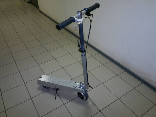

Ну недостаток в большом количестве крепежа и большой разницей   между плечами воздействия и плечами сопротивления.
Для удешевления производства таких деталей, придётся формировать большие партии - это тоже недостаток.
При транспортировке самоката в сложенном состоянии, светильник продолжает освещать путь.

А никому не кажется, что при таком конструктиве, ОЧЕНЬ велика вероятность через рульки. При попадании переднего колеса в ямку/бордюрчик (размер определяется опытным путем, но кажется мне, что достаточно и небольшой, коих на наших дорогах через каждые 2 метра), пилот по инерции давит руль вперед, далее нехилый рычаг рулевой (да еще г-образный  :facepalm:), вдавливает колесо в препятствие оно встает колом (помним что колеса маленькие и литые), короткая дека не дает рычага чтобы уравновесить эту опракидывающую силу весом пилота и привет земля. На неровностях надо разгружать переднее колесо, а тут вряд-ли это получиться. Тесты в коридоре с плиточным полом это здорово, но к реальной дороге это не имеет никакого отношения.
Вангую, автор будет переделывать рулевую и увеличивать длину самоката, чтоб достичь минимального комфорта на наших дорогах.
при всем уважении к автору, но он изобретает вело джекхот, которые осенью в супермаркете у моего дома по 12т.р. продавали

Вы описали процесс динамики всех самокатов - чуть в большей или чуть меньшей степени активности.
Маленькие колёса и большие плечи усилий - это характерные признаки любых самоката - таков класс техники.  :pardon:

Добрый день! Компактность +++ . Как с накатом у данной конфигурации. Сколько проезжает метров с хорошего толчка ? И что будет если ступней размера 43 встать не на центр самоката, а на процентов 25 за заднюю ось и повернуть ручку газа ?  Просто тоже думаю на сколько можно вынести платформу назад от  задней ведущей оси.
Добавлено 19 Янв. 2019 в 19:35
Встать процентов 75 на самокат и 25 свеса

Цитата: icebite от 19 Янв. 2019 в 19:32Добрый день! Компактность +++ . Как с накатом у данной конфигурации. Сколько проезжает метров с хорошего толчка ? И что будет если ступней размера 43 встать не на центр самоката, а на процентов 25 за заднюю ось и повернуть ручку газа ?  Просто тоже думаю на сколько можно вынести платформу назад от  задней ведущей оси.
Всегда жалко отдавать габарит который не используется для размещения ног.  У всех самокатов площадка для ног находится между колёсами а не над ней.
Ну исправить такое положение с переднем колесом сложно, а вот с задним я решил  такую задачу.
Площадка для ног находится над заднем колесом, а не перед ним как у всех самокатов.
Но заступать за край колеса не стоит самокат может опрокинуться назад.
А вот пример конструкции где конструктору удалось площадку для ног расположить и над переднем колесом, но это уже не совсем самокат.

Лучше этого не делать, если привод задний. Это просто небезопасно.
А вообще лучше предоставить фото, так будет нагляднее цель вопроса.

Добрый день. Я не просто так спрашиваю.  Я на трайке тоже вынес площадку за ось на 70 мм при колесе 255мм, только у меня между осью переднего и заднего 1200 мм. И при куче народа при заходе сзади и вставании не на центр площадки при нажатии газа переворот. Моторчики по 125 Вт всего, а результат - попа в грязи
rx3avs
[user]icebite[/user], У автора передний привод. И он ещё не ездит. Так что практического совета и каких-либо рекомендаций скорее всего не последует. Но с такой тенденцией к укорачиванию базы в ближайшее время, результат скорее всего будет аналогичный Вашему и с передним приводом.

Цитата: icebite от 19 Янв. 2019 в 20:45Добрый день. Я не просто так спрашиваю.  Я на трайке тоже вынес площадку за ось на 70 мм при колесе 255мм, только у меня между осью переднего и заднего 1200 мм. И при куче народа при заходе сзади и вставании не на центр площадки при нажатии газа переворот. Моторчики по 125 Вт всего, а результат - попа в грязи
Зачем задаёте вопросы на который знаете ответ даже на практике.
Ну если бы спереди перед собой поставили пассажира, возможно ''попа'' осталась бы чистой.
